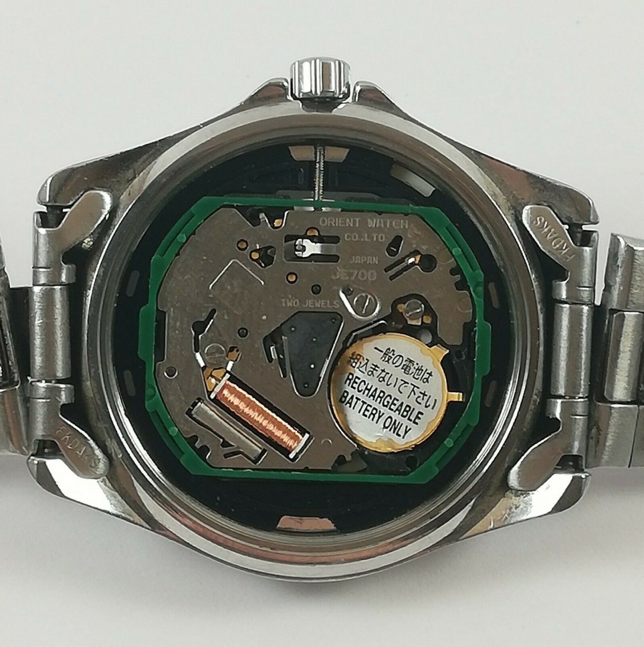

Подскажите, пожалуйста, куда нажать в этом мехе для извлечения заводного вала.
Не хочется что-нибудь сломать ненароком

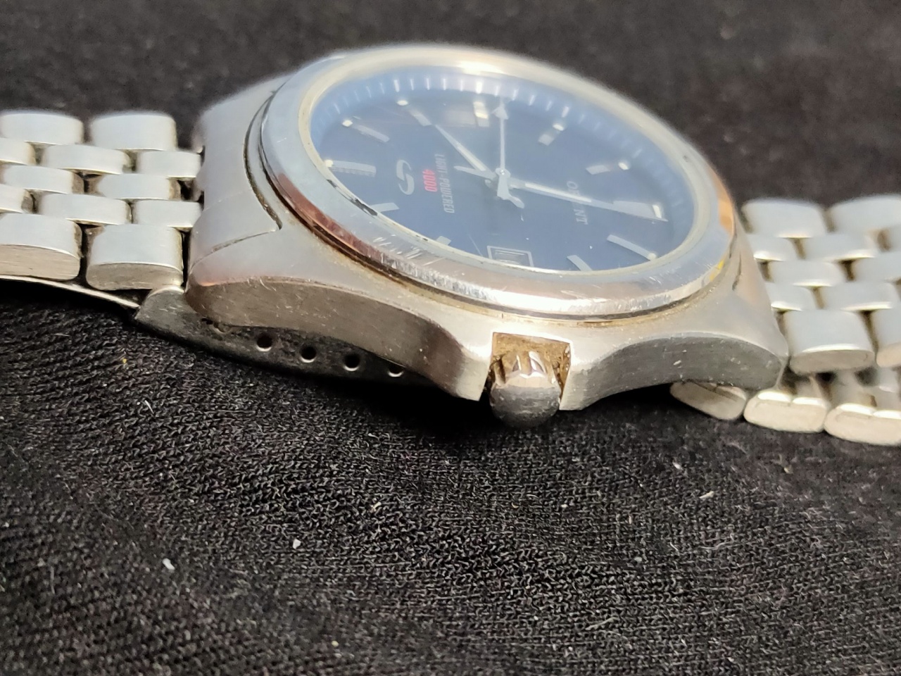

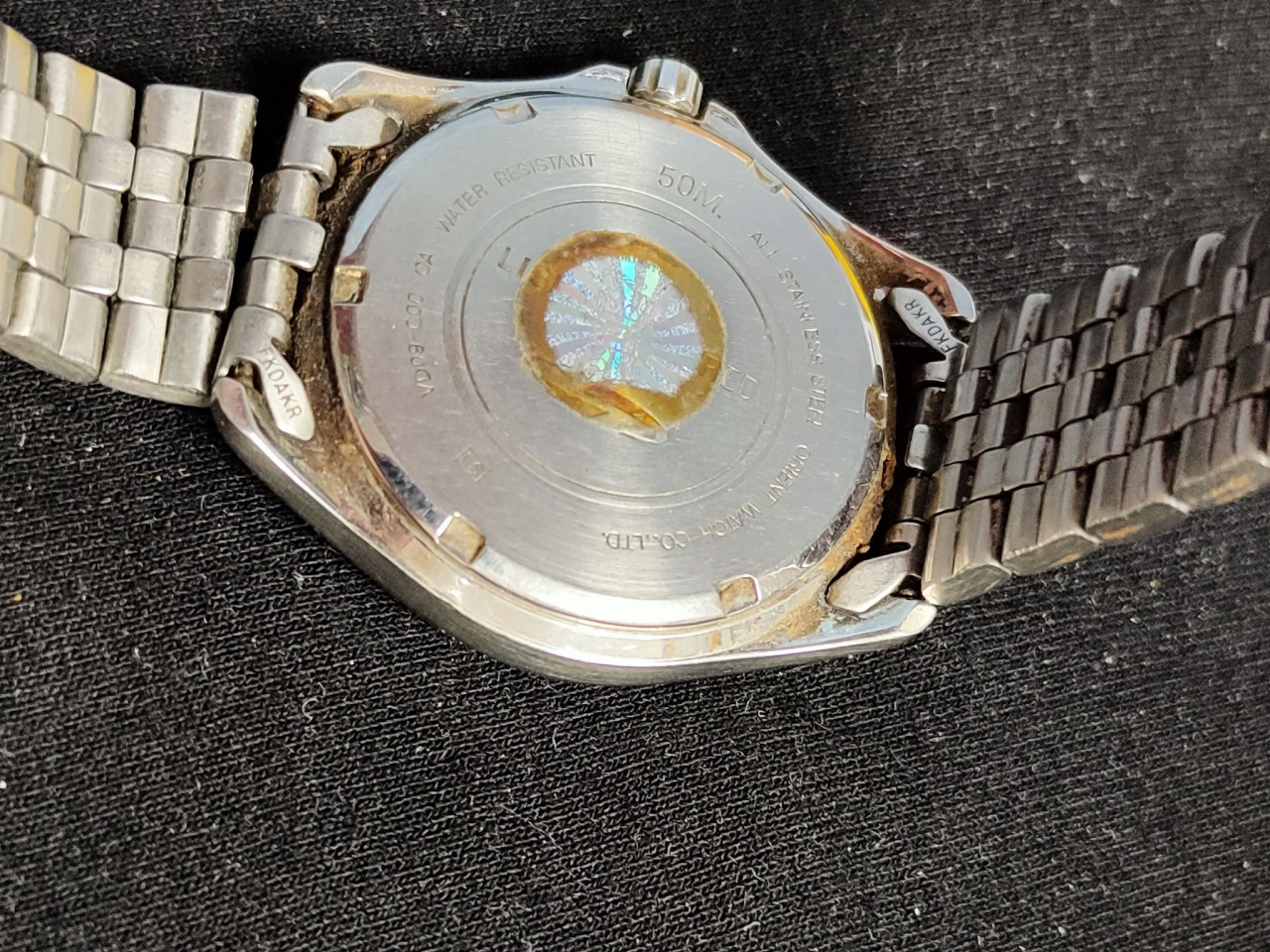

Но лезть туда я особо и не намерен. Просто надо вынуть мех чтобы отмыть корпус от реликтовых наслоений.
Достались часы вот в таком виде
ID:	2927477   Нажмите на изображение для увеличения

Заводную головку в положение перевода стрелок. Там где вал входит в мех. должен показаться кончик рычага. Жмете и вынимаете вал. Не уверен на все 100 для этого мех-ма, но пробуйте- ничего не сломается...)
