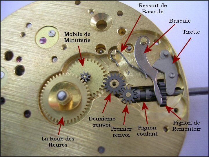

В общем, когда механизм в корпусе то при установке заводного вала, соскакивает деталь "bascule" с "pignon coulant".
А при установке заводного вала без корпуса то все в порядке (корпус и заводной вал не родной).

Можете попытатся поставить ремонтуар в положение перевода и только тогда его вытащить. Тогда будет более возможно вернуть его на месте без соскакивания детали. Eсли и так не удается , значит нужно научится исправлять ситуацию с задней стороны, после снятия моста барабана (так как нельзя снять циферблат когда механизм в корпус).

Сообщение от SleepWalker Посмотреть сообщение
Мил человек ! У вас отсутствует накладка с фиксатором на ремонтуаре .

Сообщение от 4MASTER Посмотреть сообщение
Я так понял фото для объяснения происходящего))

Вал не роднои , что там происходит ? В чем его отличие от родного?! Этот механизм в наручных часах или в карманнике?
Если вал короткии , можете вставить механизм вместе с валом открутив головку . Закрутить головку в корпусе на фиксатор резьбы.

В Молнии 3602 есть одна хитрость о которой знают не многие. Было две разновидности ремонтуара - первая с узкой прорезью в "бочонке" и тонким переводным рычагом (60 - середина 70-х годов), и более поздняя с широкой прорезью и рычагом. Детали меняются только парой, все попытки "смешивания" приводят к постоянном соскакиванию переводного рычага. В исправных 3602 проблем с установкой переводного вала нет, ремонтуар очень в этой части надежный.

Сообщение от dmvt1 Посмотреть сообщение
Уважаемый dmvt1! Спасибо за подсказку, заметил эту вещь случайно, смешав ненароком детали двух часов. К слову, "ладья" от более новой "молнии" еще и повыше, десятки на две точно - микрометра под рукой не было, померял бы. А вот рычаг - "запятая", как ни мерял, идентичны по толщине....
