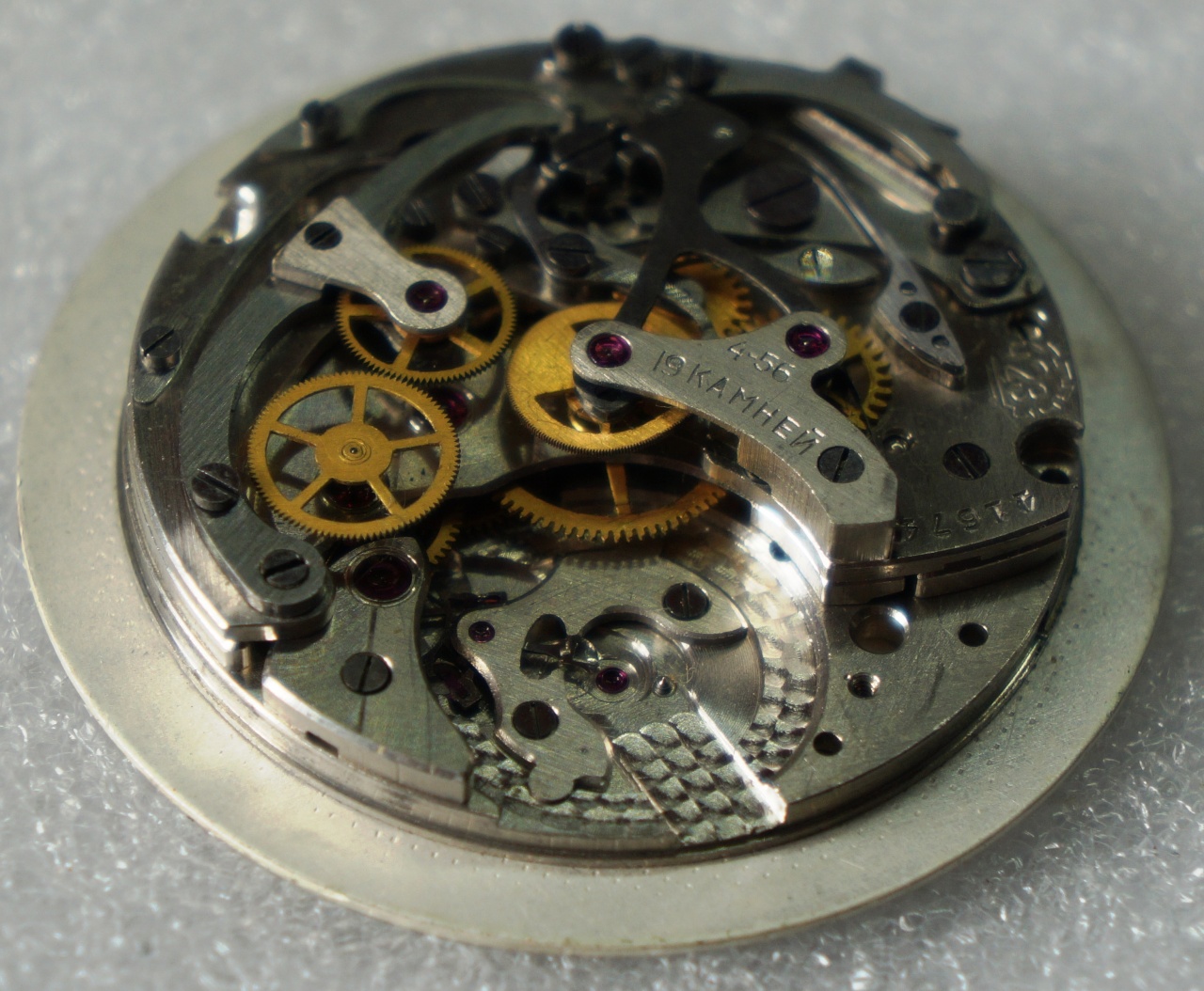

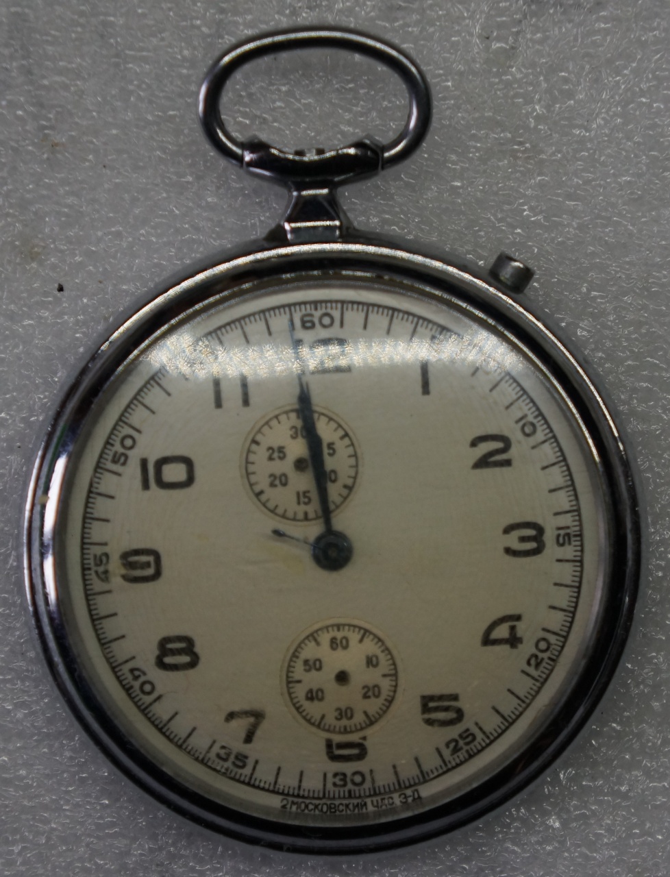

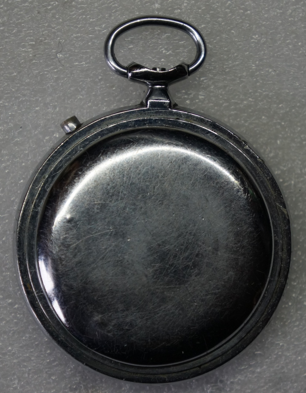

добрый день. сколько это стоит? мех под хроном напоминает молнию, баланс и заводной вал от молнии подойдут? кнопка от секундомера какова-нибудь подойдёт? крышка одна, вторая должна быть?

15 продаются в отличном сохране,не полном ходу,обслуженные

Думаю тысяч 5 как запчасти.
Некоплектен
Баланс не родной и мертвый(судя по волоску)

ЧК-28. "Капитанский" хрон на базе Молнии. Выпускался 1952 - 1959 гг.
Баланс и заводной вал от Молнии подойдут. Кнопка от секундомера не подойдёт. Крышки должно быть две.
Приличные экземпляры проходят по 8-12 тыс. руб.

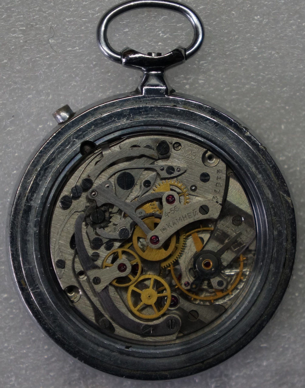

спасибо за ответы. квыряли часы жестоко, как можно было сломать анкерную вилку? я попробую с тонкой молнии может чего подойдёт. про запуск хрона я пока не мечтаю. анкерную вилку поставил, баланс целый, волосок обломился, сильно был заломан. донора купить проблематично. если у кого есть запчасти пишите.

Донора купить не проблема. Проблема в том, что с взаимозаменяемостью у этих механизмов так себе. И заодно пружину новую сразу можно поискать, родная уже сдохла. А вот с ней сложнее.
