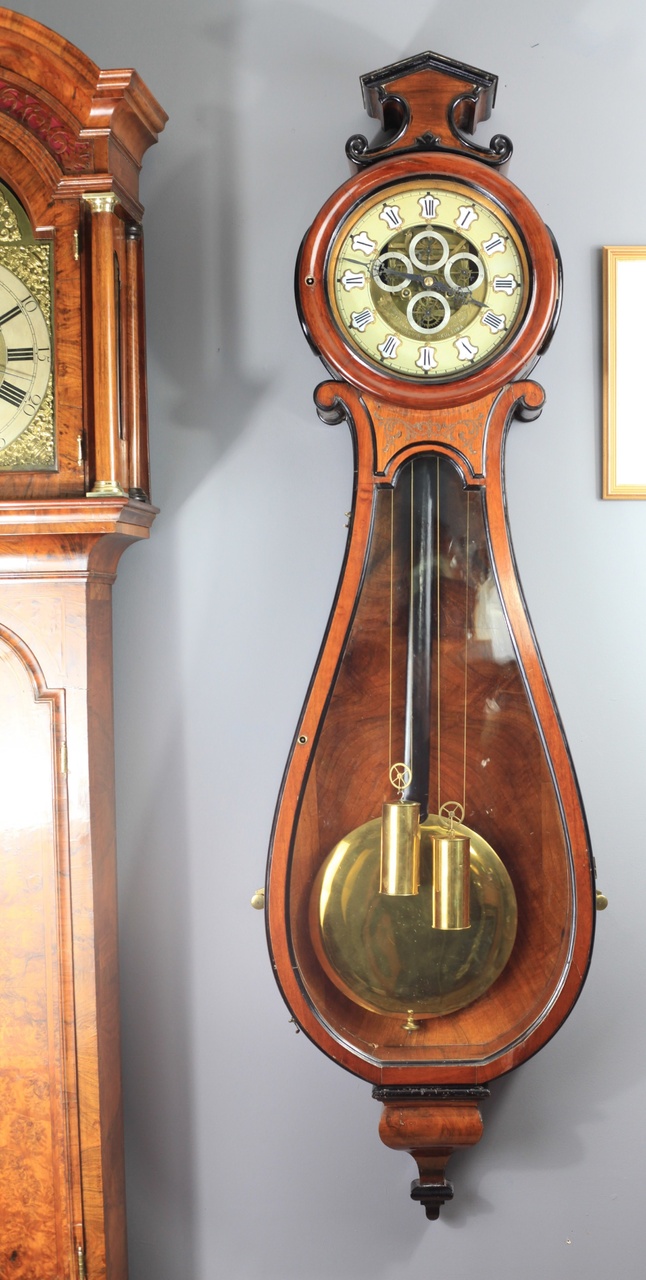

Королевские часы

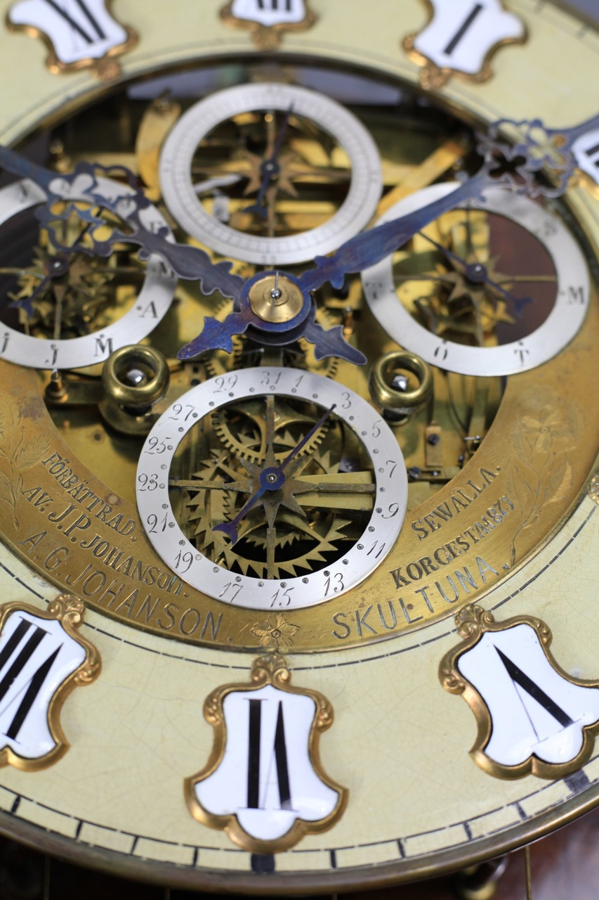

Легенда гласит, что эти удивительные часы были сделаны для короля Швеции и, должно быть, являлись одними из самых сложных шведских стенных часов того времени. На циферблате выгравированы имена часовых мастеров: изготовлены часы были А.Г. Йохансоном из г. Скултуна (Skultuna), а в 1873 году «улучшены» Дж. П. Йохансоном из Коргесты (Korgesta).
Помимо часовой и минутной стрелки часы они имеют еще четыре дополнительных циферблата: для секунд, дня недели, даты и месяца. Это полный вечный календарь, учитывающий и високосные года. Устроен он так: вертикальная 31-зубая рейка взаимодействует с улиткой, имеющей 12 секций разной ширины в соответствии с количеством дней каждого месяца. Рейка (с помощью своего рычага) опирается на улитку в первый день месяца.
Каждый день толкатель на промежуточном колесе сдвигает семигранную звездочку дня недели, переключая ее стрелку. Этот же толкатель поднимает и зубчатую рейку даты на один зуб. В конце месяца, независимо от того, длится ли он 28, 30 или 31 день, стойка сталкивается с рычагом сброса, который освобождает ее, позволяя упасть обратно на секцию улитки следующего месяца. Внутри улитки вращается планетарная солнечная шестерня, один оборот которой занимает четыре года. На четвертый год солнечная шестерня прижимается к рычажку, который затем выступает над секцией февральской улитки. Этот выступ добавляет еще один день к месяцу, позволяя «включить» високосный год.
Полная высота часов составляет около 1.8 метра, линза маятника диаметром 30 см.

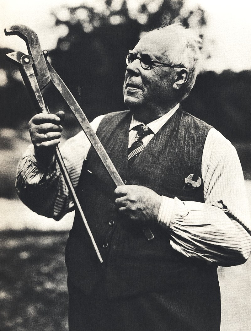

А вот и мастер: прошу прощения, немного переврал его имя.
https://ru.wikipedia.org/wiki/%D0%AE...82%D0%B5%D1%80

Инструмент у мастера какой-то не часовой.
Я для сантехники такой ключ использую.

Только это у него не разводной ключ, а трубный рычажный, на жаргоне "газовый".

А в кармашке "разводной" =)))

Это для регулировки палет наверно.
