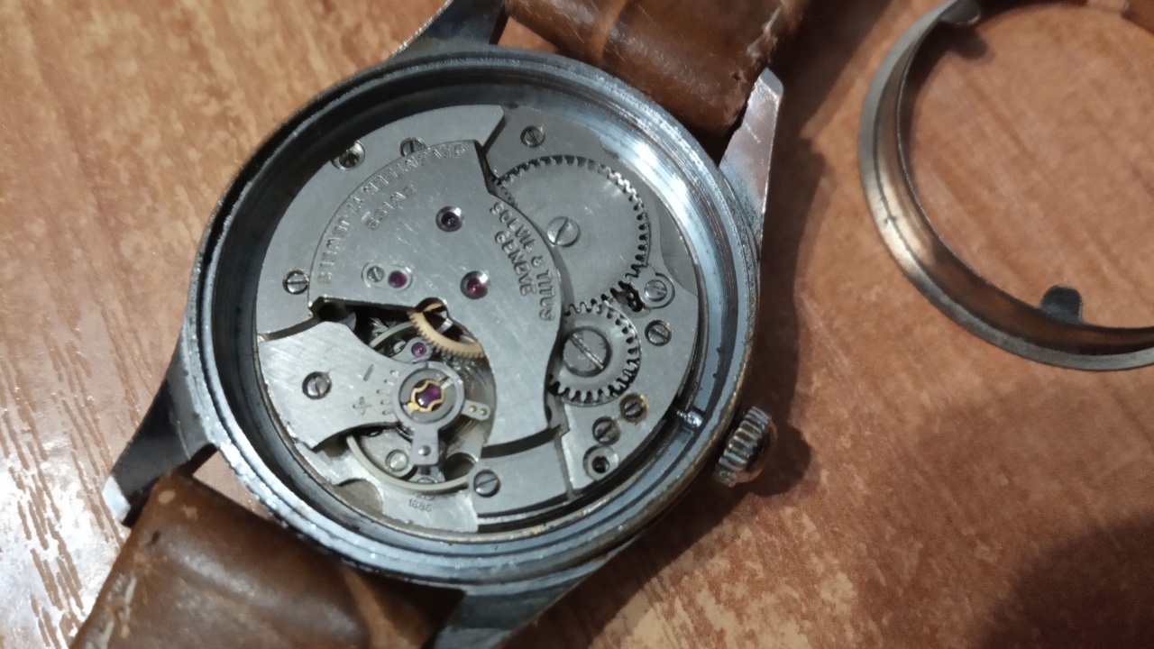

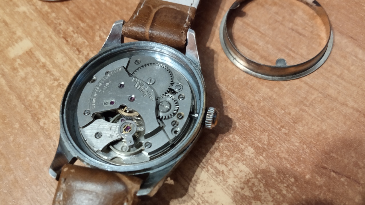

Что за механизм в часах Solvil & Titus?
Хотелось бы узнать производителя и модель. 17 камней, центральная секундная стрелка, без календаря и стоп-секунды. Под балансом есть клеймо "1886".
ID:	2856164   Нажмите на изображение для увеличения

Клеймо, по всей видимости, 1686.
Механизм AS 1686 (он же Standard 1686).

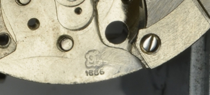

Мне так не кажется.

а если это всё-таки он?
Похоже на то. Но на клейме чётко видна восьмёрка.

Сообщение от Yury Not Gagarin Посмотреть сообщение
Мне так не кажется.
Ну, вы взяли нечеткое изображение и увеличили его. Что там может казаться?
На фото - абсолютно точно AS 1686
1886 - это автомат.
не видна
