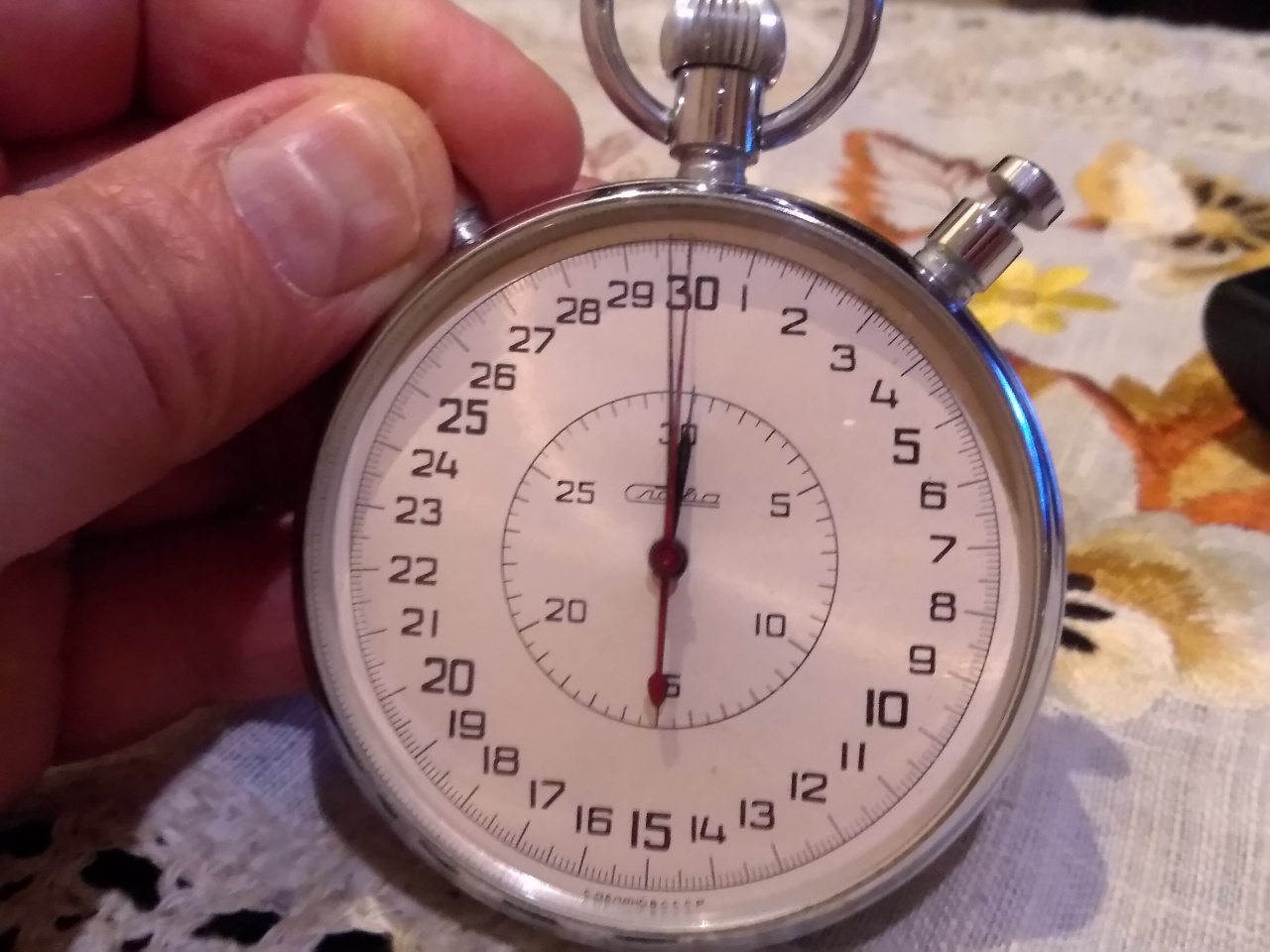

Подскажите, как можно выставить стрелки в "0".
Попробовал их снять, но они запрессованы с огромным натягом. Побоялся оторвать. Удалось снять только красную секундную.
Маловероятно, что сдвинулись одновременно сразу и минутная и чёрная секундная при такой сильной запрессовке.
Вероятно должна быть какая-нибудь общая причина, может хитрость есть какая.
В сети, к сожалению, мало информации по разборке секундомеров, а сам ранее с ними дел не имел.

Поэтому, собравшись с духом и силами, решил всё таки сдёрнуть стрелки. Что и было успешно выполнено.
После этого стрелки установил в "0". Теперь секундомер снова на боевом посту.

Для начала менять сердечки и рычаг сброса, эти детали скорее всего изношены в хлам. Если же они целые - менять (!) соответствующие стрелки, иначе они опять начнут съезжать при сбросе.
Не будут они никуда съезжать, сели очень плотно. По крайней мере конкретно на этом секундомере.
Вот если их ещё 2-3 раза снять и поставить обратно, то тогда может и разболтаются.
