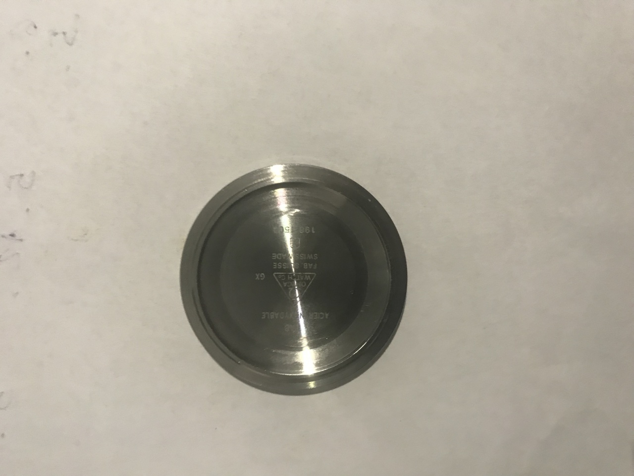

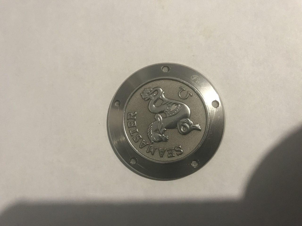

Задняя крышка от Omega Seamaster Professional quartz ref.22218000.
Никто не знает где можно купить заднюю крышку от Omega Seamaster Professional quartz ref. 22218000. Cal.1538.?
