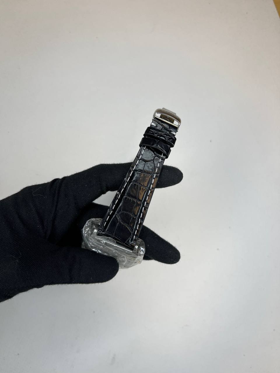

Коллеги приветствую!
Ну что путь восстановления Сертины, вышел на финишную прямую. Вчера пришло приятное сообщение от мастерской Брусницына, что ремешок пошит. Часы готовы к отправке. Скоро они будут у меня. Пока все нравится что получается. Финишный текст будет после получения часов. Так же распишу во сколько встало восстановление часов из состояния "мне плохо"))))

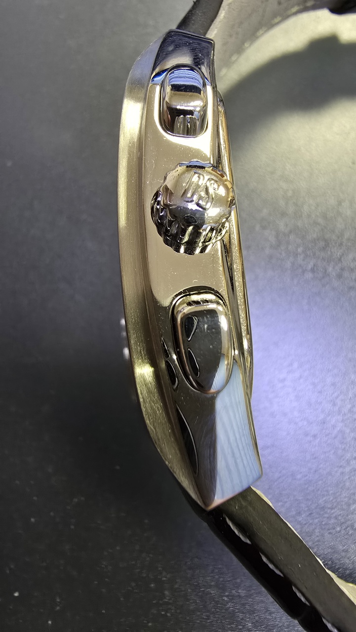

Ну вот и закончилось путешествие под названием "Возвращение к жизни часов Certina".
Работа, проделанная специалистами по направлениям, заслуживает самых высоких оценок. Восстановление корпуса компанией Watch Manufacture, превзошло даже самые смелые надежды. Корпус стал идеальным. Правильные грани, не заваленные, православный сатин и полировка. Спасибо парням. Ремешок пошитый в мастерской "Брусницына" в очередной раз подтвердил, высокое мастерство кожевенного производства. Максимально по заводскому выглядит, только лучше������������.
Отдельную благодарность хочу выразить редакции канала #ChastTaim, а именно @Dmi3y_R, за то что возился с моими часами, отвозил, отправлял, холил и лелеял������, так же основателю канала @ALD_AV89, за то что всё это замутил, договаривался. Парни респект.
А теперь немного цифр:
1. Репассаж механизма - 2 тысячи.
2. Покупка оригинальной клипсы - 4,5 тысячи
3. Восстановление корпуса - 10 тысяч
4. Пошив ремня - 5 тысяч
5. Транспортные расходы все - 3 тысячи
Итого бюджет всего мероприятия составил почти 25 тысяч рублей.
И видя результат, не жалко ни одного потраченного рубля.
Любите свои часы, и получайте удовольствие!!!!
