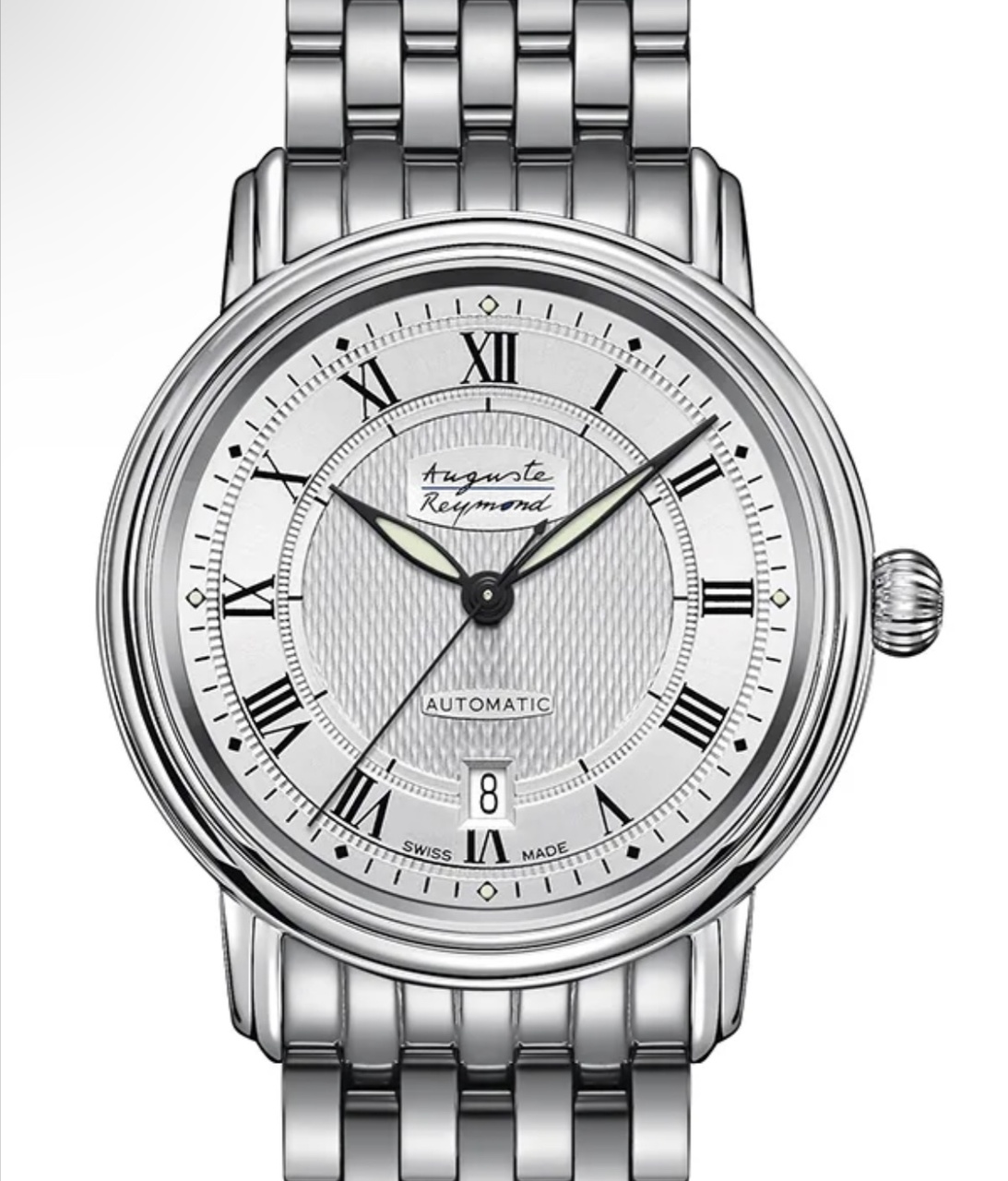

Являюсь обладателем часов Auguste Reymond Elegance а40 (подарили) . Первый опыт с механическими часами с автоподзаводом. Ношу редко по этому останавливаются. Подскажите как заводить данную модель, так как в инструкции не нашел? p.s в поисках шкатулки

Можно просто потрясти. А можно заводить заводной головкой, как обычную механику. Если долго стоят, то потрясите полминуты и на руку оденьте. Дальше они сами будут заводится. Если активность рук небольшая, то заводиться будут слабо. Но если носит каждый день, то останавливаться не будут вообще. У Вас механические часы с функцией автоподзавода. Внутри скорее всего ЕТА 2824(запас хода 42 часа), но может стоять Sellina 200(запас хода - 38 часов). Сути это не меняет. Заводите как хотите) Оба механизма хорошие и надёжные.
Сообщение от novichello Посмотреть сообщение
Если Вы про виндер говорите, то лучше не надо. Срок службы механизма от репассажа до репассажа сильно сократится.

Если заводить как обычную механику это 8-10 оборотов от себя?
Можно и так. Смотрите за секундной стрелкой. Как побежала, значит подзавелись. Можно и побольше оборотов сделать. Там есть защита от перезавода.

Ну и последний вопрос про репассаж. Как дорого и через сколько по времени следует проводить? Я просто посмотрел что таких не найти и понял что в магазине они не один год пролежали.
Тут сложно сказать... Много тут копий поломано из-за этого вопроса) Вообще, в идеале, раз в 5 лет бы надо. Но если часы годами валялись в магазине, а ещё хуже на витрине под лампами, то можно и сразу их отрепассажить. Если они только у Вас появились - понаблюдайте сперва. Если будут сильно отставать или при полном заводе не будут выхаживать и 30-ти часов, то несите на ТО. А если будет всё нормально в ближайшее время, то можно подождать пару-тройку лет.
В любом случае это всё индивидуально.
P.S. Если будут убегать вперёд прилично, то отнесите на размагничивание. Часто это делают бесплатно.

Спасибо. Просто пока на гарантии по этому и спросил. Хорошо что есть форумы)

Вот вот. Rule of thumb is - если часы часы идут как положено, хоть 5, хоть 10 лет, то и не надо их курочить лишний раз. Только если имеются к тому показания.
