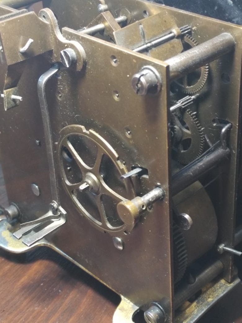

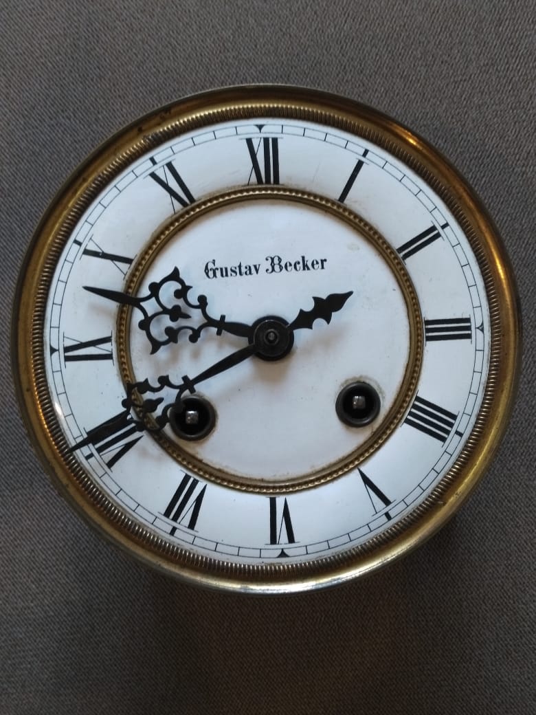

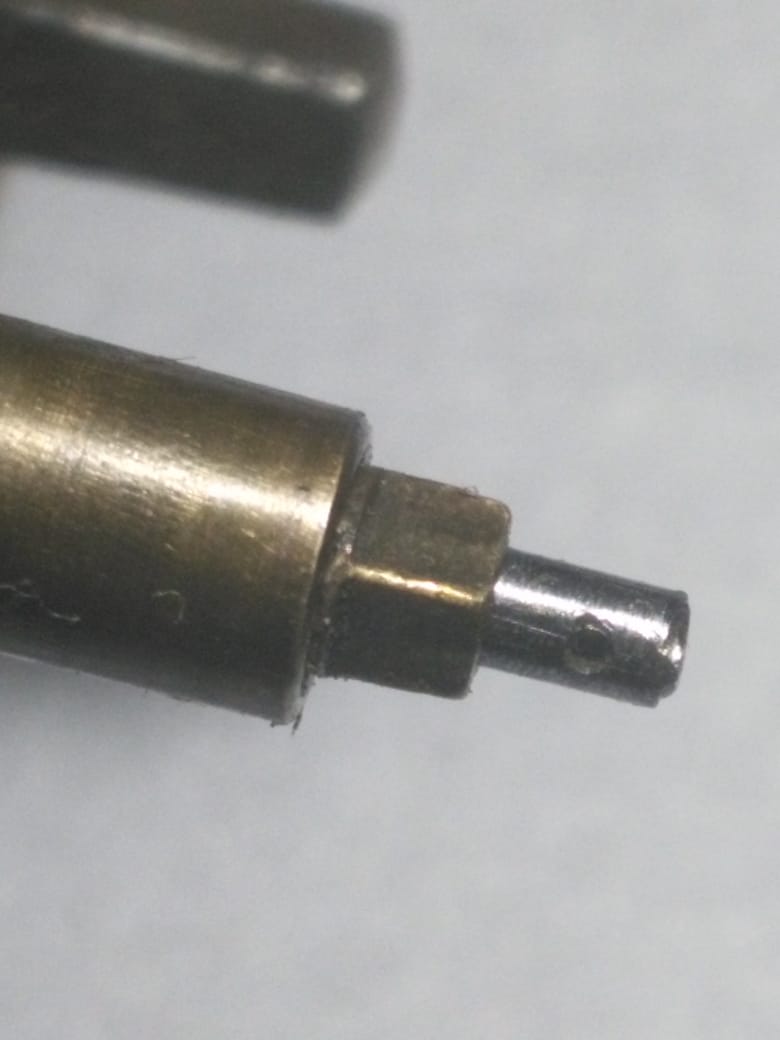

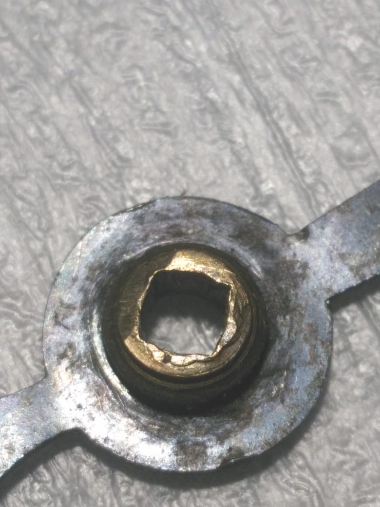

Приветствую специалистов!
Стрелка минутная работает штатно.
Но при принудительном вращении - падает с цифр 4 и 8--- на 6
Ось в норме, как мне кажется... В чем причина?
Износ посадочного стрелки? Или глубже проблема?

Сообщение от Olegu Посмотреть сообщение
В чем причина?
Ослабла плотная посадка фрикциона. Снять циферблат и обеспечить вращение минутной стрелки на оси с должным усилием.

Sashun
спасибо!
Обеспечить посадку в моем случае - это откалибровать отверстие на стрелке?

Sashun
В другой теме и по другим часам подсказали - втулку плотно на ось посадить
