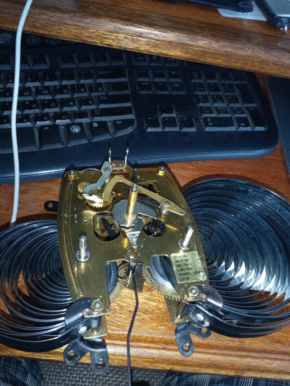

Скорее всего стоит похожий механизм. Гири-имитация. Вытаскивать пружины, мыть, хорошо смазать, спусковую полировать, настроить нормальное зацепление. Весь мех помыть, конечно. Все должно заработать. Был не один десяток китайцев, выработки еще не появились в них, так что только качественное обслуживание необходимо.
