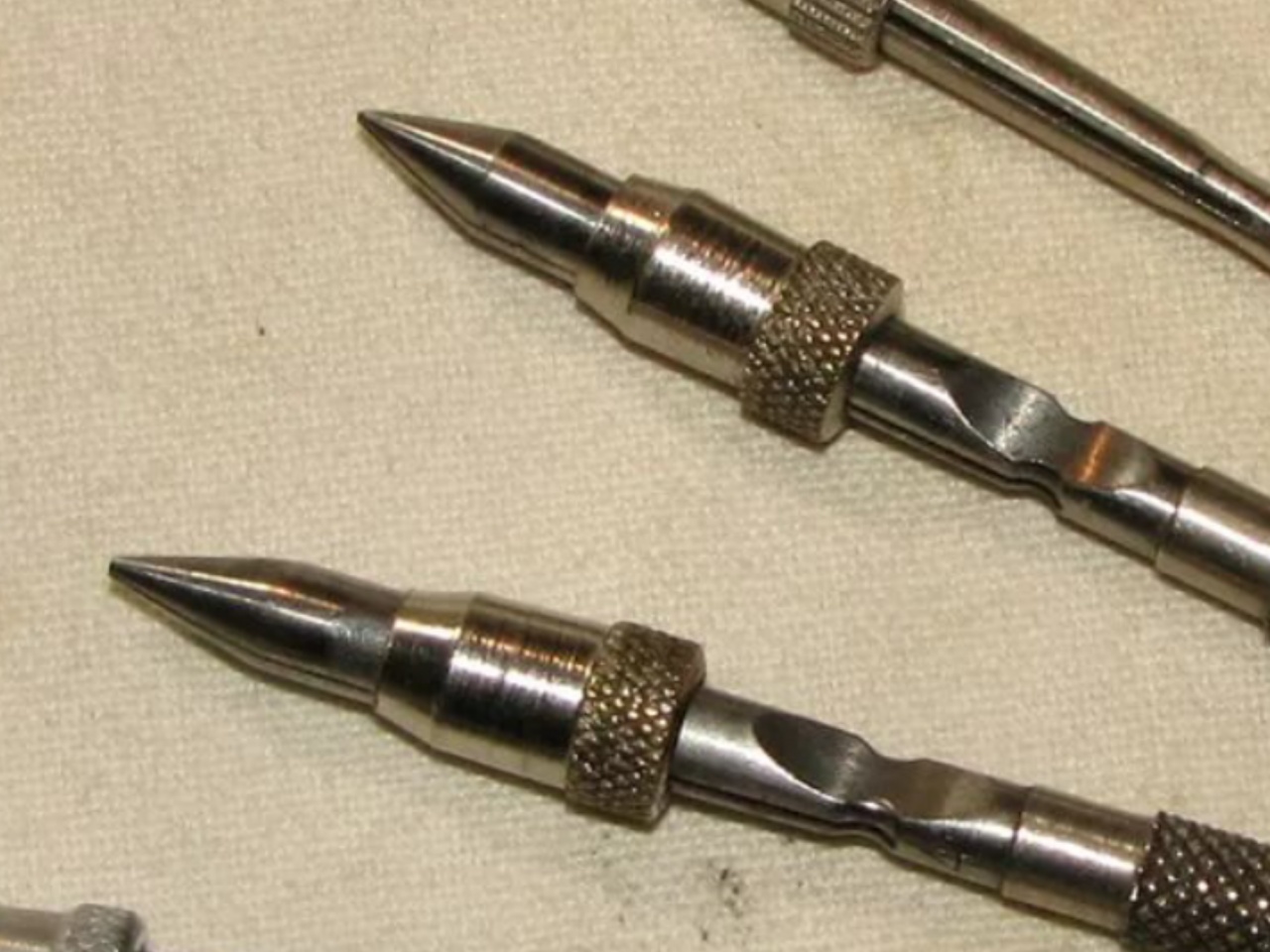

Решил эту проблему перетачиванием из вот таких маленьких часовых тисочек. Необходимо чуть затупить концы, и сделать проточки ювелирным лобзиком с двух сторон. После захвата опустить бегунок, тем самым зафиксировав губки. Пользовался несколько раз, не подводили.
