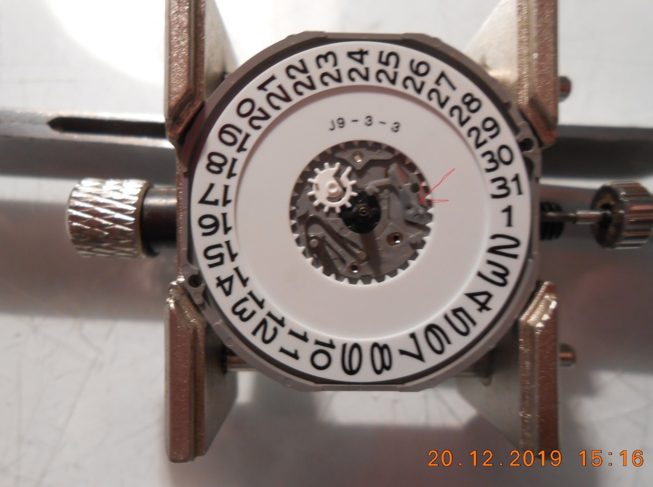

Добрый день. Принесли кварц часы. Механизм Мiyota 2405 ( c двумя календарями ) не переключается диск числа. Нет от головки оно переключается а вот когда часы идут диск стоит на месте. Прошу вашей помощи. Фото прилагается. Я ни как не пойму а что или с чем взаимодействует колесо на которое одет рычаг ? ( помечено стрелкой ).Это колесо ставится на плату и кроме как с полу бочонком ни с чем не взаимодействует. ( ни с вексельным ни с часовым ). Заранее Спасибо.

пружина фиксатор соскочила

Ну да на фото это так. ( я же снял пластинку которая держит этот диск - а иначе как бы я объяснил про какое колесо речь ).Вот даже если всё будет собрано. ставим головку на перевод стрелок и крутим хоть 20 оборотов делай а диск будет стоять на месте.

Сообщение от миша Посмотреть сообщение
Это для принудительного перевода календаря при выдвинутой на один щелчек головке. В одну сторону вращать - дата, в другую - день недели. Плохо видно состояние часового колеса, а так - все должно работать, если правильно собрать...

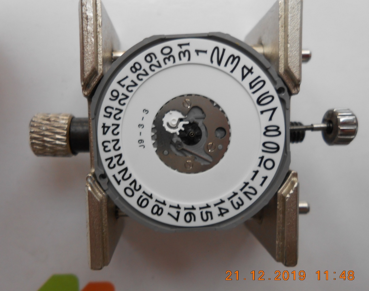

Перекидывает длинным зубчиком белого колеса .

Спасибо. Но белое колесо не достаёт до рычага.На фото это самое приближённое положение.
Оно и не должно доставать. Вы не правильно поняли. Перевод осуществляется длинным выступом белого колеса(суточное) об зубья календарного диска
