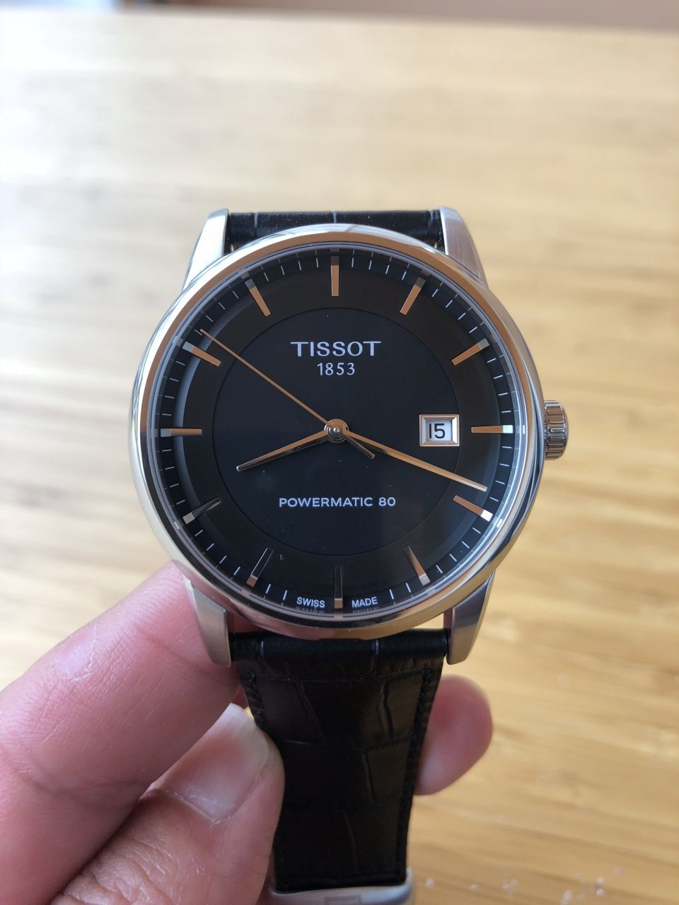

Доброго времени суток.
Находясь в Испании приобрёл часы Tissot Luxury Powermatic 80, T086407. По цене специально брал для повседневного использования.
Разница с Москвой в Испании составляет минус 2 часа. Я в курсе, что дату на механике категорически не надо переводить в период 21.00.-03.00.
На часах дата начала переключаться с 14 на 15 число и остановилась, стрелки часов показывали 01.30.
И в таком состоянии я взял часы для перевода даты и установки точного времени - в Москве же уже было 03.30. ))).
Стрелками описал сутки. Дата переключилась, как надо, на 15-е. Выставил нужное время, для Испании - 02.00. И вспомнил, что нельзя переставлять дату, так как ломается механиз перевода.
Чтобы убедиться, что он не сломался, я перещёлкал все даты месяца до 14, стрелками отписал сутки и установил время на без пары минут полночь. Дата в полночь перевелась. Параллельно я смотрел мануал на тиссот. Мануал из интернета никаких ограничений не предусматривал. В коробке нашёл маленькую книжку по эксплуатации, там ограничения с 22.00. до 02.00. Установил правильное время. Минут через 40 заметил, что часы стали отставать. Завёл часовой механизм заводной головкой, оборотов 30.
Сейчас часы идут нормально. Жду полночи и переключения даты ))
Вопрос знатокам: механизм перевода ломается после однократного вмешательства или при его систематическом насилии?
Есть ли смысл сейчас обращаться к мастеру, пока рядом с местом покупки или стоит посмотреть за поведением часов?
Заранее спасибо за ответы и советы.

Сообщение от mironoff Посмотреть сообщение
Так на Powermatic 80 дата мгновенно переключается в районе 12 часов. Как у вас могло быть 1-30?

Сообщение от neugierig Посмотреть сообщение
В том-то и дело, что на часах дата зависла между 14 и 15. Время же тикало до 01.30.
Зы: часы достали из коробки в районе 22.30.-23.00. Не заводили.
Как сегодня ночью было?

Сообщение от ik7750 Посмотреть сообщение
Двое суток подряд полет нормальный. Даты переключаются. Смены даты занимает около 5-им минут после полуночи.
