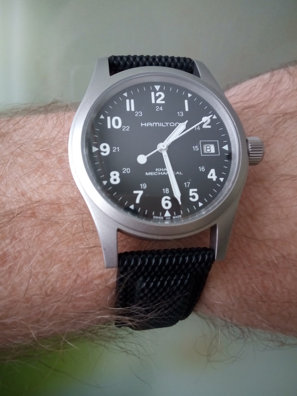

Здравствуйте,являюсь обладателем данной модели)))
Все хорошо,но при ручном заводе нет упора,а срабатывает фрикцион.
Сегодня часовщик их разобрал и сказал,что так изначально задумано!
Так-ли это на самом деле и кто в курсе таких вот Гамильтоновских мулек?
Часы на отличном ходу,запас хода в районе пары суток,после щелчков фрикциона(не замерял точно)...

Про свои Railroad на H10 могу сказать тоже самое. Думаю, это защита механизма.

Сообщение от Artemch Посмотреть сообщение
На автомате оно понятно)))
Там защита от перезавода,а вот на ручке......как на моих-впервые вижу

У меня такие же. Упор есть.
такое происходит если калибр ручного завода происходит от автоматического калибра с снятым автоподзаводом.
такой трюк например проворачивает сигулл снимая автоподзавод с ST17 и продавая более тонкие часы с "ручным" калибром.
возможно здесь то же самое. стоит поискать ответы в истории калибра.

Сообщение от bort501 Посмотреть сообщение
Каждое утро завожу до сработки фрикциона на 12 оборотов!
Когда купил-до фрикциона на 35 оборотов завел
То-бишь резерв хода в норме....
Думаю все-таки это был трюк с автоматом))))
Кстати,точность-минус 7 сек....Лезть не хочу туда больше!
Часовщик сказал,что все окей-значит окей))))
Тогда почему у меня упор все-таки есть?
Это да. Если претензий нет, я бы тоже не полез.

Не давно тоже приобрёл такие часы.
Стопор есть.

Есть стопор или нет это, насколько я знаю, только разное крепление конца пружины в заводном барабане.
Возможно в какой-то момент в ETA что-то напутали. Или часы ещё у продавца по какой-то причине ремонтировали и поставили заводной барабан от автомата...
