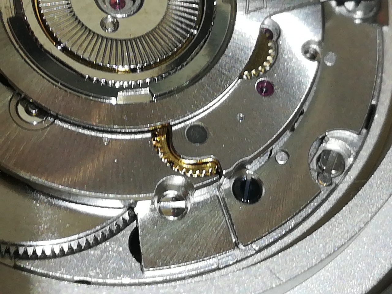

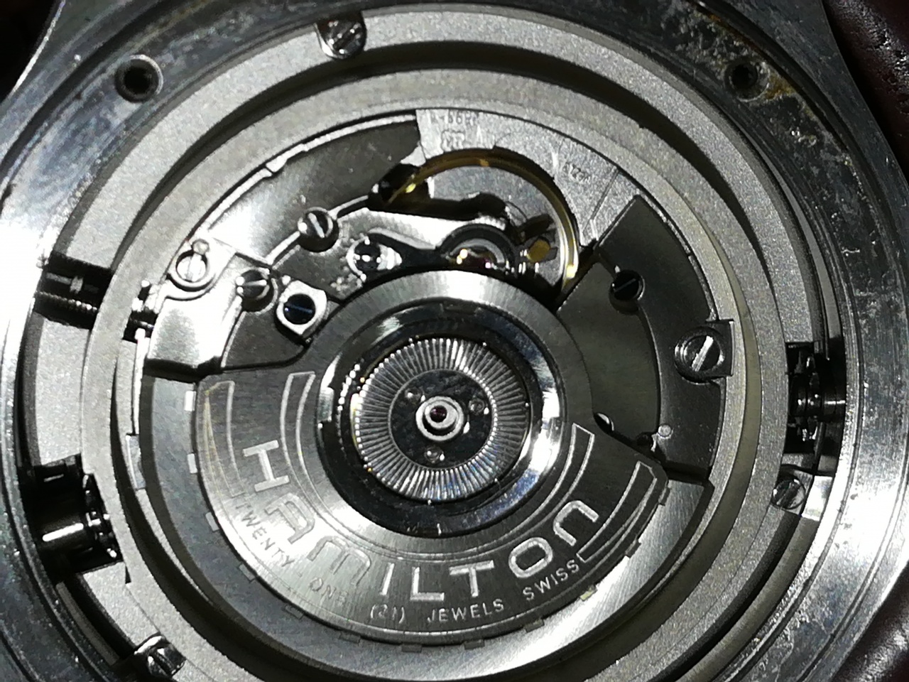

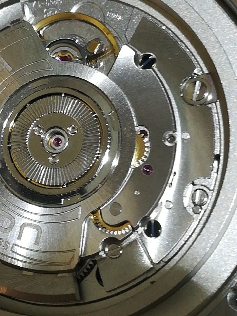

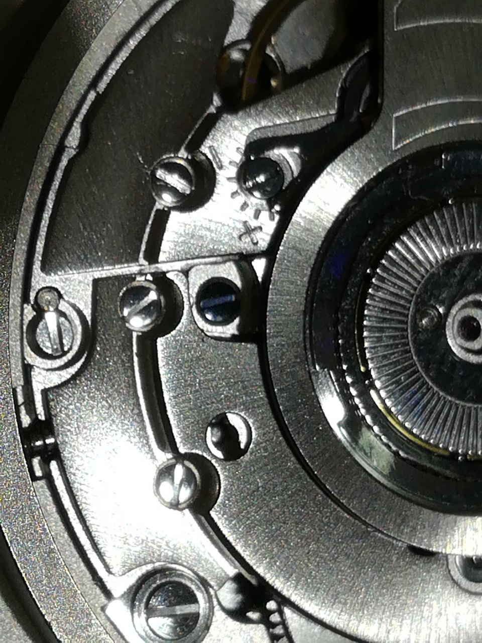

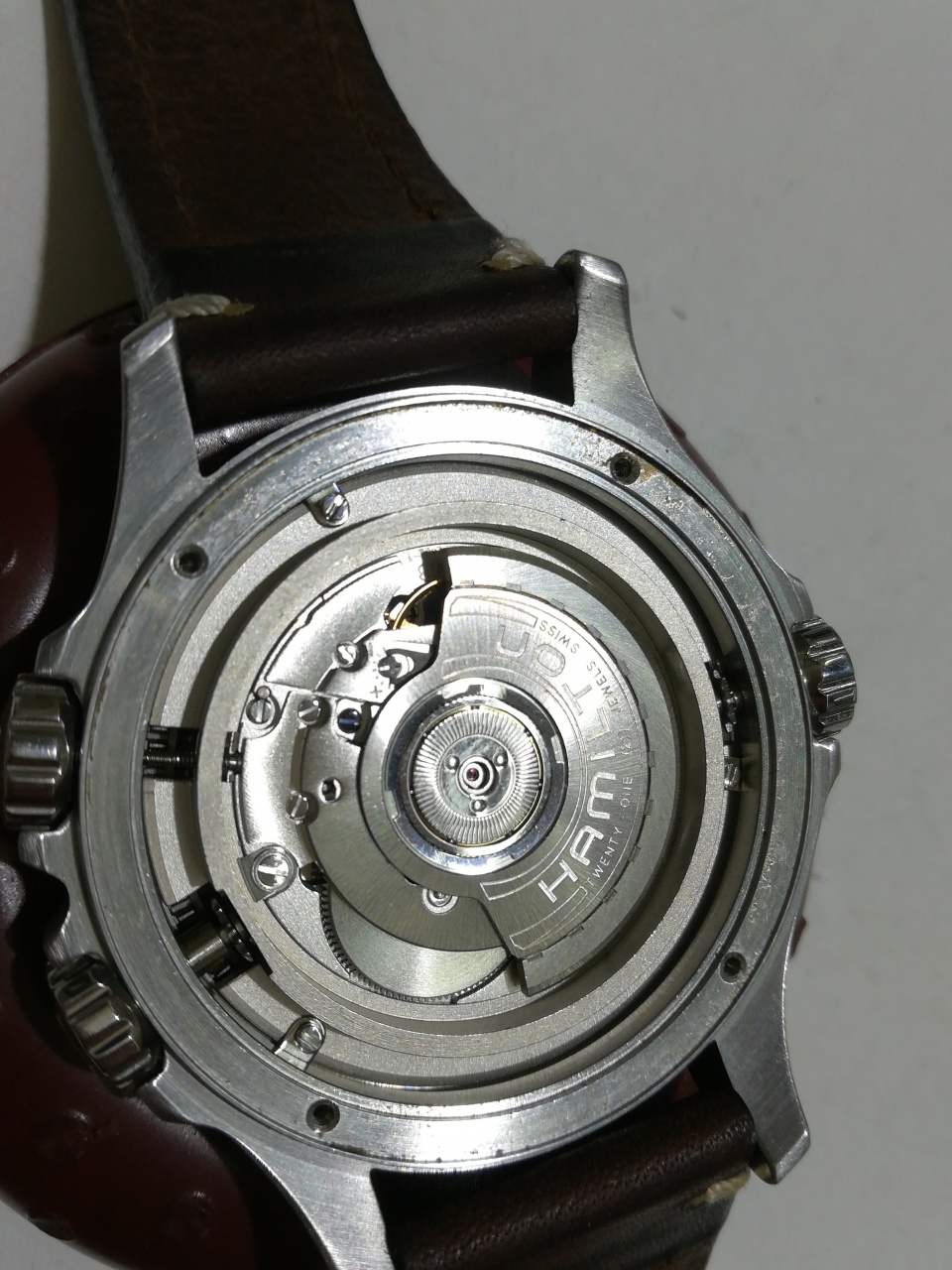

Кто разбирал эти часы, будьте добры подскажите, как снять сектор автоподзавода. Заранее благодарю за помощь!

Снимается целиком мост автоподзавода. Сектор с обратной стороны держится тремя винтами.

Сам сектор снимается сключом, можно пинцетом. Фиксирующая "шайба" с четырьмя выступами, её нужно провернуть

А разве шайба не подшипник держит?

подшипник держат винты
