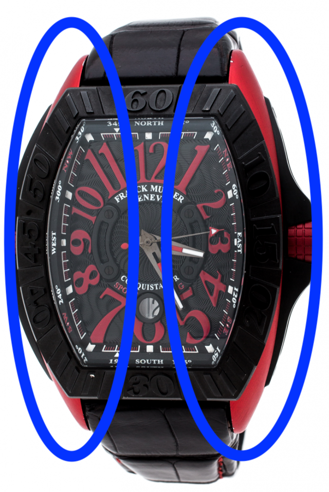

Дано: часы Franck Muller Conquistador с красным эргалем (сплав алюминия) по бокам корпуса. Москва.
Красное (на самом деле оно скорее малиновое) покрытие в некоторых местах имеет заметные потертости. Заводная головка тоже подъистерлась (немного, но вид уставший). В мастерских предлагают просто покрыть черным цветом или поменять цвет на золото/серебро. Мне нужен оригинальный цвет.
Поэтому вопрос: 1. Где можно подкрасить часы? 2. Где подобрать цвет оригинальный? В автокрасках нашли максимально похожее, но отличия есть.

У Вас не краска, а цветное анодирование, которое восстановить очень сложно. Краска любая облезет через неделю, да ещё и одежду перепачкает. Как это не смешно, но если Вас внешний вид стал раздражать, то проще и дешевле будет новые часы купить. В последнее время производители практически перестали поставлять запчасти на свободный рынок, только в свои авторизованные сервисы да и то понемногу.

Если корпус часов стальной (не хромированная латунь и т. п.), то можно просто снести всё покрытие и получится чистая белая сталь.

если можно разобрать корпус и вынуть эти алюминиевые детали, можно попытаться их очистить от старого слоя, например пескоструем, а потом отдать на анодирование в какую-то контору
https://tskcorp.ru/metalloobrabotka/...oksidirovanie/
вроде как возможно анодирование разных цветов

А если эти красные "уши" снять и отдать на анодирование красным цветом (постараться подобрать близкий цвет), по устоям ценителей часов, это будет колхоз или реставрация?
