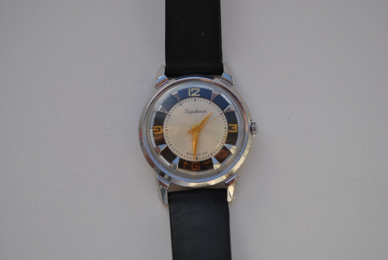

ПОЛЕТ 16 камней "краб"
Хочу поделиться новым приобретением...
А есть ли вообще чем хвастаться???...
Целый день ворошу форум, смотрю каталоги... почти ничего по этим часам не нашел... Отдаю себе отчет, что либо плохо ворошил, либо плохо смотрел...
Тем не менее, знающие ребята, может поможете правильно идентифицировать и корректно записать в свой каталожный лист?
Заранее всех благодарю!!!...

Насколко я знаю в этих корпусах шел полет 22 камня.
У Вас должен быть другой корпус.
И баланс на вашем мехе должен быть
не амортизированный.

Абсолютно правильный Полёт (он же Кировские) в отличном состоянии, хвастаться определённо есть чем. Корпус отлично сохранился, обычно встречаются потёртые. Позолота AU20, механизм 2408. Короче, класс!

Вот " Кировские".
А Полет шел в другом корпусе.

я обратил внимание на некоторую категоричность Ваших высказываний... в принципе ничего против не имею... но как тогда объяснить ссылку ниже?... как исчо одна катлета?...:-)
forums.watchuseek.com/f10/another-kirovskie-873196.html

У вас правильный Полёт. Наследник Кировских и в том же корпусе. Если бы вы сделали фото ножек покрупнее, то было бы всё понятно.
сделаю обязательно!..:-)
а год какой может быть приблизительно?...

Думаю, что 1964. Как раз в этом году все часы 1 МЧЗ стали именоваться "Полёт".

Извеняюсь!!! Не исключино что переходной полет 1964год.Штамп 1мчз в пятиугольнике а не в ромбе.
И Полет 22 камня в таких корпусах не шли у них свои.Извеняюсь поспешил с ответом.
Вот у кировских корпус Ваш.
