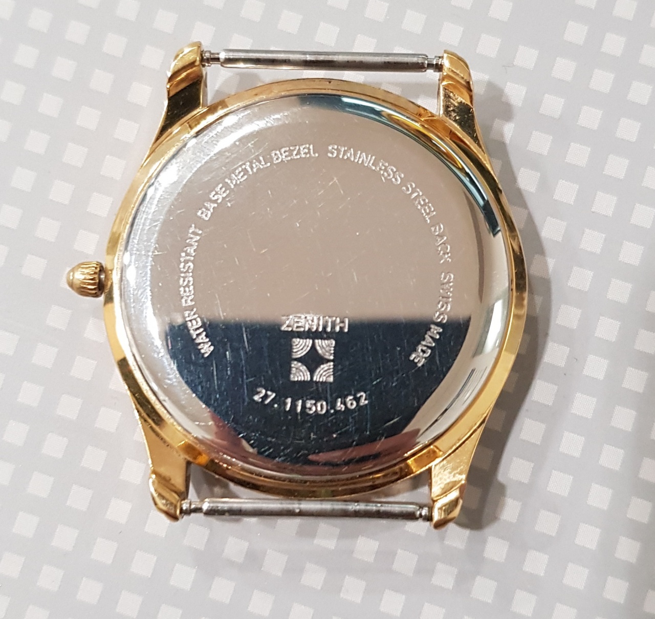

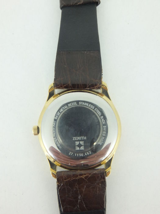

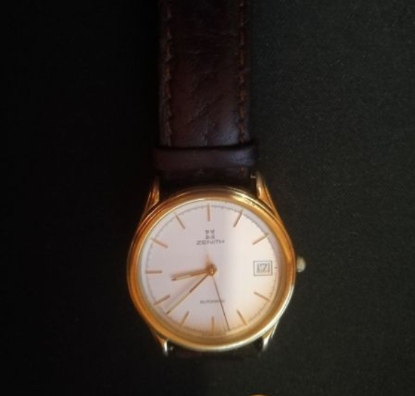

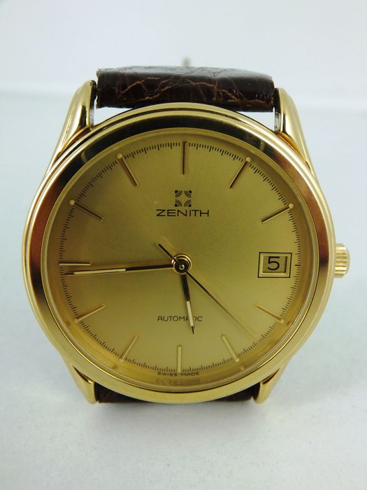

Продаются вот такие часики, сегодня или завтра планирую показать часовщику, но не знаю что именно я должен там увидеть чтоб быть уверенным что все так как и должно быть. Какой механизм должен стоять?
Первые 2 фотографии от продавца (качество страшное) но по РЕФ-у нашел фото по лучше, может поможет.
Помогите определить насколько часы интересные и какой механизм должен быть, как только смогу, покажу что по факту там стоит.

Caliber Zenith 462 = ETA 2892-2

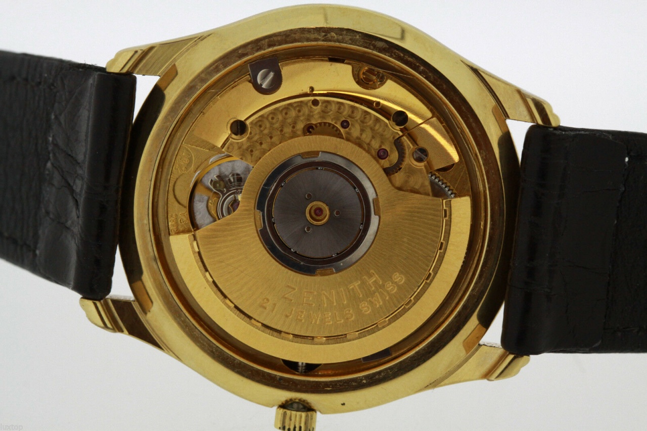

Вот нашел в сети эту фотографию по вашей информации, чтоб знать чего нужно ждать в часах.
И один дополнительный вопрос от новичка, это стандартный механизм ETA или доработанный Зенитом?

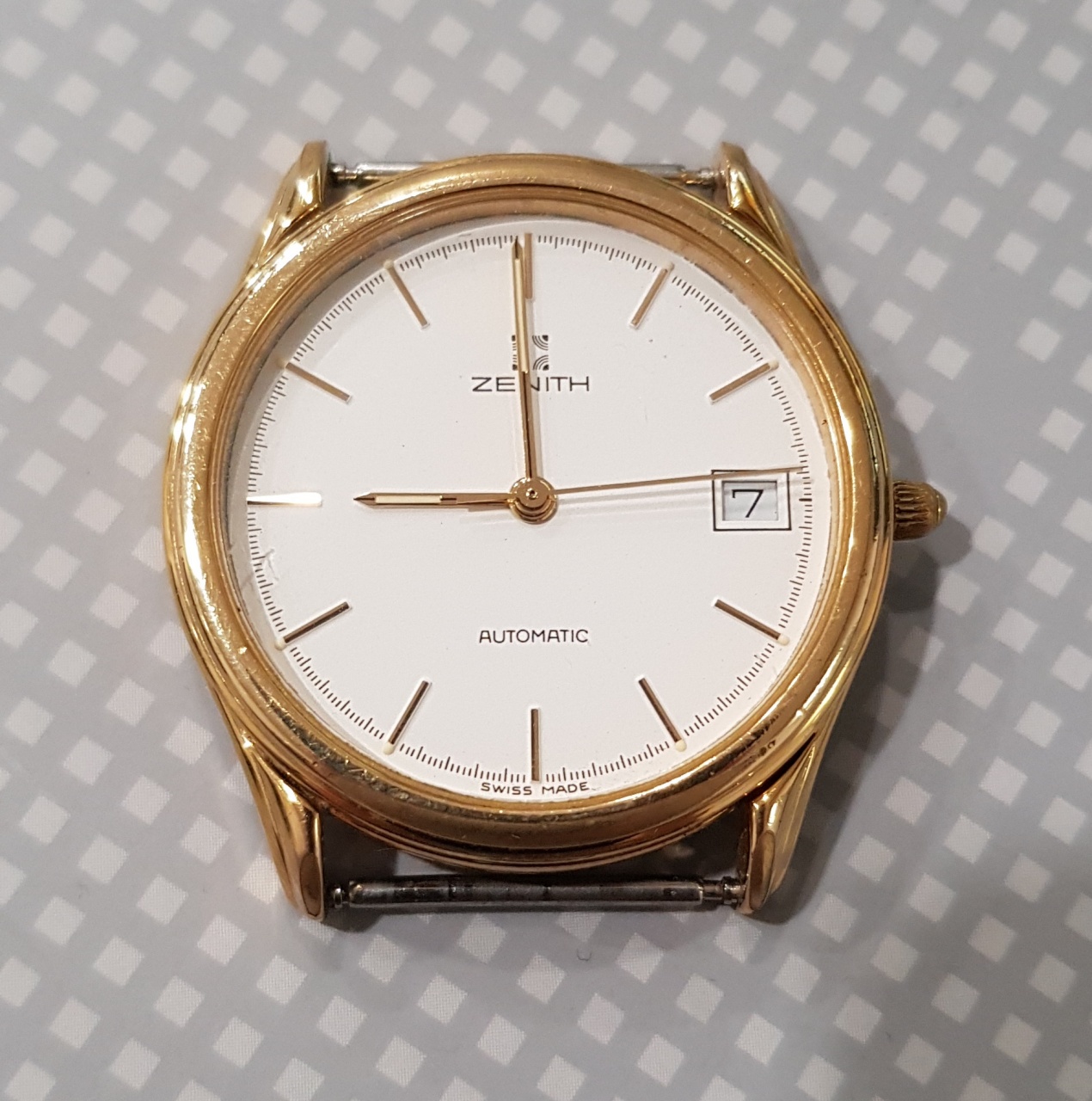

Подскажите пожалуйста как можно найти оригинальную заводную головку, на EBAY искать?
Как думаете какой ремешок подобрать? Черный или коричневый?
Тикают очень быстро, наверно слишком привык к дедушкиному полету ))))

Мониторить площадки ебэй и тп. Шансов мало, проще подобрать подходящую не оригинальную.
Ну вы на фото посмотрите. Что там может быть доработано?! Не забывайте, это счастье еще и обслуживать должны были с 90-х. ИМХО, безликая штука ради выживания бренда в смутные времена. Нафига Вам оно надо?

Конструкция механизма, наверное, обычная, а декор (полировка) может быть дополнительная
Например, как у Омеги 1120
На ebay такие ЗГ заказать - без проблем. Обычно много продают.
Только имейте в виду: такие часы не ценятся. И их обслуживание Вам может обойтись дороже, чем Вы эти часы продадите.

спасибо всем за ответы, часы уже мои и к сожалению до покупки не знал того что прочитал в последних ответах.
ЗГ с именно логотипом етого поколения много на Ebay, вот только нужно понять какая подойдет. важен внешний диаметр, ширина и дизайн, или ЗГ должен быть именно от Caliber Zenith 462 = ETA 2892-2 ?
на аппарате етот псевдозенит показал +5 секунд, сказали сервис не нужен.

механизм у вас уровня Tоп с глюцидуровым балансом, что уже хорошо
головка нужна под вал с резьбой 0,9мм, внешние габариты чтобы соответствовали корпусу (на корпусе есть небольшое углубление под ЗГ, поэтому диаметр ЗГ не должен быть больше)
диаметр трубки на корпусе тоже должен быть учтен
https://www.cousinsuk.com/category/f...n-super-search
заводной вал тоже желательно купить на всякий случай, для новой ЗГ старый вал может быть коротковат
головку закручивать на резьбовой фиксатор
