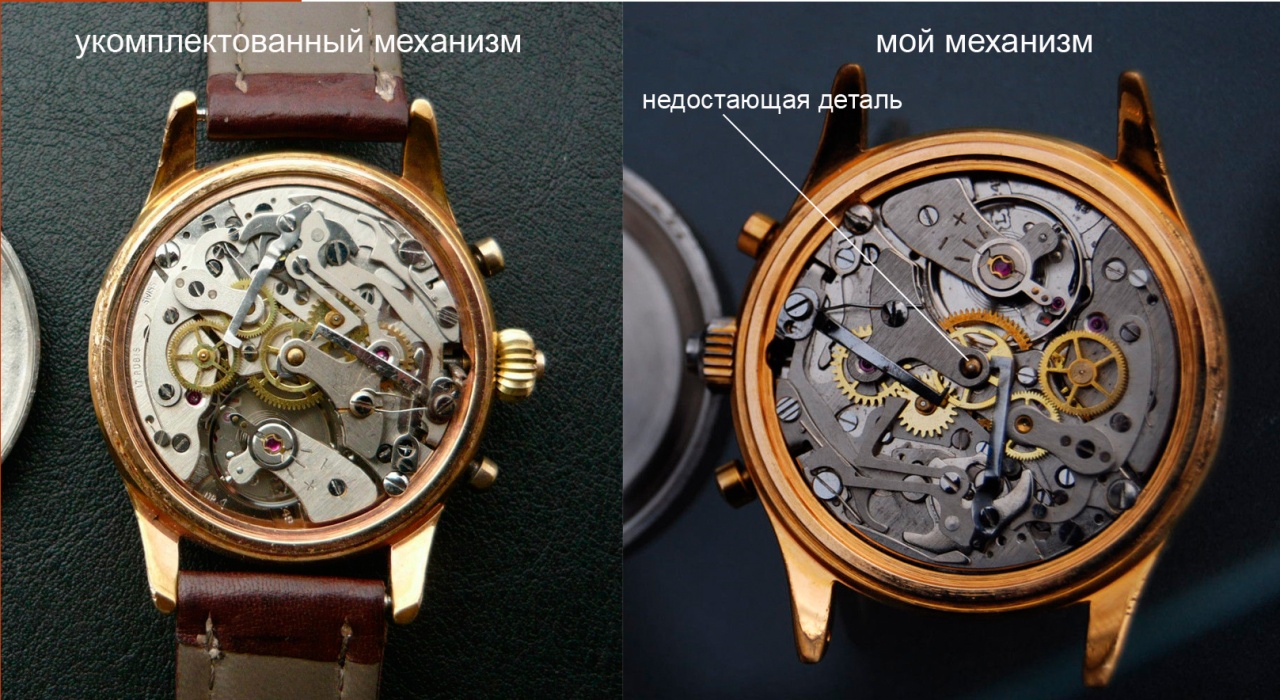

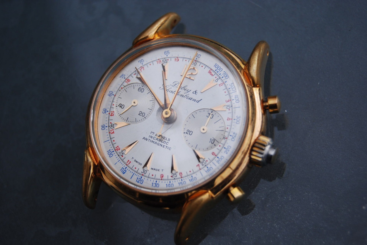

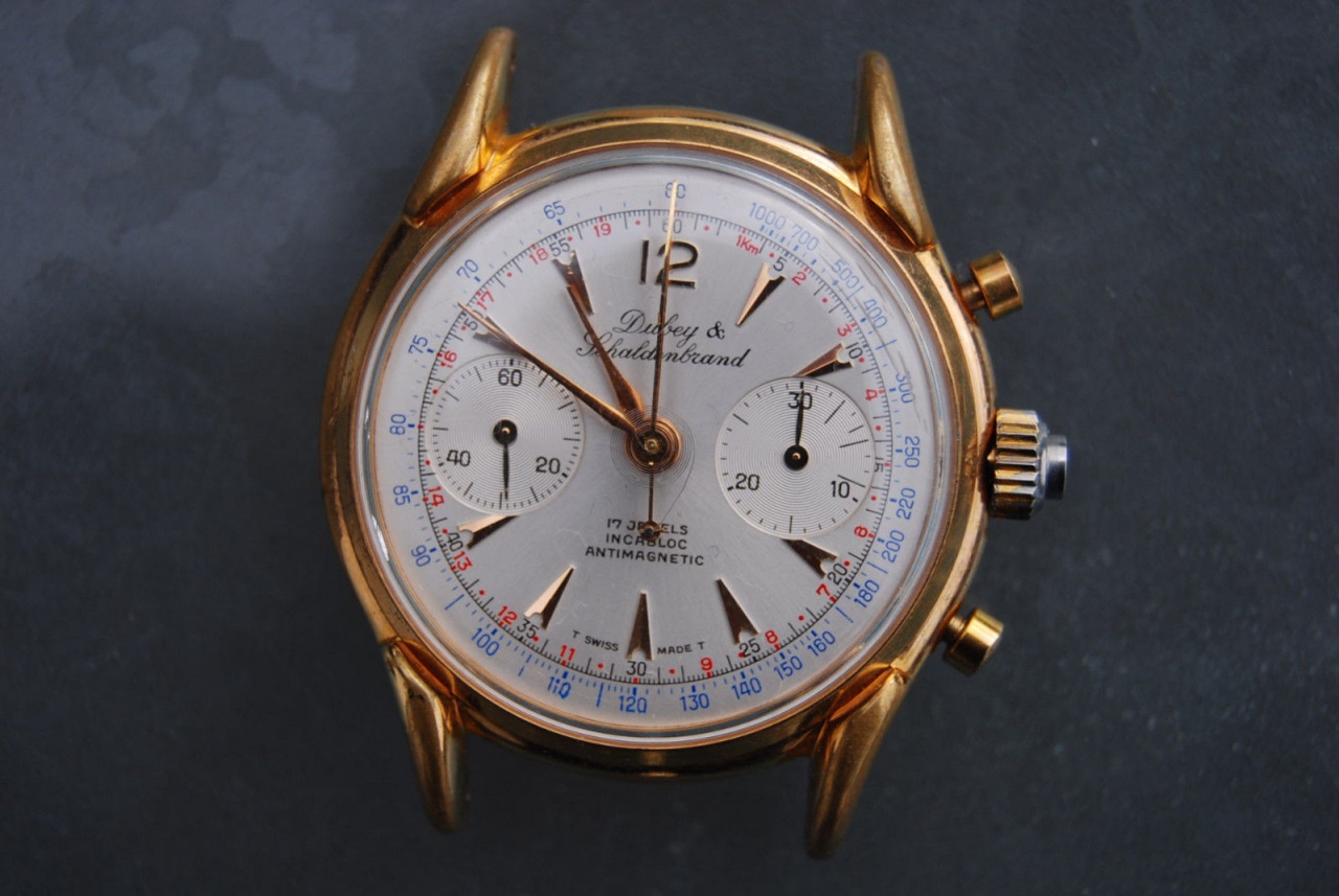

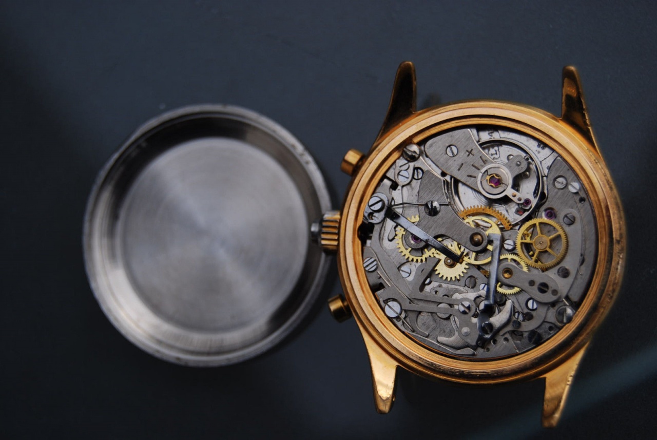

Всем добрый день. На днях купил редкий экземплярчик Dubey&Schaldenbrand Index Mobile Ratrapante Chronograph. Часы пока в пути. У них есть небольшая проблемка, которая как я думаю будет влиять на функцию работы сплит секунды. Была утеряна запчасть на мосту ( на обычных часах там стоит камень). На фото, недостающая деталь выдела стрелкой. Ниже выложена фото, комплектного механизма. Хотел узнать, кто-нибудь сталкивался с таким калибром с функцией сплит-секунды ( базовый ландерон 148 или 248). Возможно ли ее изготовить и кто сможет взяться. Увы чертежей нет. Связывался с заводом производителей часов, сказали, что часы старые и на складе к ним запчастей уже нет. Жду предложения и идеи. Как придут часы, сделаю более подробные фото. Заранее всем спасибо.
Фото моих часов и фото сравнения укомплектованного механизма и моего, выложил ниже

Внизу на циферблате есть две буквы Т, это означает, что применена светомасса постоянного свечения на основе изотопов трития. На фото я не разглядел даже светонакопителя. Есть повод задуматься.

Недостающая деталь - банальная заглушка на мост, чтобы грязь в камень не попадала. Работать все и без нее будет.

Сообщение от dmvt1 Посмотреть сообщение
Какя заглушка??? Вы знаете что такое сплит-секундный хронофраф? Там есть две секундные стрелки хронографа. Посмотрите внимательно фотографию лица часов, там увидидите необычную маленькую спираль, она связывает верхную секундную стрелку с нижней. Верхная стрелка седит на ось, котороя доходит до другой стороны механизма, и на ней седит отсуствующая деталь. Ось хронографного секундного колеса - она трубка, через которой проходит ось верхней стрелки. Деталь - она маленькое колесо, вероятно с мелкими зубями, служит для остановки верхней стрелки... Его не будет трудно изготовить, но будет нужно тоже изготовить и ось, она скорее всего тоже сломана.
