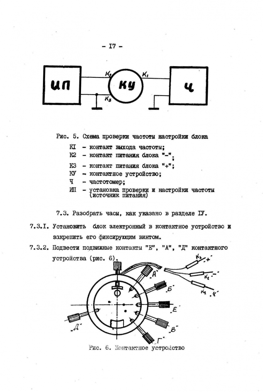

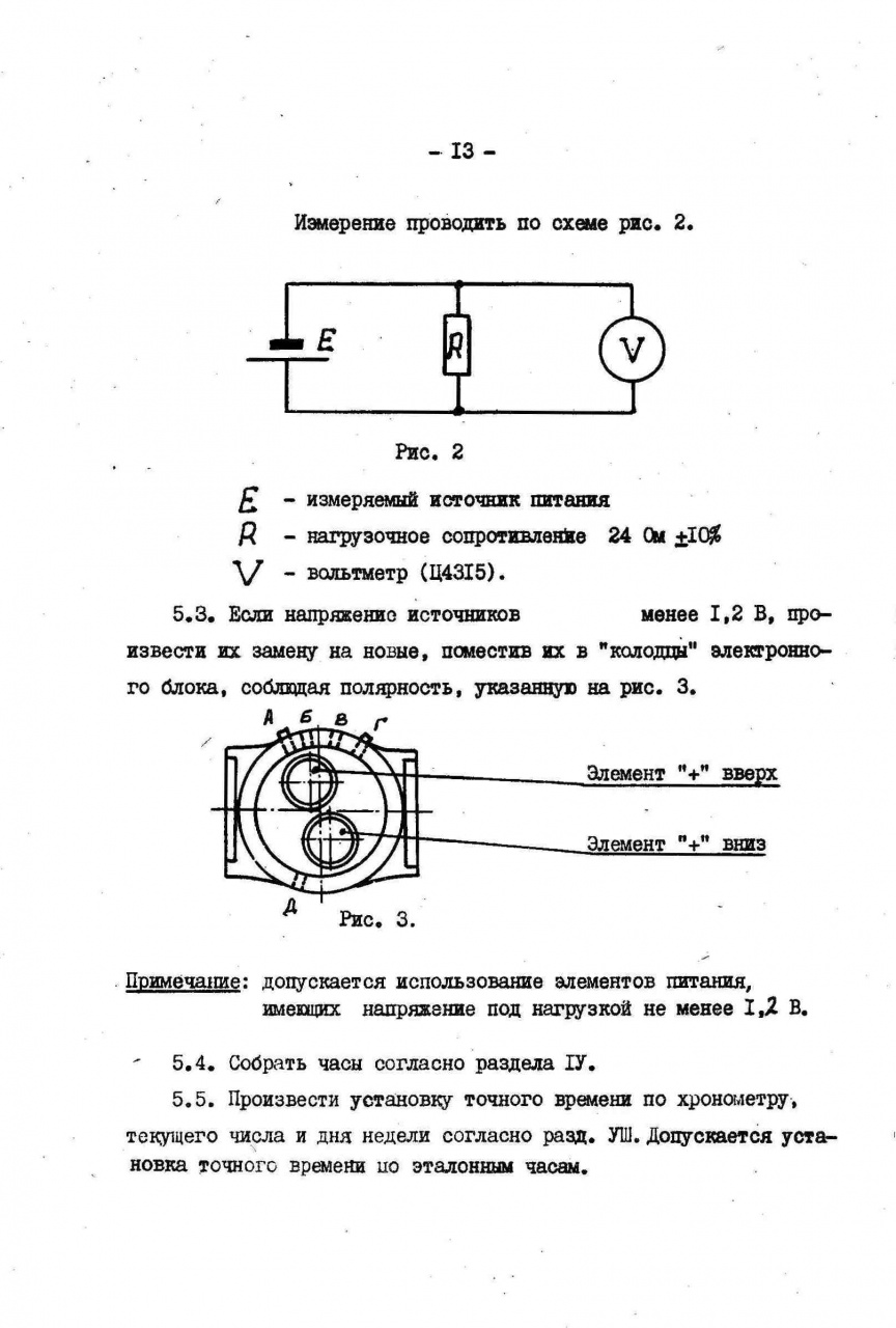

Заводская документация, по ремонту часов Электроника
Начнём с ЭЛЕКТРОНИКА-1 (Б6-03\ 30(26)51).
