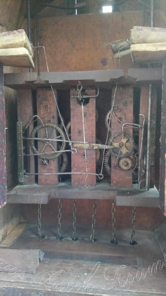

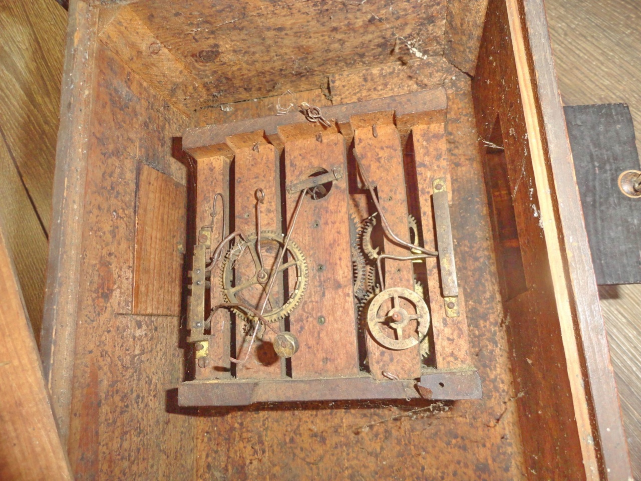

Здравствуйте. Наткнулся на мешке ещё на один 3-х гиревый мех-м. Предназначение мне не понятно. Не будильник не музыкалка.. Может кто нибудь прояснит ситуацию? Какую функцию выполнял третий мех-м? Есть один рычаг, который находится на одной оси со стопорным рычагом счётного колеса, на колесе одна прорезь для стопора мех-ма и всё.

А как по этим фото можно понять, что механизм 3-х гиревой?

Сообщение от arhistratig Посмотреть сообщение
Возможно воспроизведение мелодии через программный барабан, отсчёт четвертей, работа жакемара.
Фото малоинформативны.

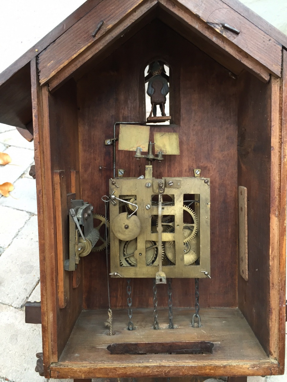

Михаил, добрый день!
Такое счетное колесо с одной прорезью характерно для часов с музыкальным барабанчиком. Крепился он, по всей видимости, рядом, на стенку. Тяга вверх могла идти к фигурке, появлявшейся в окошке навершия.

Я даже торговался за них, но на последнем шаге остановился, хотя торги продлили и еще есть шанс их приобрести. Остановило именно то, что скорее всего они именно под музыкальный барабан, который крепился на правую стенку (при виде сзади) ниже дверцы боковой. Остановил разбитый цифер и сложности с поиском музыкального механизма. Монаха хочу!))))

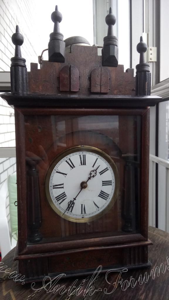

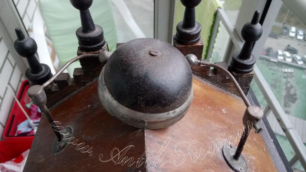

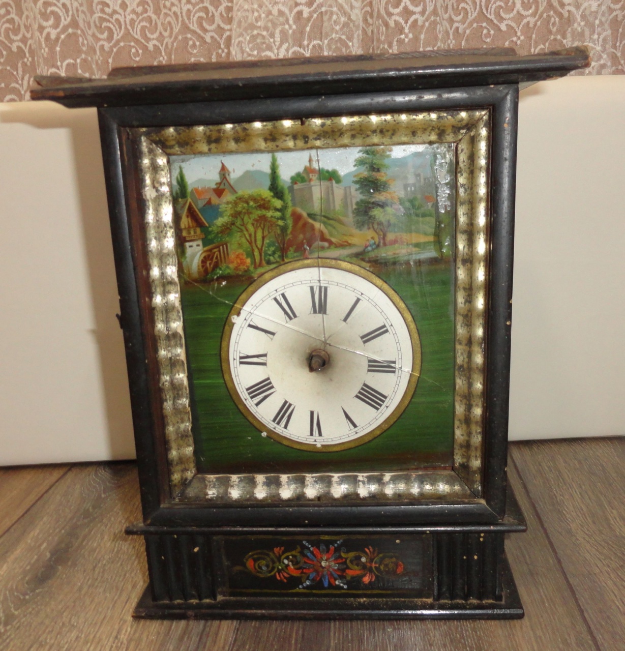

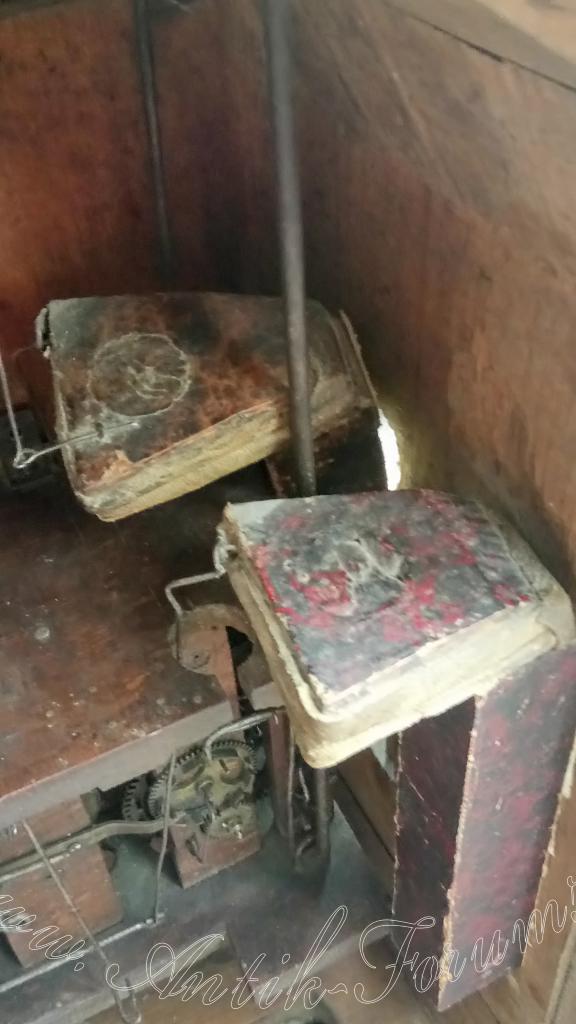

С позволения владельца фото. На одном из форумов проскочили часики 3х гиревые. Очень желаемые, аж зубы резало. Но...

Да, Александр. Но так хотелось....Любовь у меня к таким мех-мам. Особенно когда запустишь и всё начинает работать. К стати, сейчас сниму видео своих музыкальных 3-х гиревых. Может кто то узнает играемую мелодию? Так хочется узнать, что за произведение звучит.
------- ДОБАВЛЕНО ЧЕРЕЗ 10 МИН --------
Вот видео моих музыкальных. То, что нет боя не обращайте внимания. Часы ещё в работе.
https://youtu.be/pugwxDxBD4E
Может кто то узнает какое произведение звучит?
