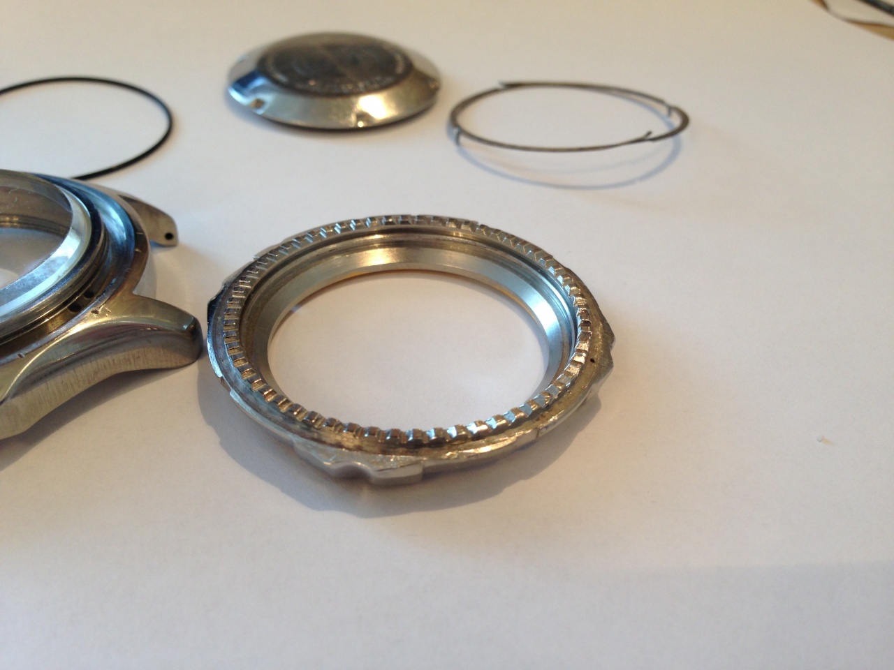

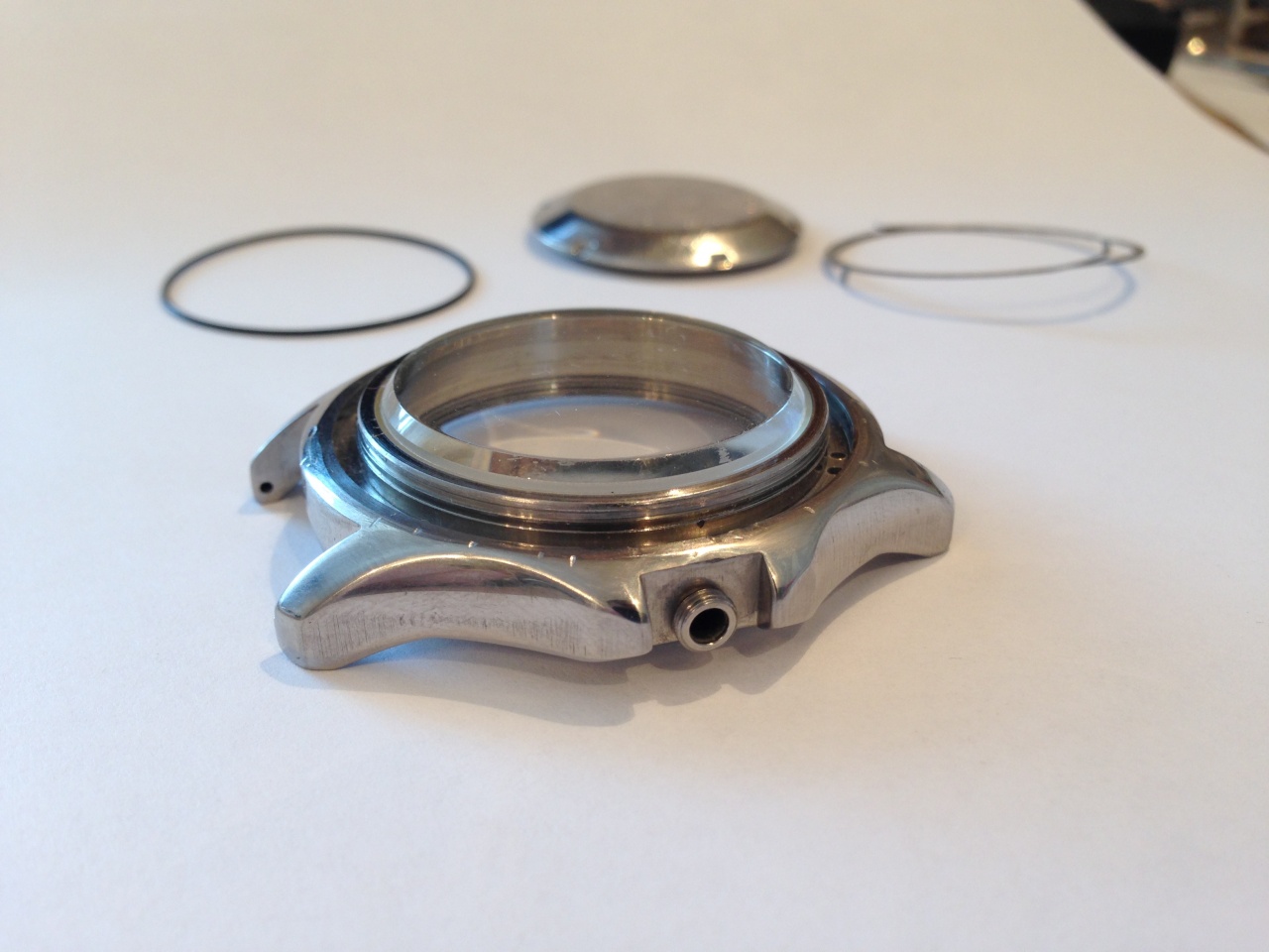

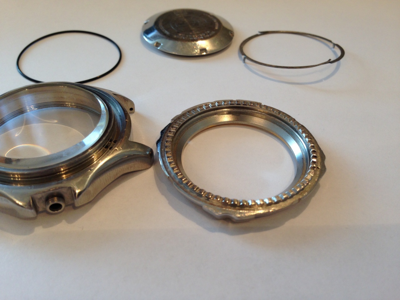

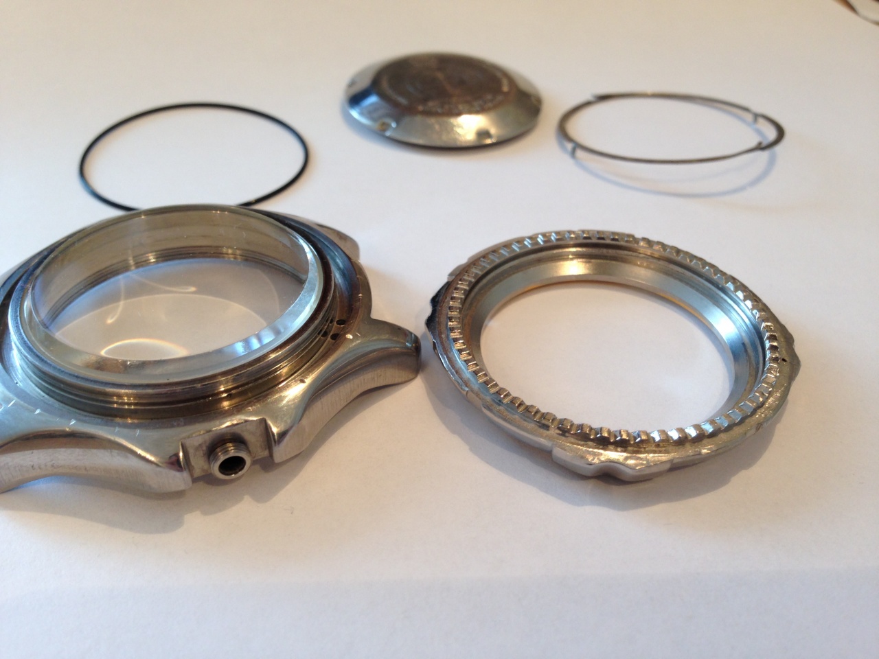

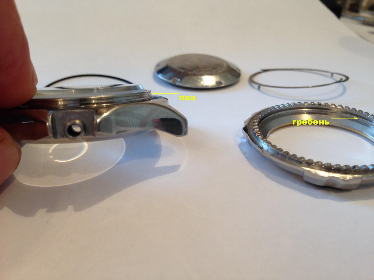

Столкнулся с задачей установки безеля на часы Orient. Подскажите
Вопросы:
1. место расположения уплотнителя (резинового кольца) под безель. В каком месте он должен стоять?
2. на "дне" посадочного канала под безель в часах п 2пары противоположно размещенных отверстий под стопоры противоскольжения кольца-трещетки. Одно чуть шире другого. В которое стопоры устанавливаются и почему их 4? (комфортнее устанавливаются в большие, в малые чуть с натягом)
Снимал безель с большим трудом и не без его повреждения. Поэтому методом проб устанавливать безель не хочу. Ищу помощи.
Заранее признателен вам за ответ!

...привожу руководство Lentyay:
Резинку вставьте в паз безеля, кольцо вставьте ножками в те пазы, в которые Вам удобнее. Не критично! Безель аккуратно напрессовывается, можно и руками, проворачивая против часовой стрелки. Т.е. чтобы не замять поднятые "лепестки" кольца. Резинку, которую вставите в паз безеля можно смазать специальным силиконом, если нету - вазелином! Проще сядет безель. И помните - безель снять сложнее, чем одеть!
