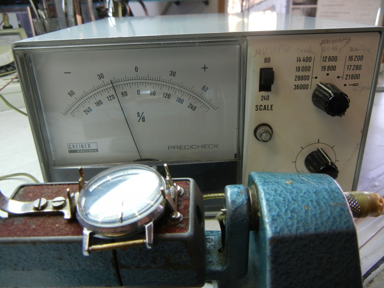

Кто в курсе, как приборчик?

Какой то древний сарай

Зачем же сарай очень интересный прибор. Есть много людей которые любят старые приборы и инструменты. Если он рабочий вещь бесценная никого неслушайте.

Прошу Вас объяснить что плохо с прибором если исправно работает и если точно ход часов определяет? Думаете ли что механические часы могут более точно работать чем этот прибор для их проверке? Не забывайте что существуют важные преимущества аналогового ППЧ над цифровым.

Коаксиал он не возьмет. И где амплитуда колебания?
Если занимться каким нибудь востоком или ориентом, то в самый раз, но если серьезные калибры, то абсолютно нет.
на приборе даже подписано: слава, командирские, чайка

Сколько 'коаксиалов' в неделю, (или в день) Вы действительно получаете для ремонта? И, конечно, у Вас есть учетная запись Omega для запасных частей? А если нет запчасти, зачем Вы принимаете 'коаксиалов' для ремонта? Амплитуда колебания, находиться на шкале от измерительного инструмента Gradoscope, или подобного.
Сообщение от Victor Lebedev Посмотреть сообщение
...если серьезные калибры, то абсолютно нет.
До сих пор я не знал, что существуют несерьезные калибры. Я думал, что существуют только несерьезные люди.
Кстати, я абсолютно несогласен!

17280! Первый раз вижу прибор, который правильно проверяет Роскопфы и подобные.
ЗЫ, у него есть частота 12600, это ровно половина от 25200. Коаксиал на такой частоте не возьмёт?
