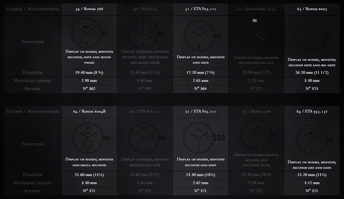

Калибры, используемые Edox

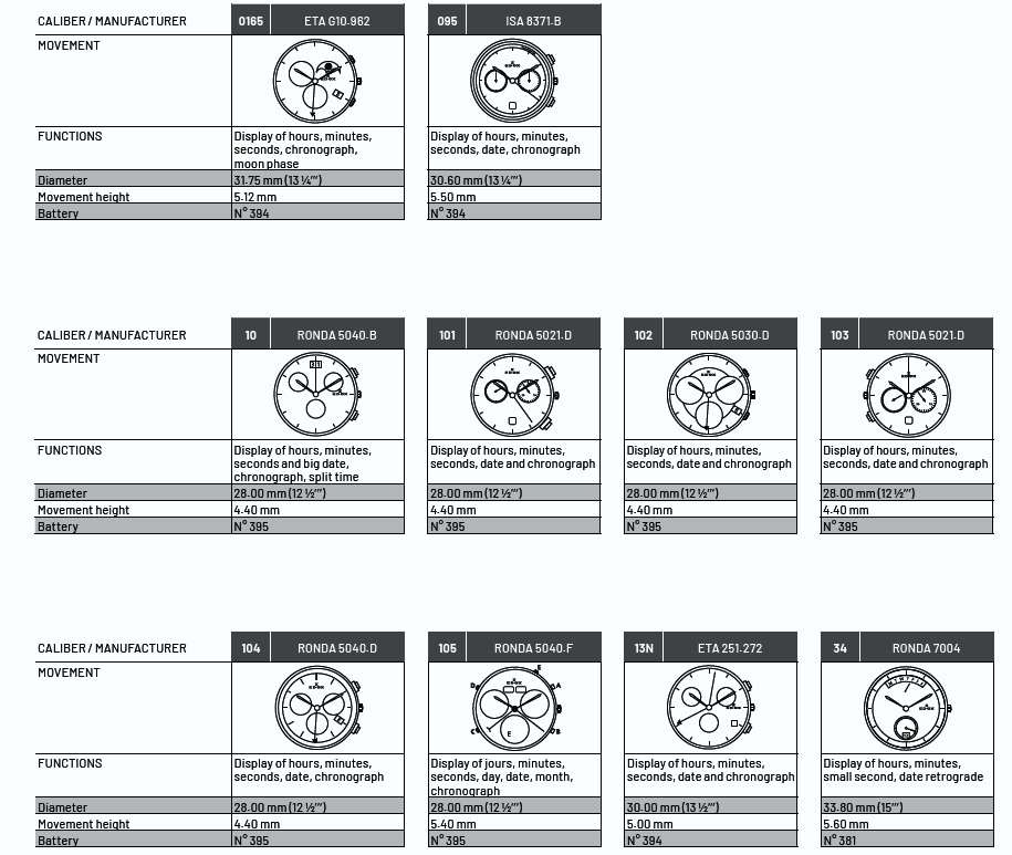

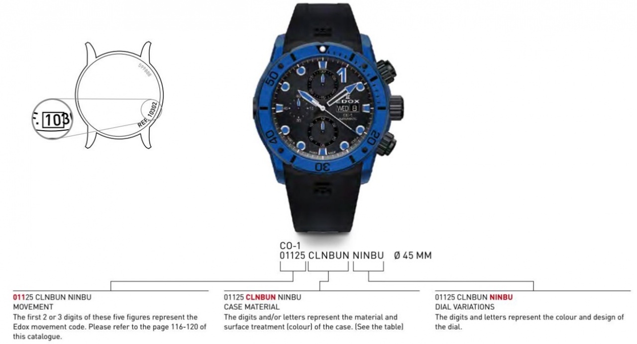

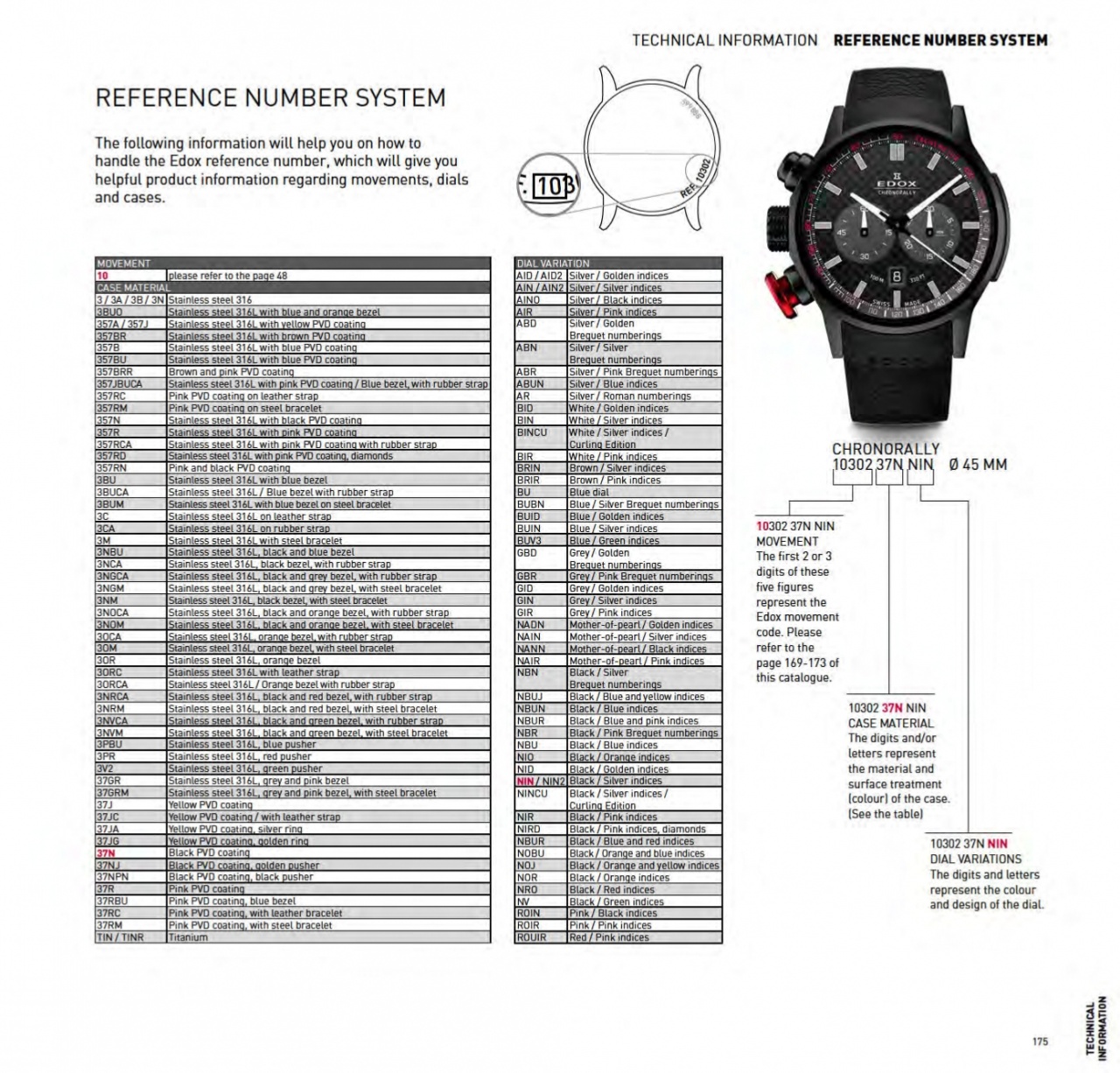

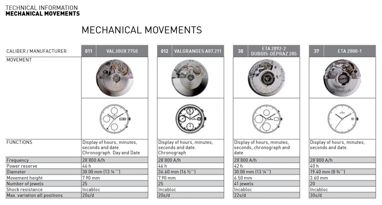

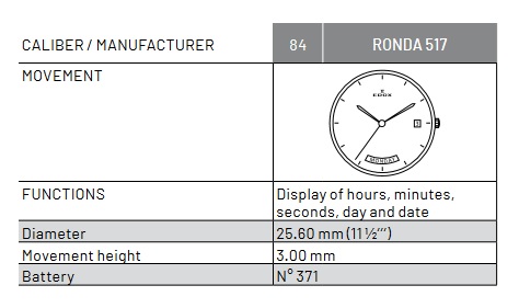

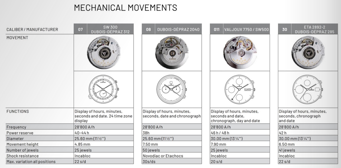

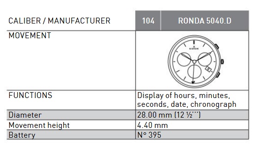

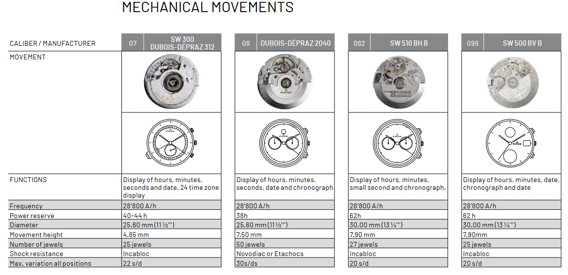

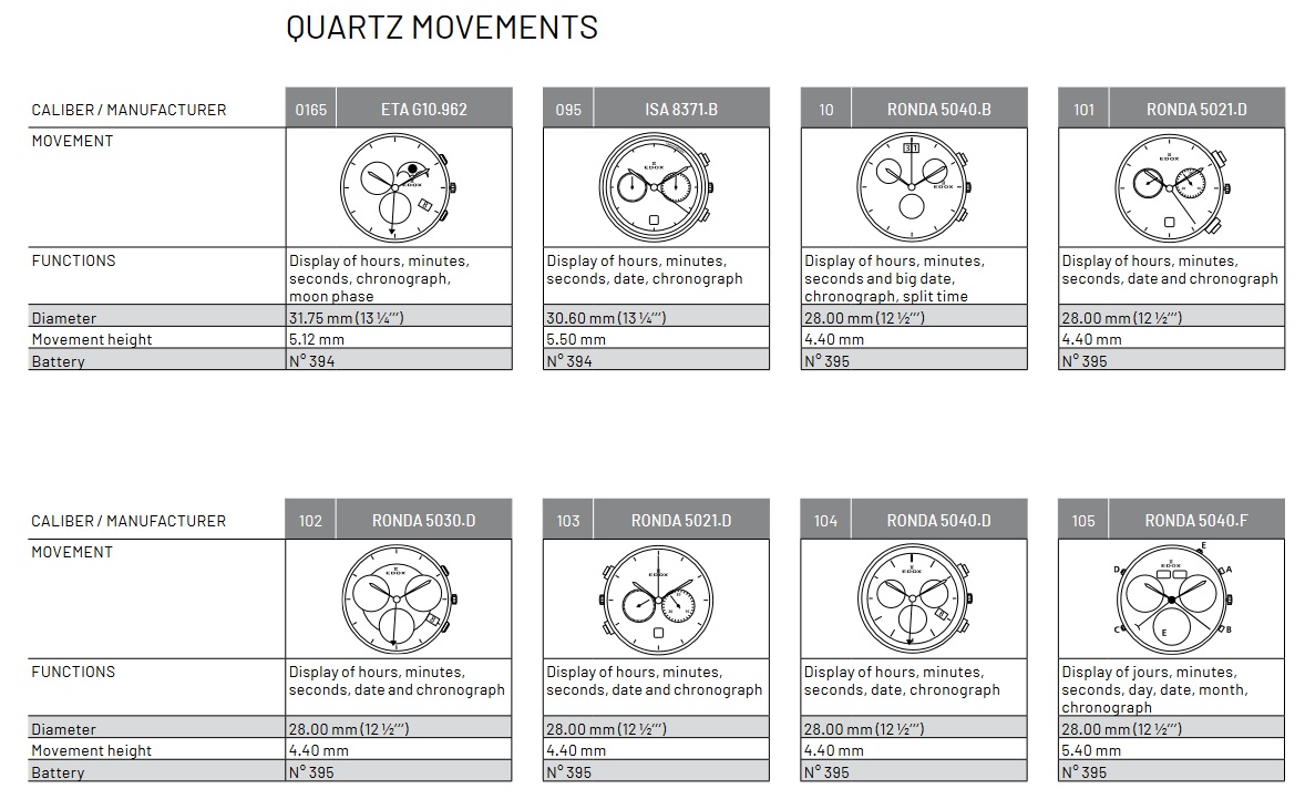

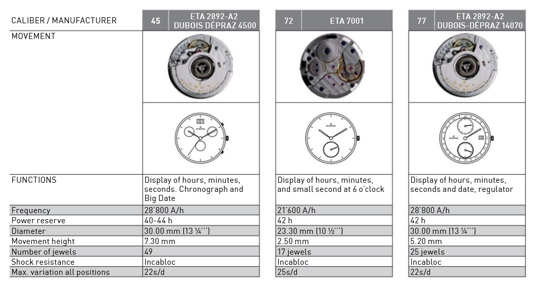

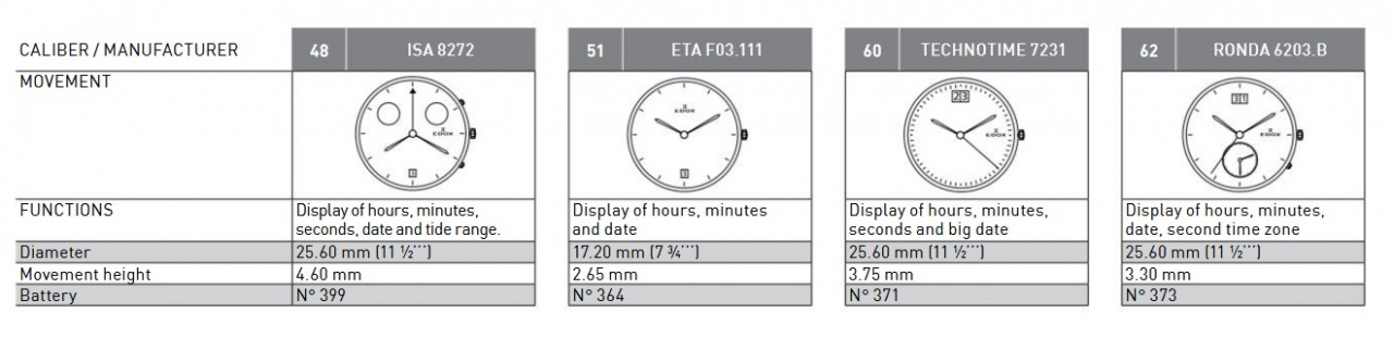

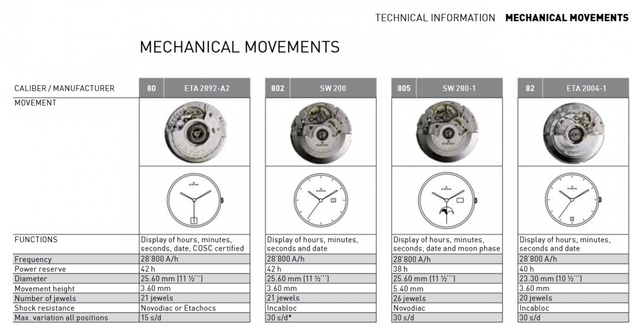

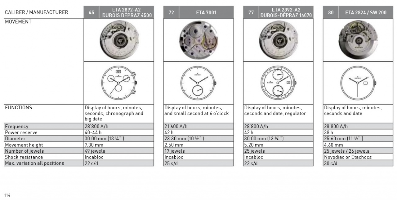

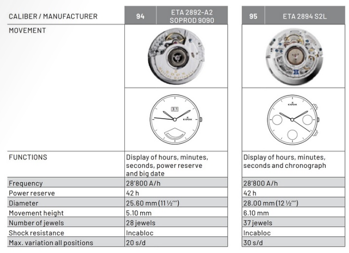

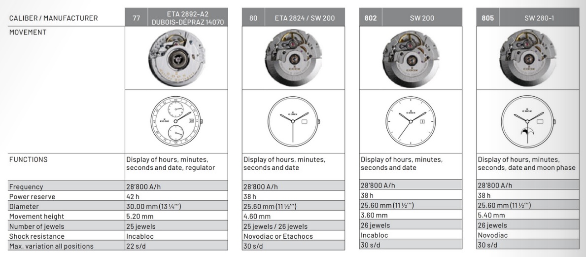

В качестве справочной информации для заинтересованных форумчан размещаю информацию о калибрах, используемых Edox согласно каталогу 2019 года.
Первые 2 или 3 цифры реф. номера часов обозначают внутреннюю кодировку калибра, применяемую Edox (см. прикреплённый файл "Edox reference number system").
Эта внутренняя кодировка фирмы соотносится с определённым калибром и производителем в таблице (см. прикреплённые файлы "Edox 2019", с 1 по 10).
Например, часы Edox SkyDiver 70s Date, реф. 53017 3NM NI, имеют внутреннюю кодировку калибра 53, т.е. в соответствии с таблицей каталога установлена Ronda 515.
Название: Edox 2019--1.jpg
ID:	2661617   Нажмите на изображение для увеличения
Название: Edox 2019--2.jpg
ID:	2661618   Нажмите на изображение для увеличения
Название: Edox 2019--3.jpg
ID:	2661619   Нажмите на изображение для увеличения
Название: Edox 2019--4.jpg
ID:	2661620   Нажмите на изображение для увеличения
Название: Edox 2019--5.jpg
ID:	2661621   Нажмите на изображение для увеличения

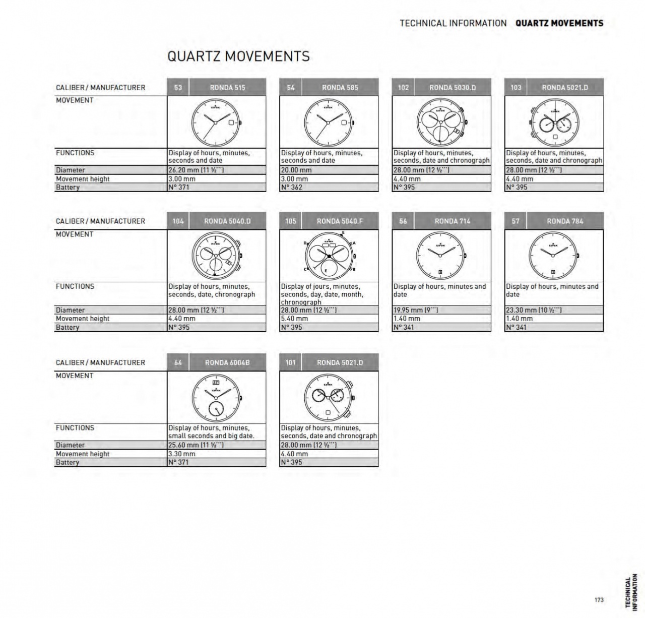

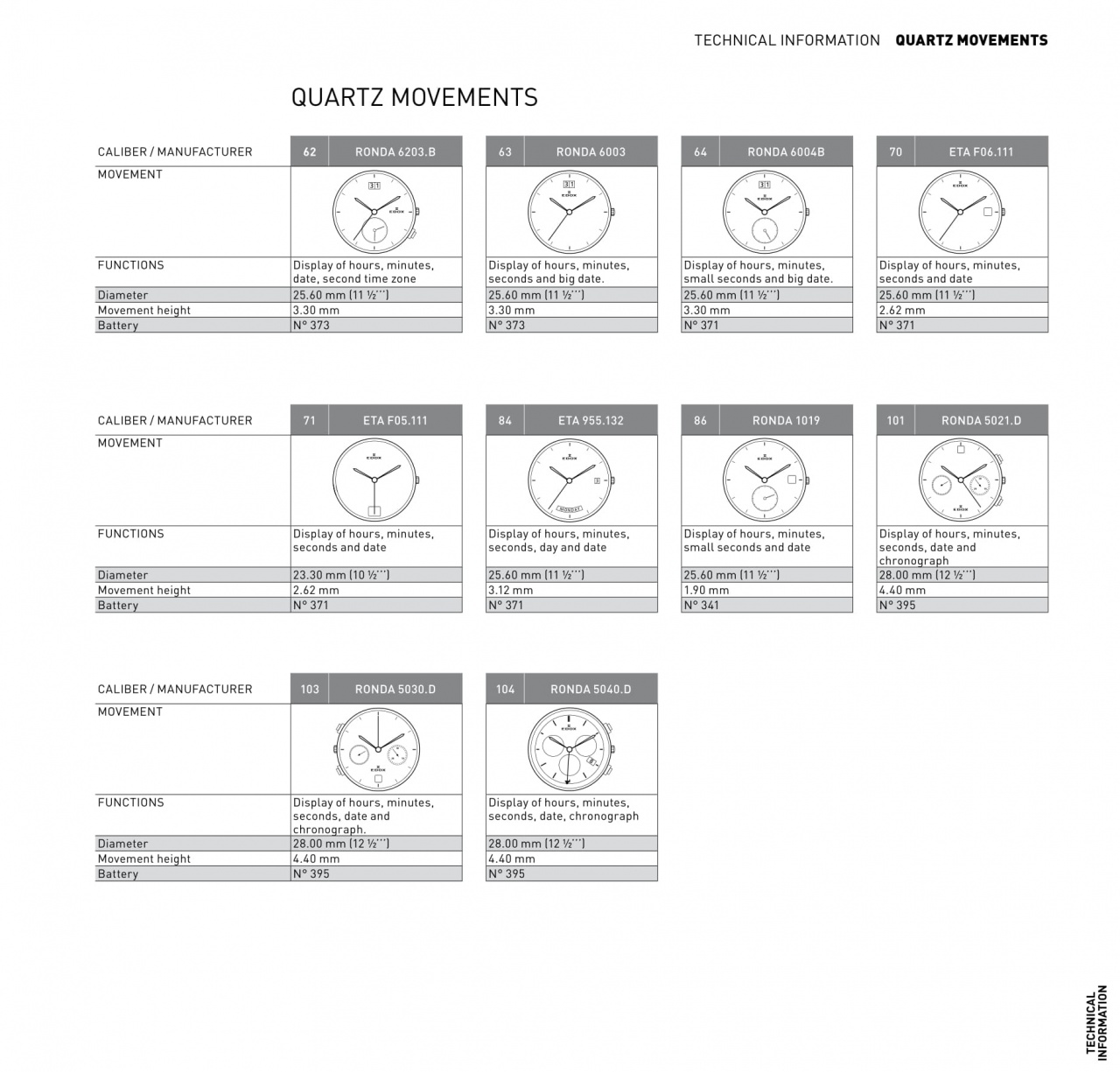

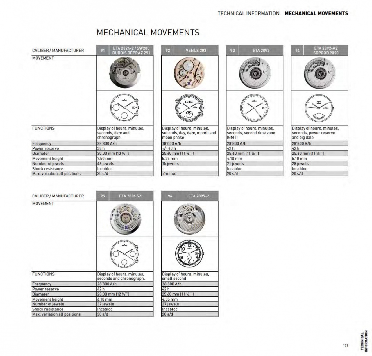

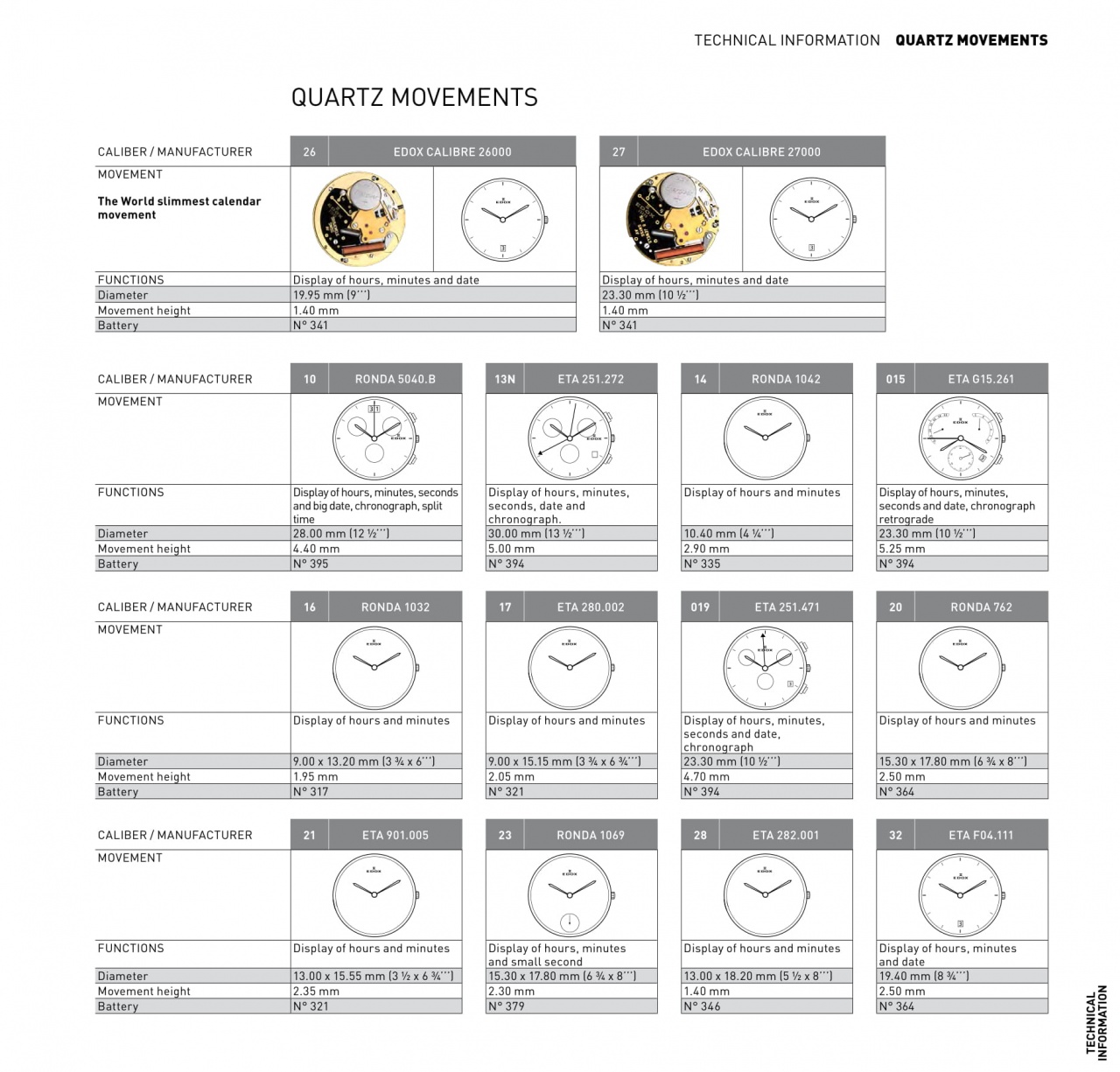

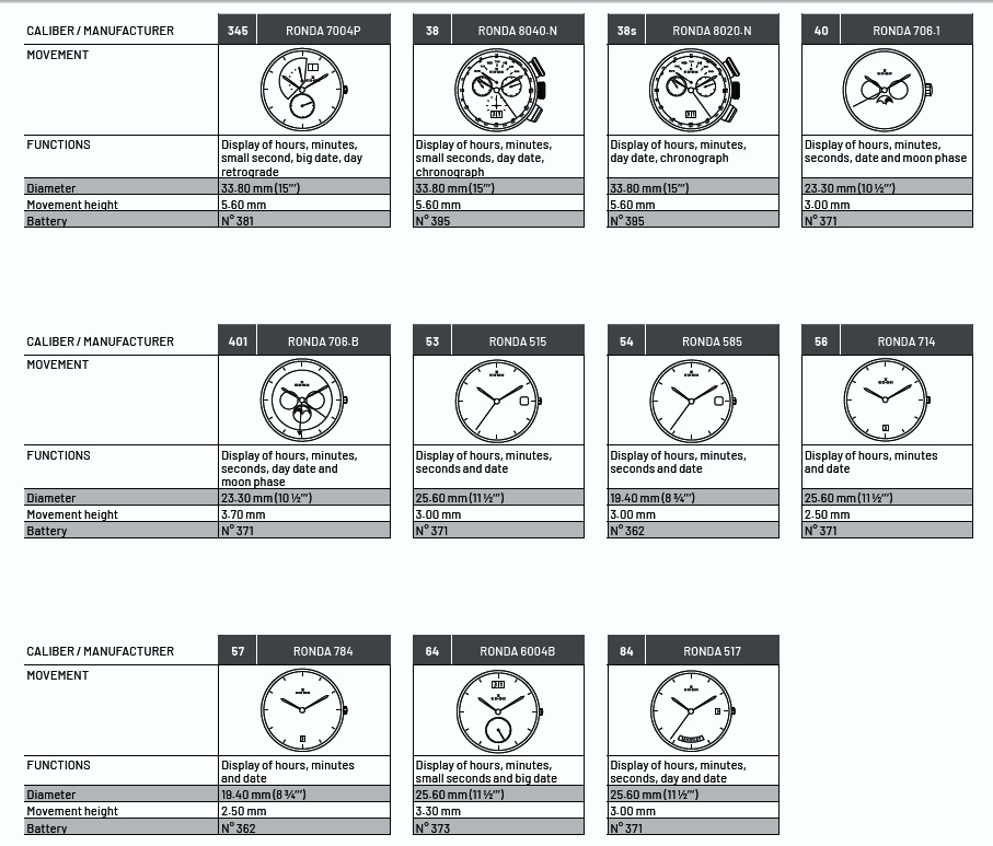

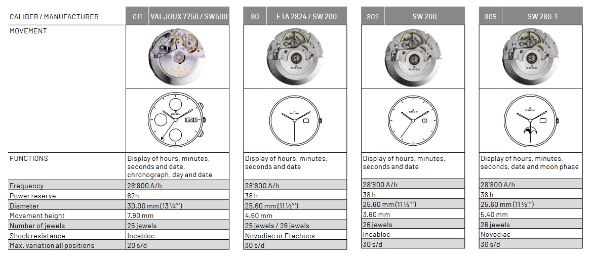

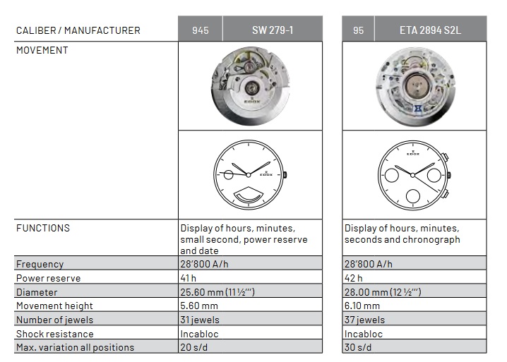

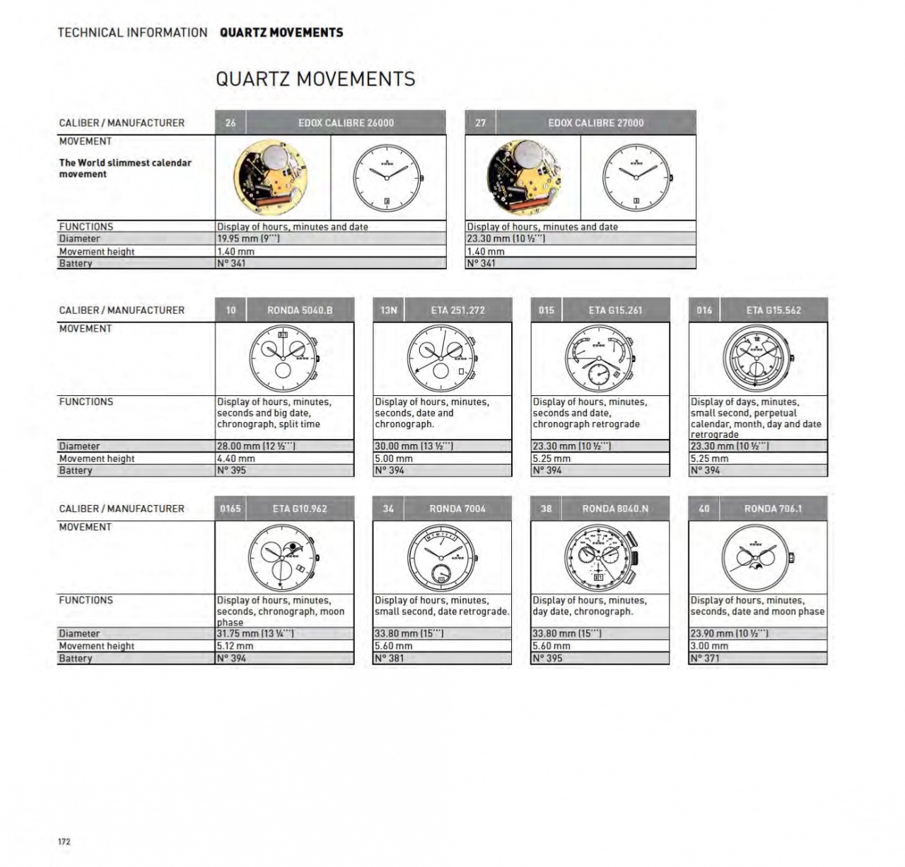

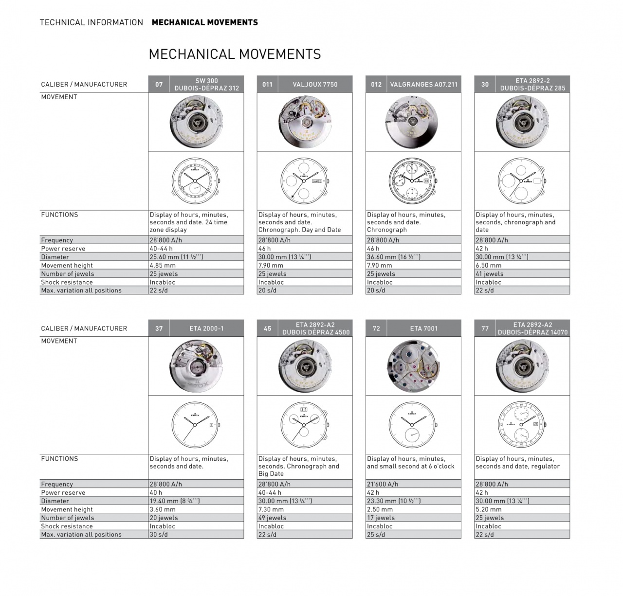

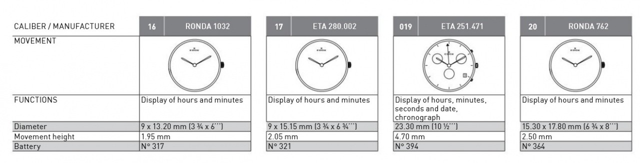

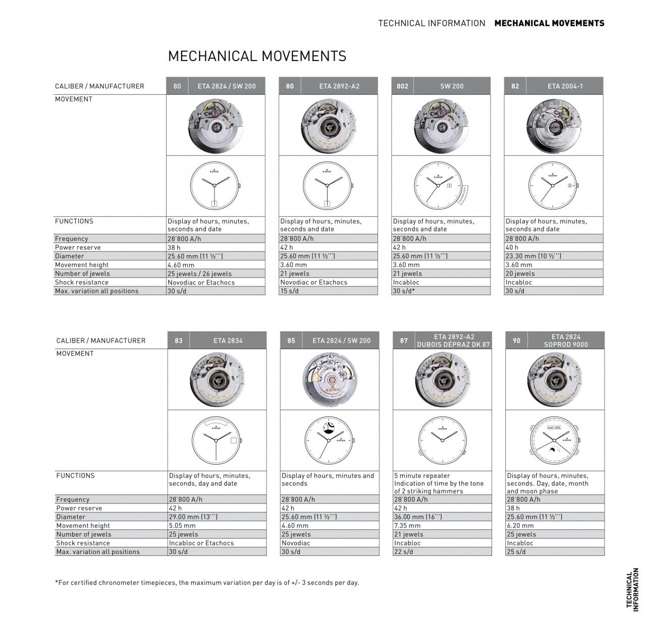

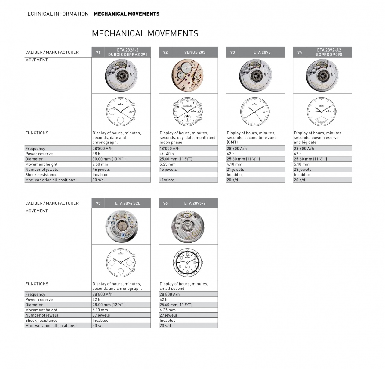

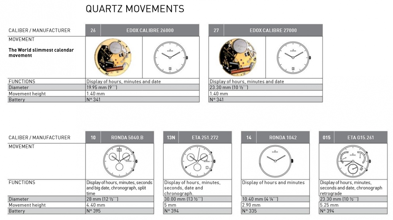

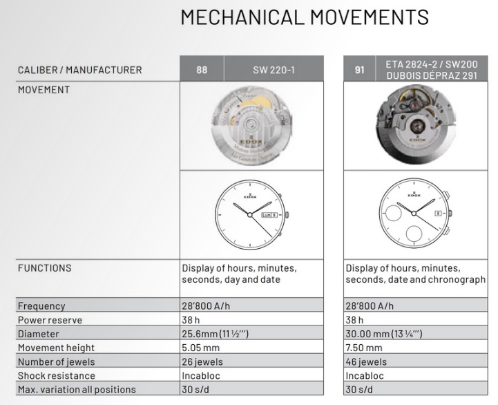

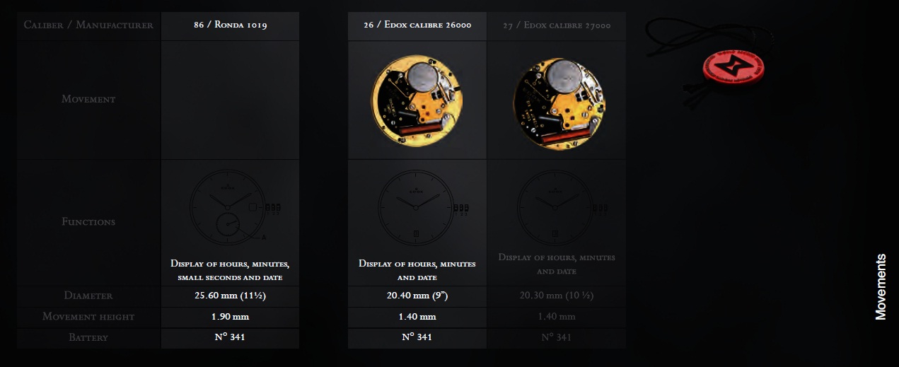

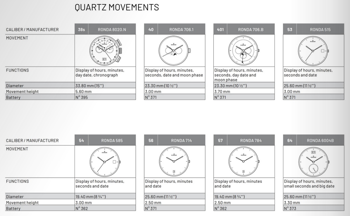

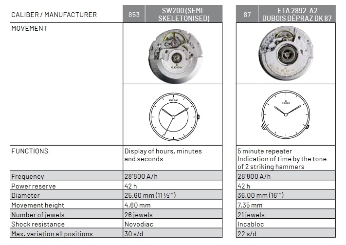

Данные о калибрах моделей из каталога 2017-2018 гг.
Здесь всё ещё присутствуют тончайшие кварцевые Edox calibre 26000/27000. Их толщина при наличии указателя даты всего 1,4 мм.
ID:	2667773   Нажмите на изображение для увеличения
ID:	2667774   Нажмите на изображение для увеличения

Название: Edox calibre 27000-26000.jpg

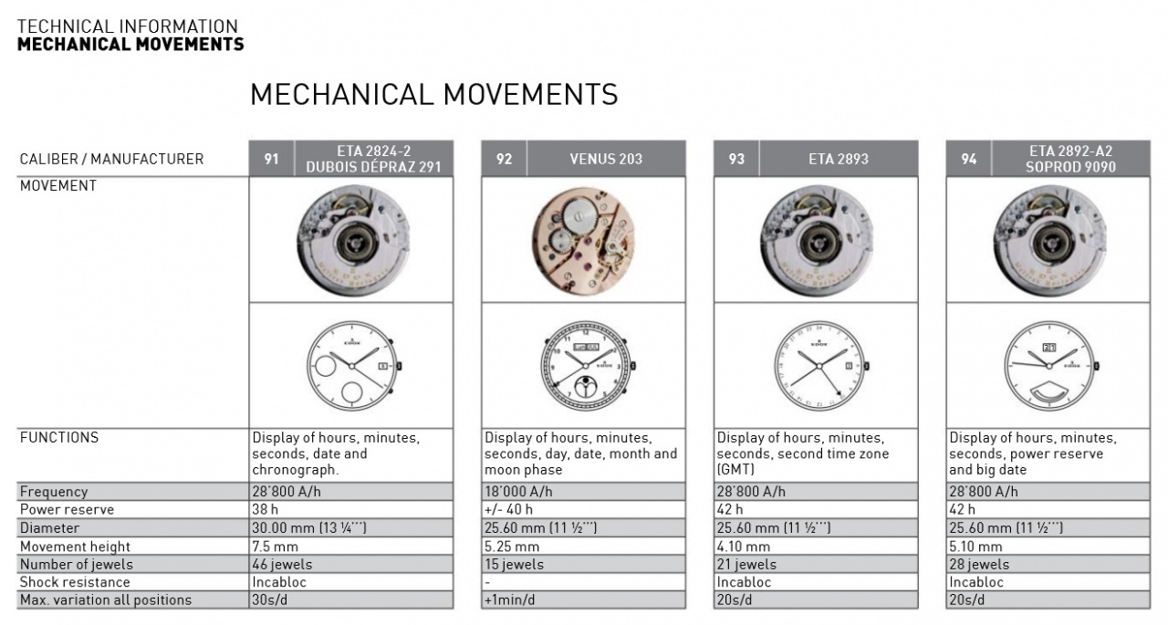

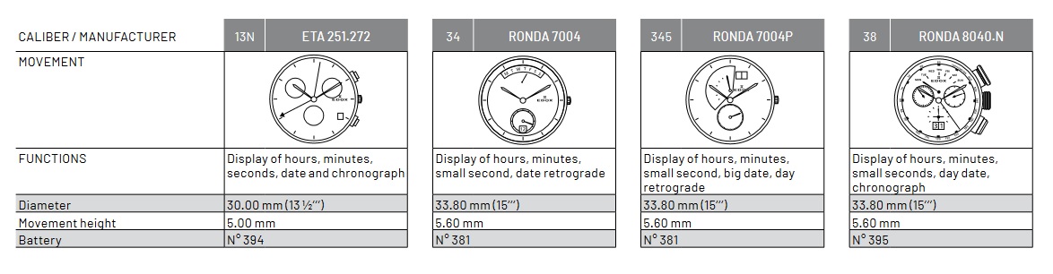

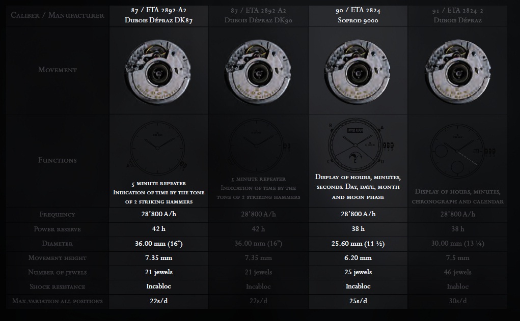

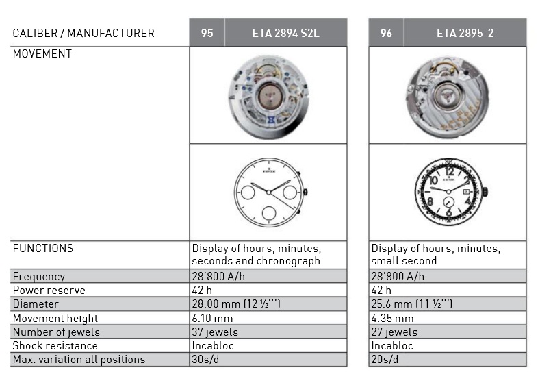

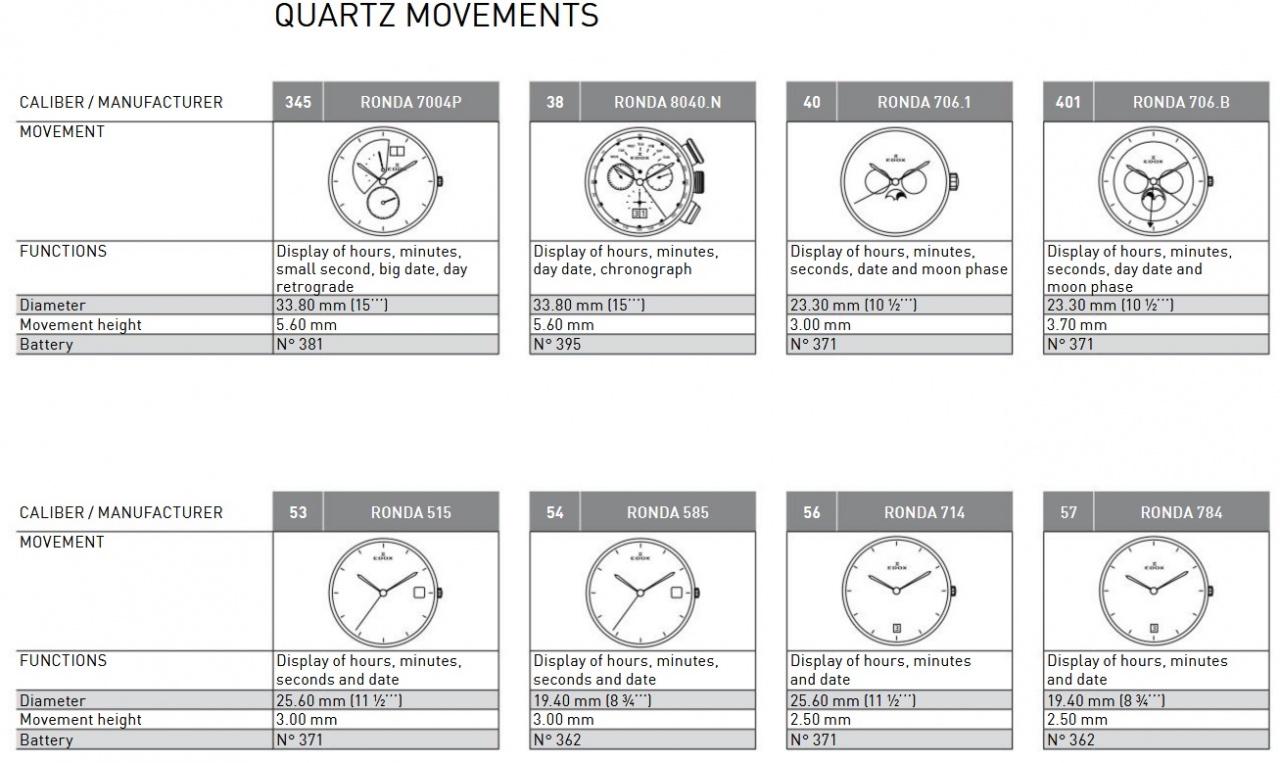

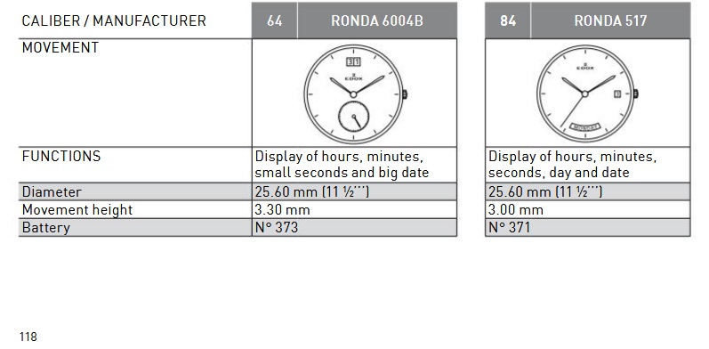

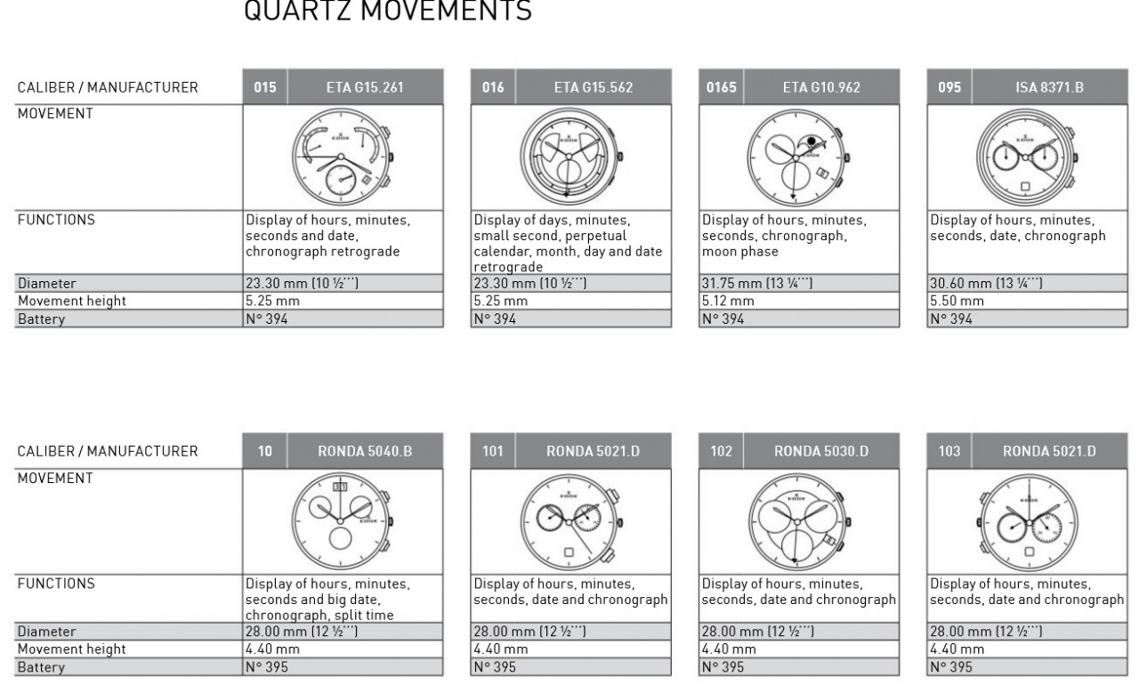

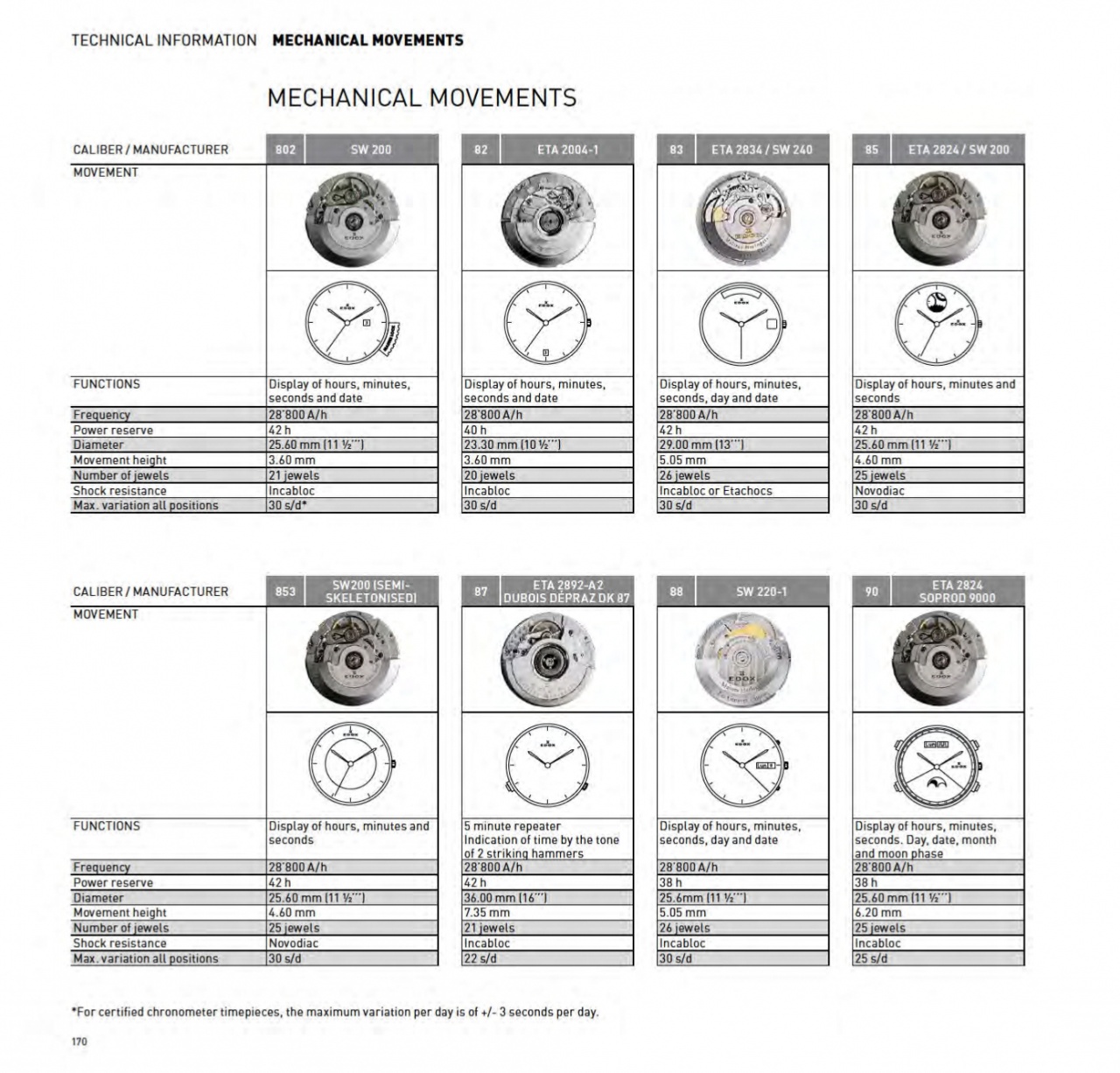

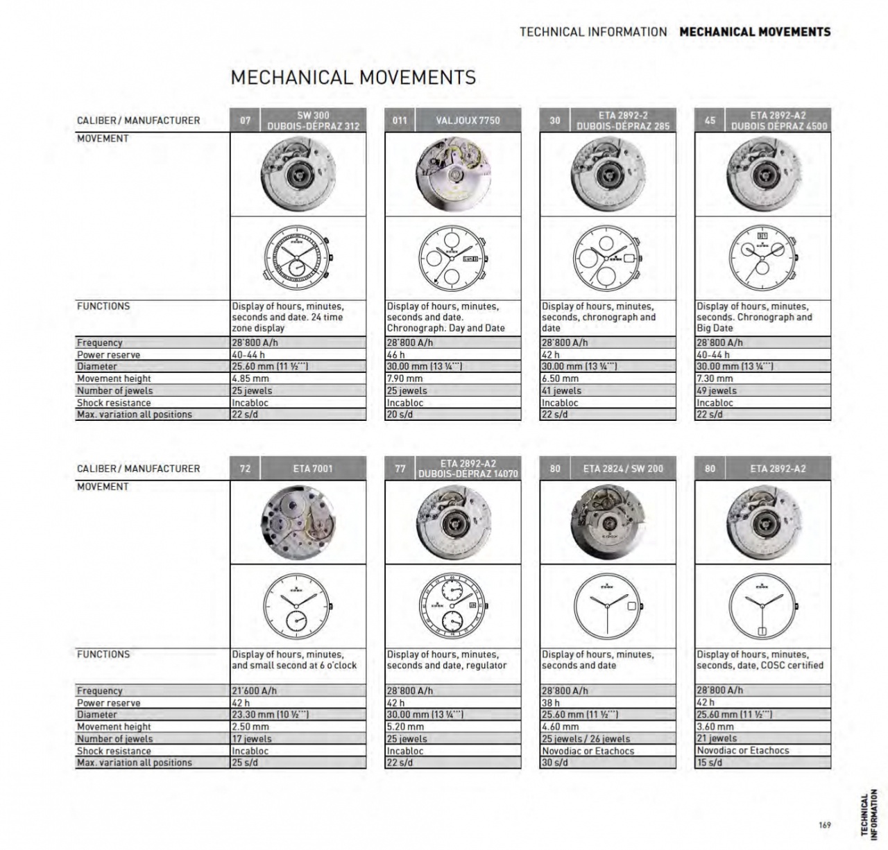

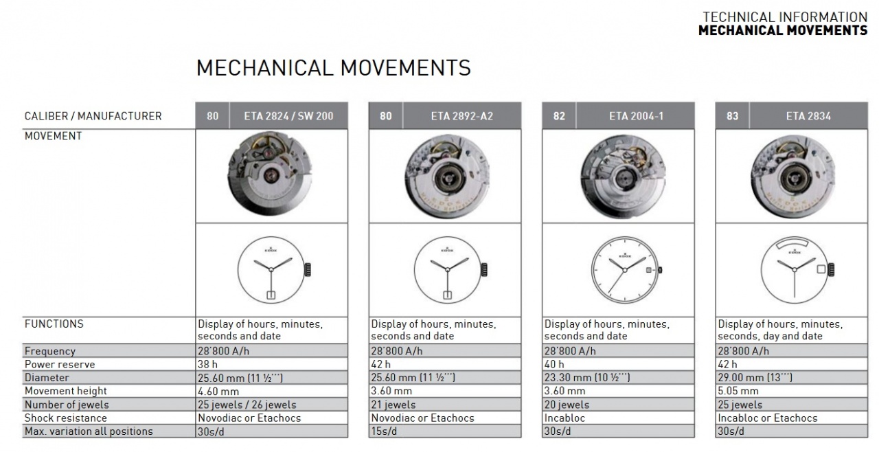

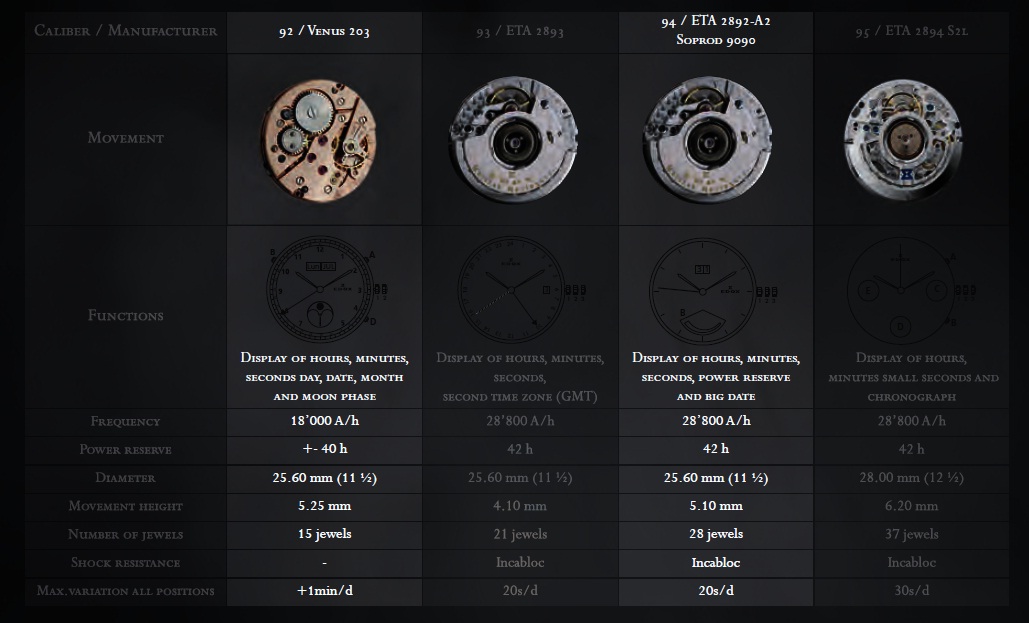

Данные о калибрах моделей 2015-2016 гг.
ID:	2668118   Нажмите на изображение для увеличения

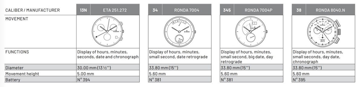

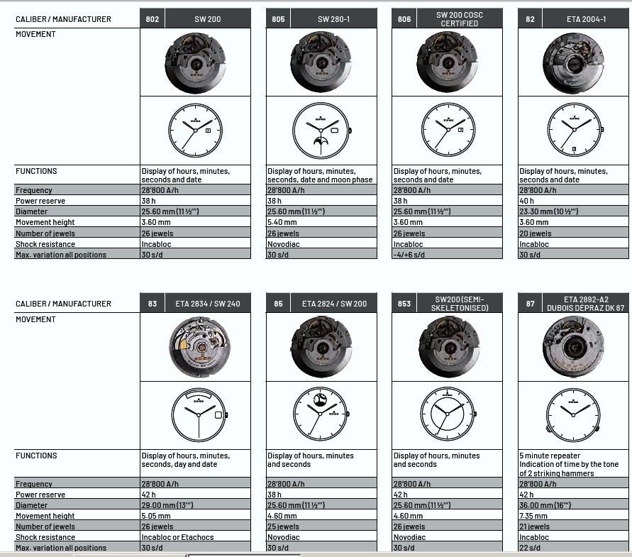

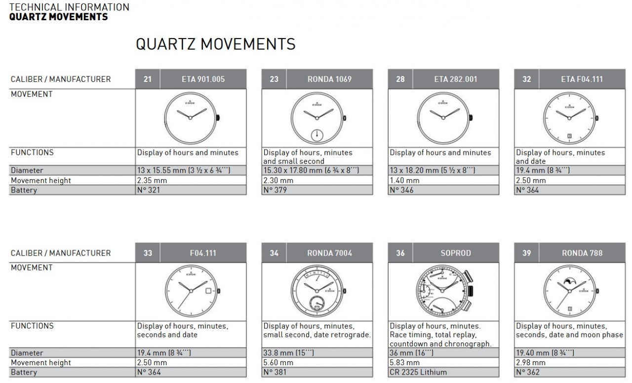

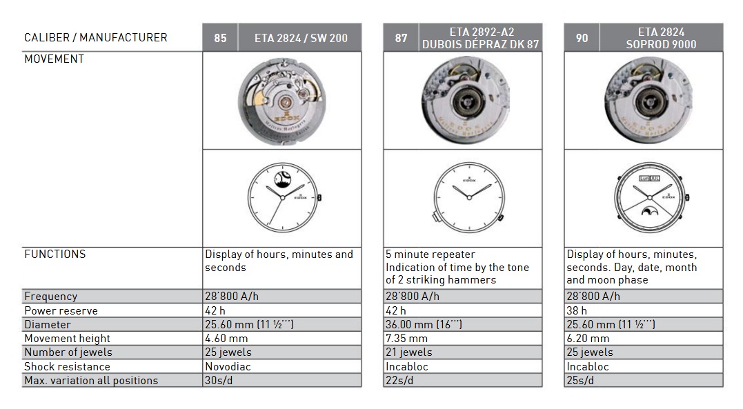

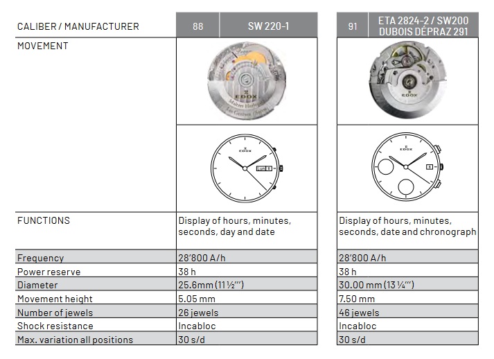

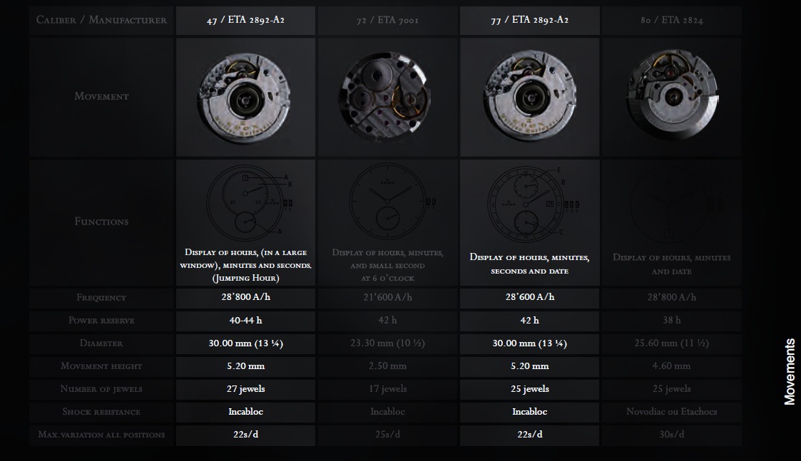

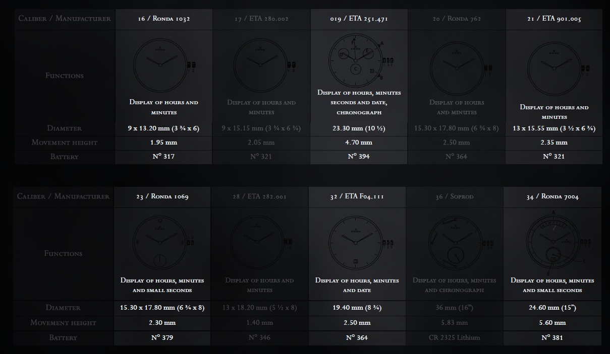

Данные о калибрах моделей 2013-2014 гг.
ID:	2677924   Нажмите на изображение для увеличения

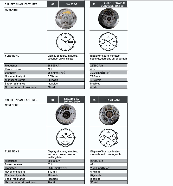

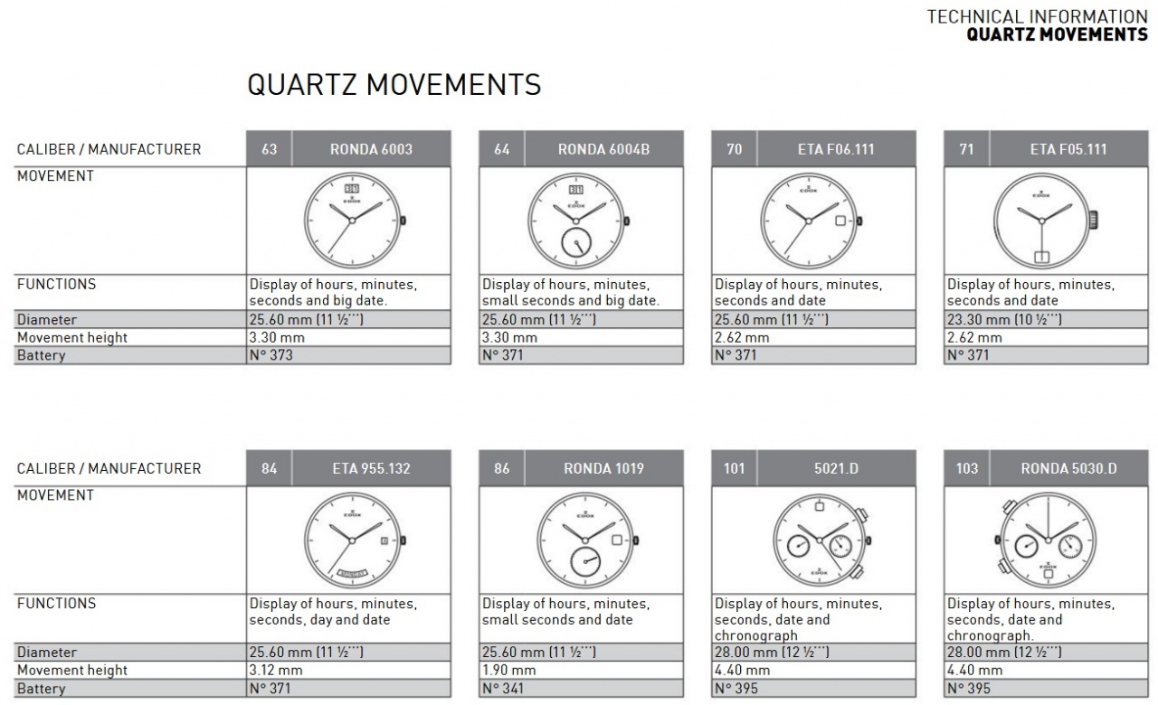

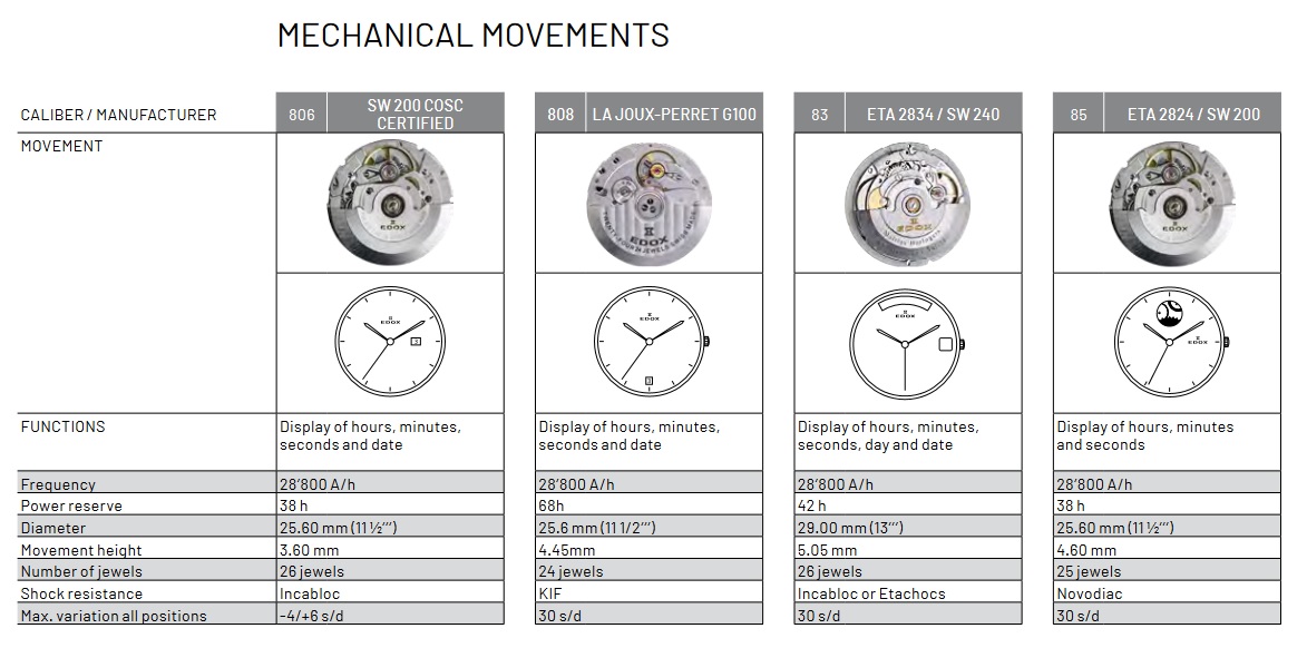

Данные о калибрах моделей 2021-2022 гг.
ID:	3358070   Нажмите на изображение для увеличения

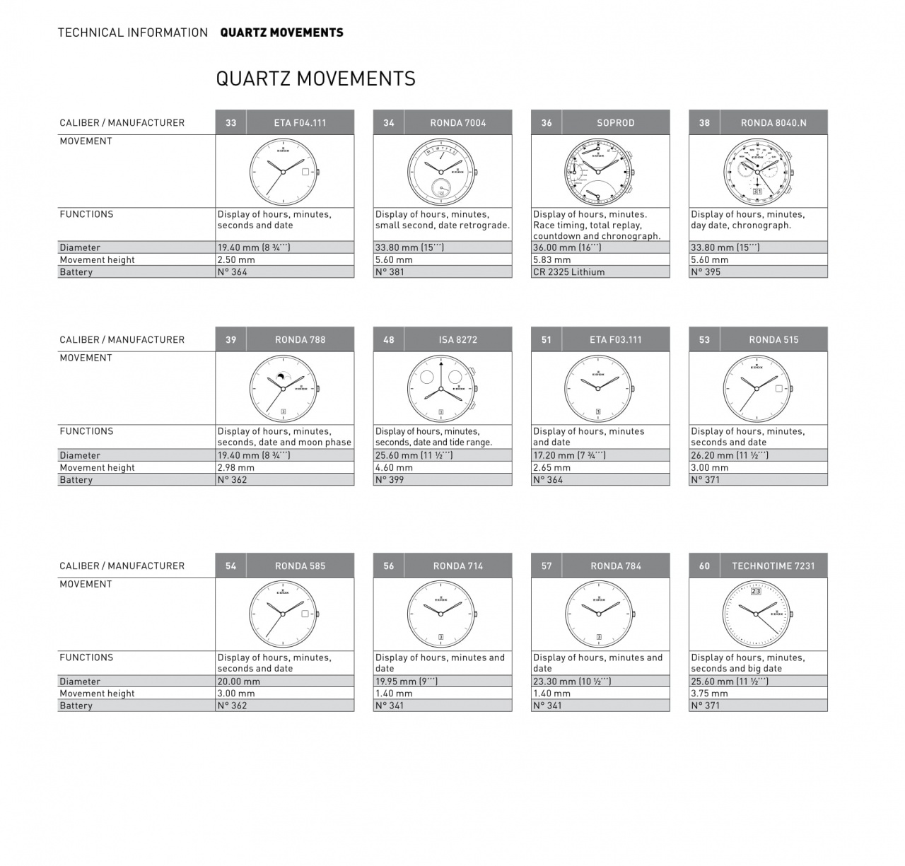

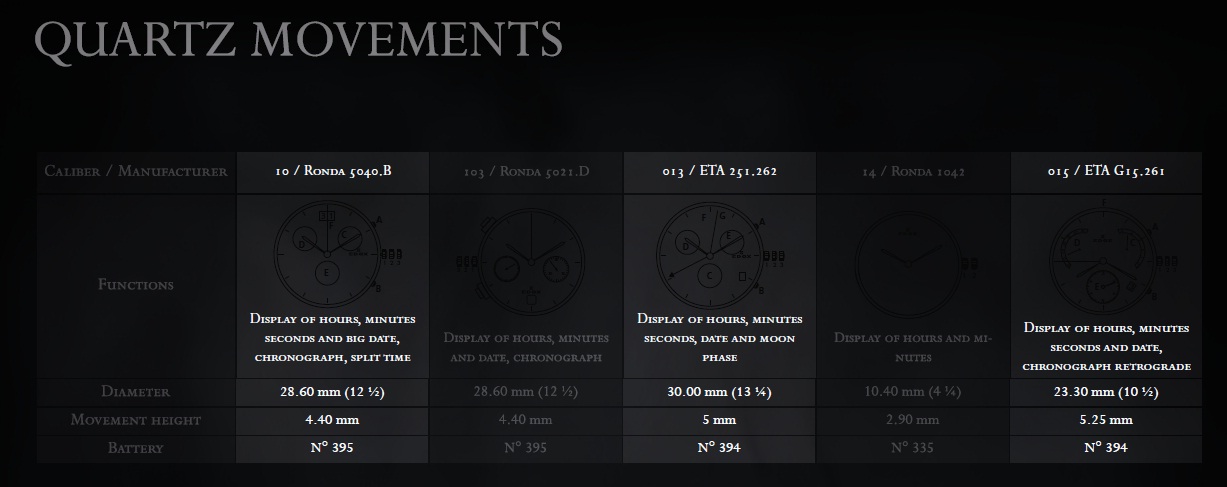

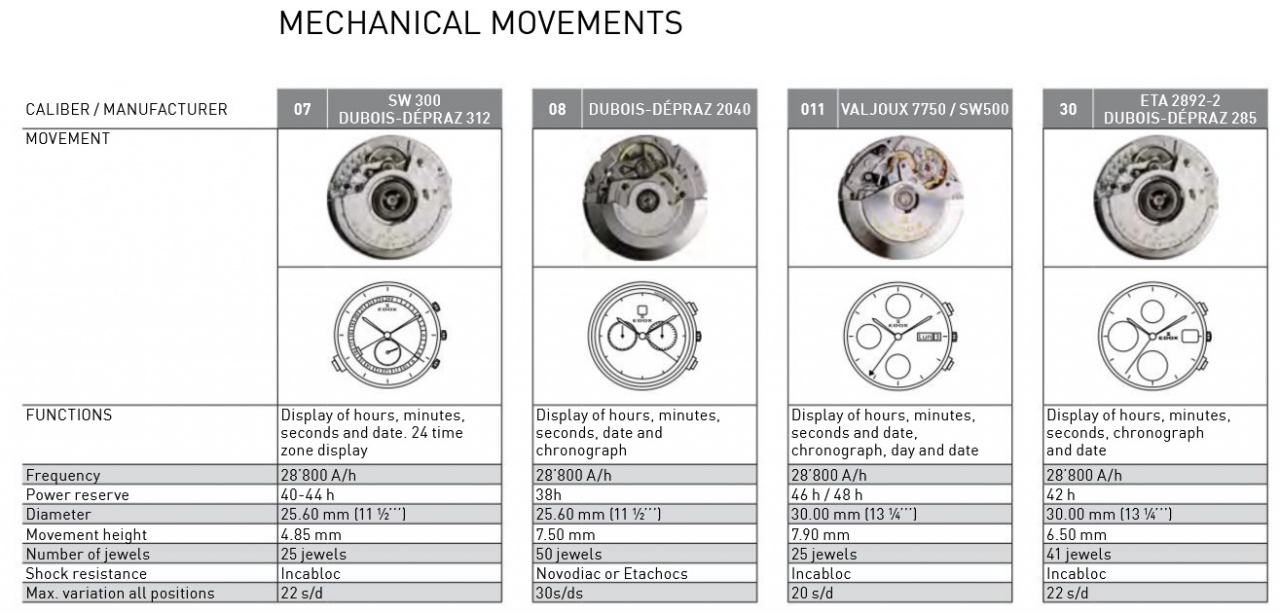

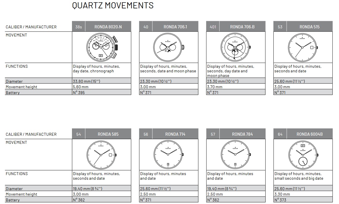

Данные о калибрах моделей 2010-2011 гг.
Также прилагается каталог моделей 2021-2022 гг. для предыдущего сообщения.
ID:	3358093   Нажмите на изображение для увеличения

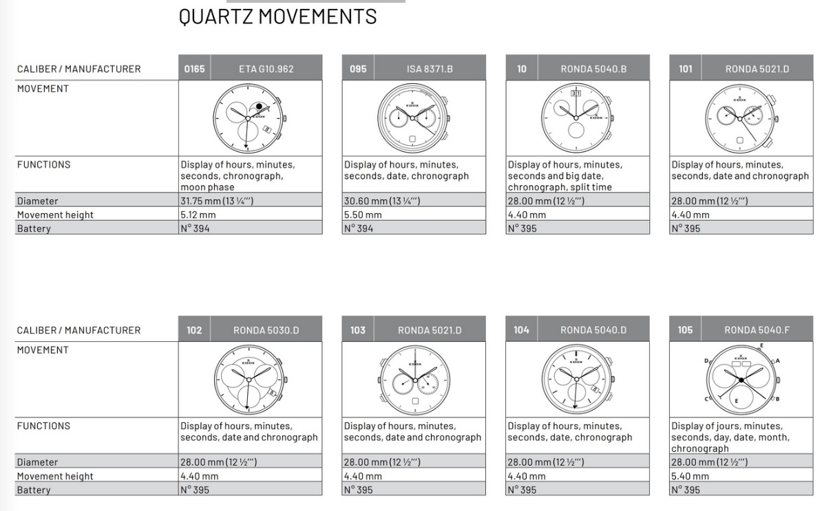

Данные о калибрах моделей 2023-2024 гг.

Название: Система рефов.jpg

Данные о калибрах моделей 2024-2025 гг.
ID:	3752831   Нажмите на изображение для увеличения
ID:	3752832   Нажмите на изображение для увеличения
ID:	3752833   Нажмите на изображение для увеличения
ID:	3752834   Нажмите на изображение для увеличения
ID:	3752835   Нажмите на изображение для увеличения
ID:	3752836   Нажмите на изображение для увеличения
ID:	3752837   Нажмите на изображение для увеличения
ID:	3752838   Нажмите на изображение для увеличения
ID:	3752839   Нажмите на изображение для увеличения
ID:	3752840   Edoxionary-2024-2025..pdf
Эти 2 пользователей сказали Спасибо! Здравый смысл за это сообщение:
exxorcist (13.09.2024), MiDeT (24.09.2024)
