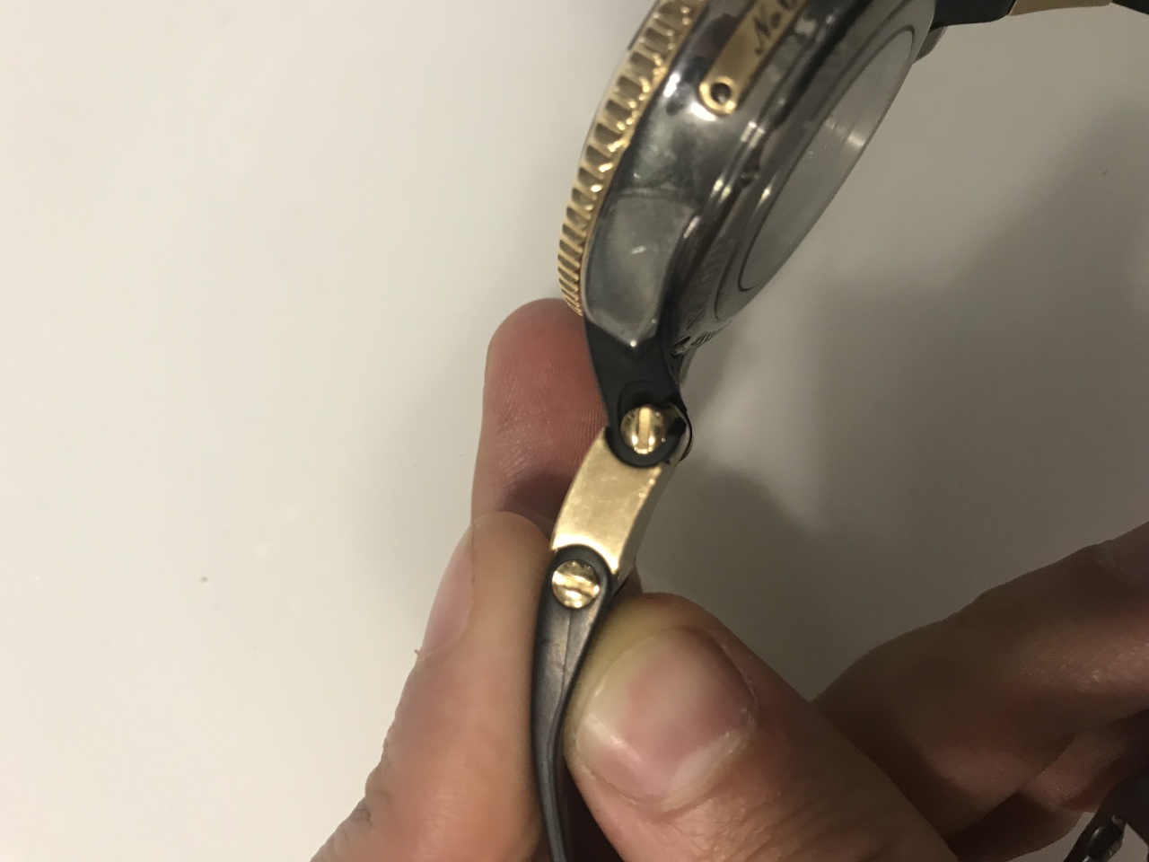

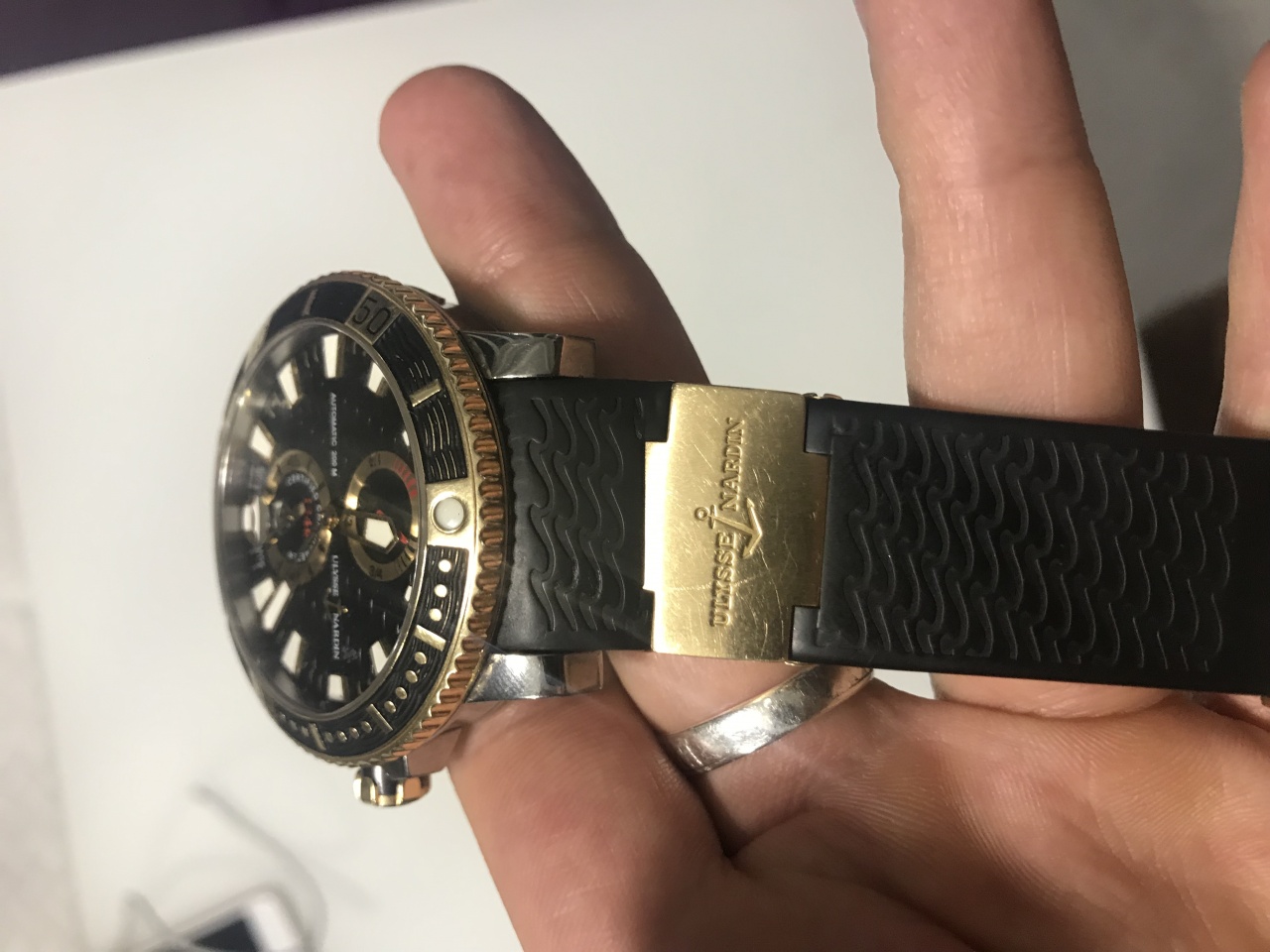

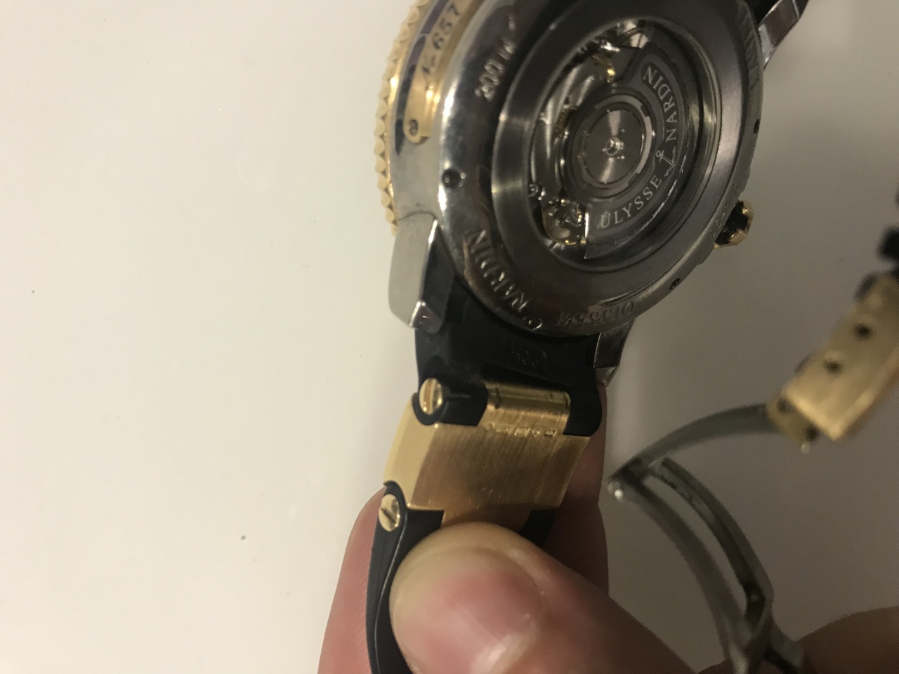

Случилась неприятная ситуация - треснула каучуковая вставка , видно на фото.
Подскажите уважаемые форумчане, куда обратиться.
В мастерской «Цюрих» ответили - тебе к официалам, заказывать новый ремень.
Ещё несколько мастерских тупо не взяли трубки..
Где можно заменить вставку в СПБ ну или на крайний случай поставить новый ремешок. Часы 43мм.
Заранее спасибо!!!

Это - "стандартный дефект" ремней Ulysse Nardin marine. Возникает из-за неверной установки длины ремня. Стоит выбрать длину застегнутого ремня с малейшим натягом и трещины с последующим разрушением неизбежны. К сожалению, такой ремень для его долгой службы должен охватывать запястье совершенно свободно.
С уважением, А.Малышев
