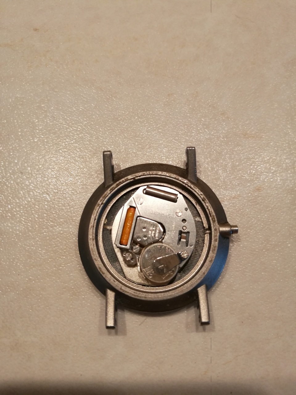

Хочу попробовать самостоятельно заменить часовой механизм в часах Romanson UL0576. Сняла крышку, уплотнительное кольцо и штырек заводной. На механизме написано ronda one level. Похоже на ronda 763. Механизм не вынимается, держит внутренний металлический ободок, не понимаю, как его вынуть? Если это ronda 763, то в продаже есть эти механизмы с разными дополнительными буквенными и цифровыми обозначениями, как понять, какой вариант мой? Помогите, пожалуйста.

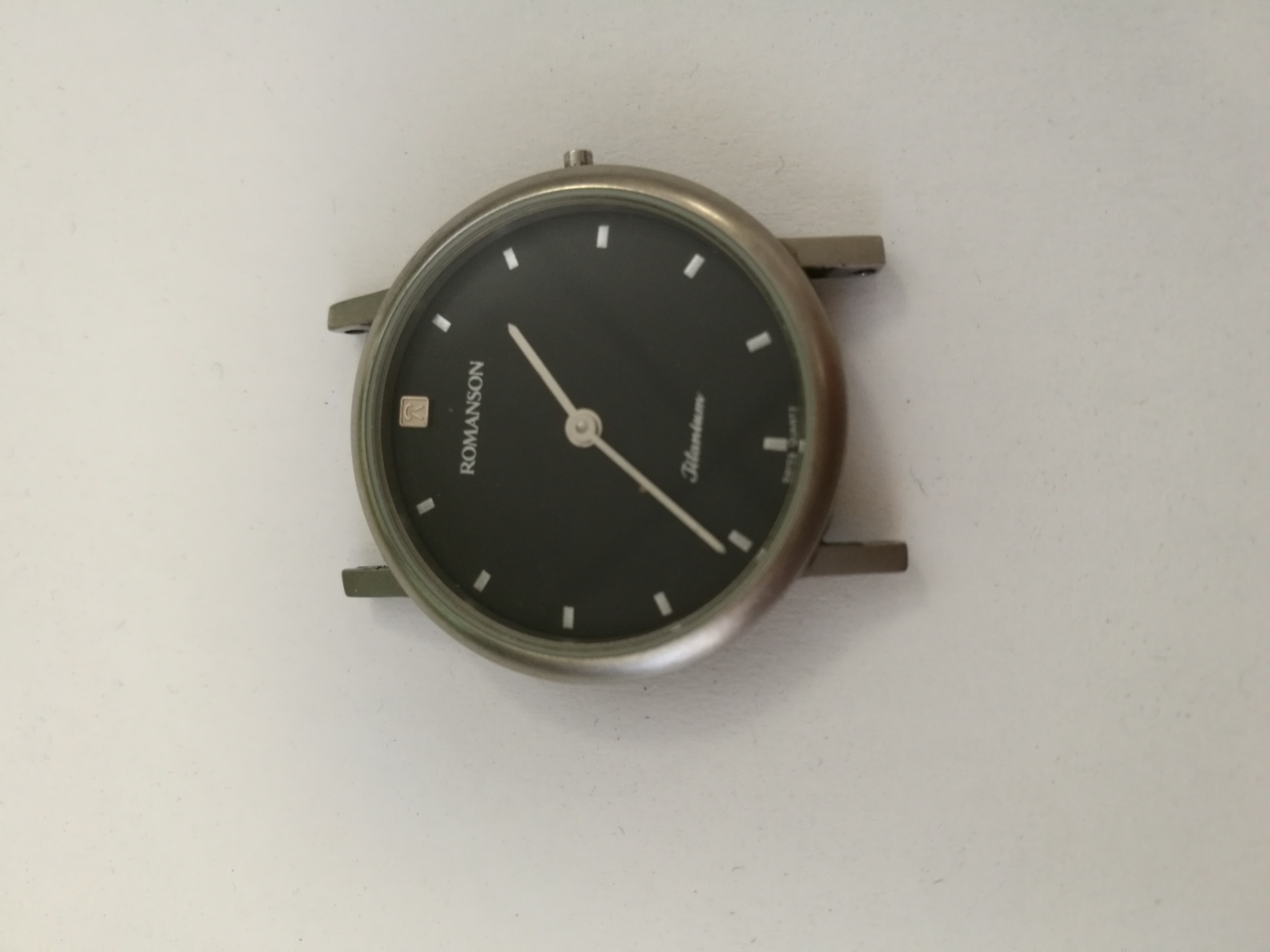

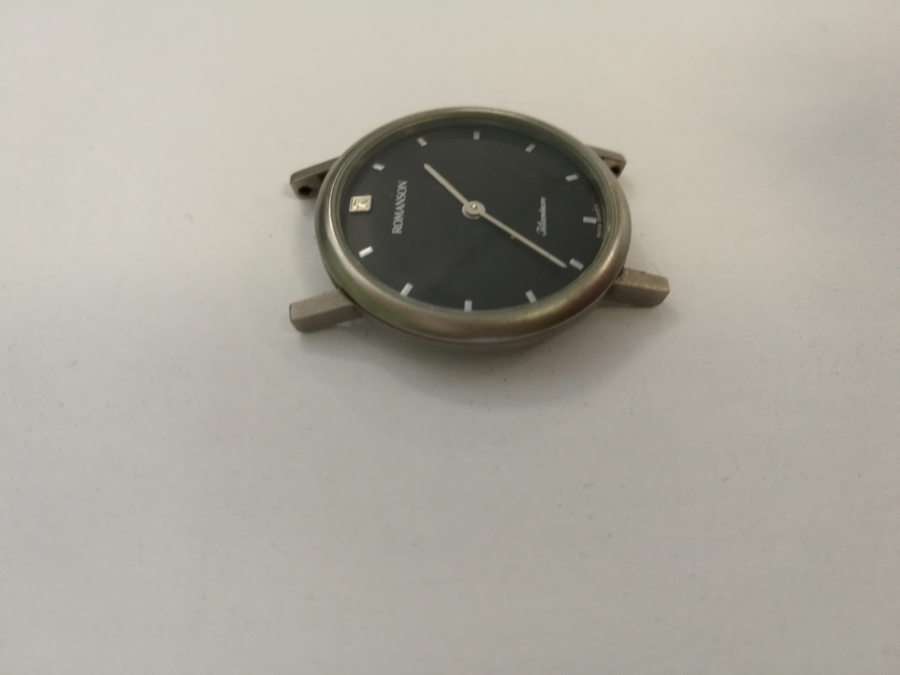

сделайте фото со стороны стекла

Вот фото.

В этой модели снимается верхний рант со стеклом, и можно тогда извлечь механизм вместе с циферблатом. Снимается съемником крышек и рантов, либо нужно вогнать нож в прорезь между рантом и корпусом, и рант снимется. Но в этом случае нужна твердая рука, если снимать неосторожно, есть риск поцарапать.

Понятно, спасибо. Попробую.
А что с самим механизмом, это ronda 763?

Механизм у вас без секундной стрелки - RONDA 762.
А Ronda 763 - с секундной стрелкой.

762

Получилось снять верхнюю крышку ножом без повреждений, всем спасибо)
