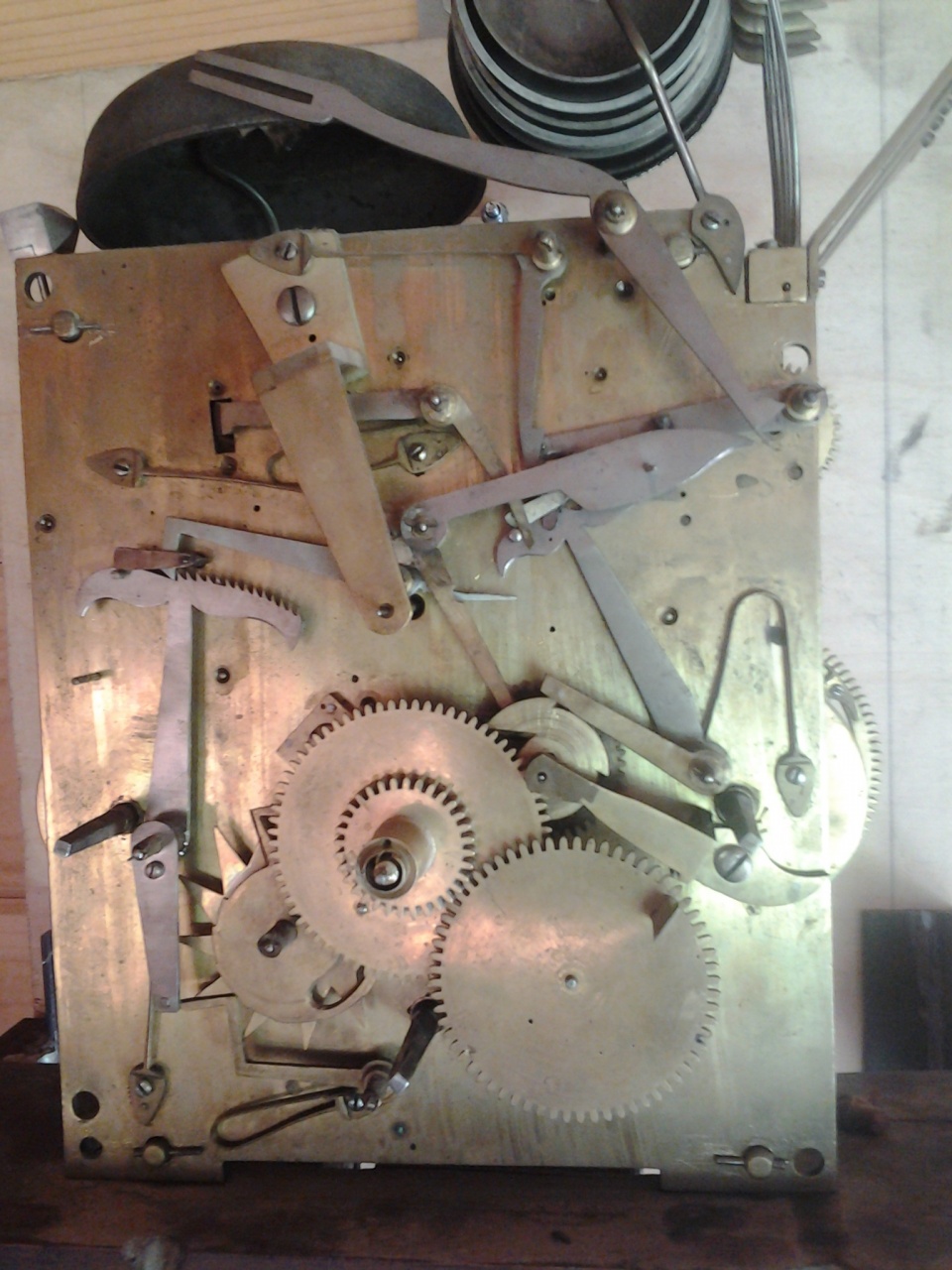

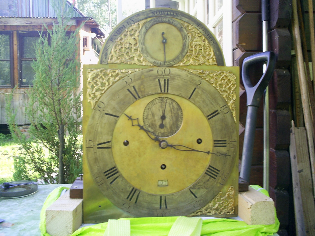

Не хватает рычага выключения боя.Может есть фото механизма?

Сообщение от terex Посмотреть сообщение
Посмотрите здесь https://meshok.net/item/63860173_Ч...ОН_18_ВЕК
Подскажите, можно в Л.С.. номер механизма.
Только наверно не отключения боя , а рычага репетиции.

Да вроде рычаг присутствует на механизме. Может принцип работы его не знаете?

Тут нет рычага репетиции.
Хотя может его тут просто опционально нет.

Олег, точно, а я только внимание на рычаг отключения боя обратил.

Отверстие для оси рычага справа на платине есть, но, почему-то, нет шпинька (или дырочки для него) на освобождающем рычаге часового боя слева...
