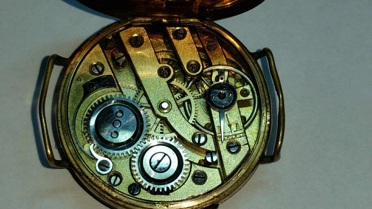

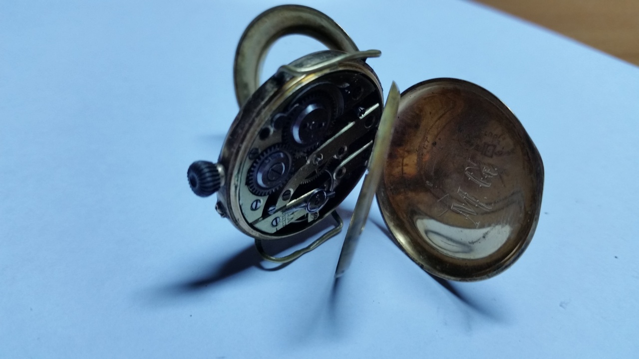

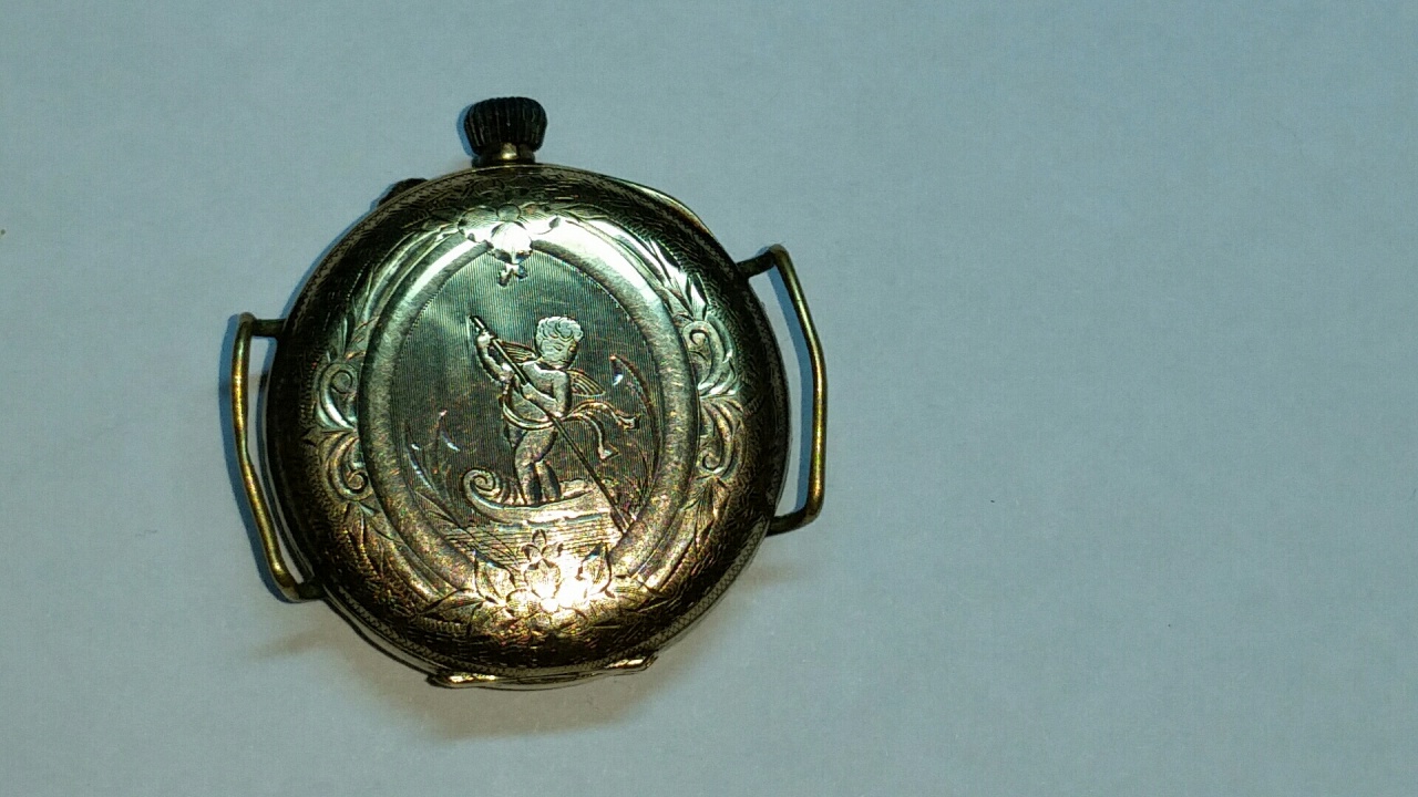

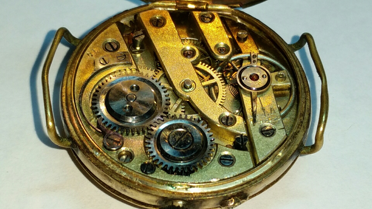

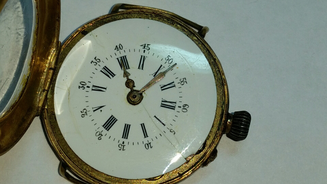

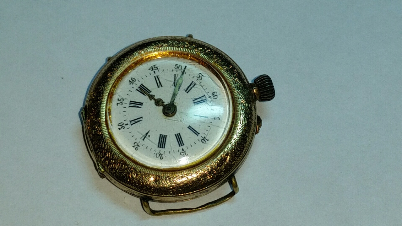

Помогите опознать часы

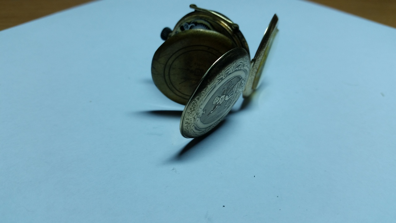

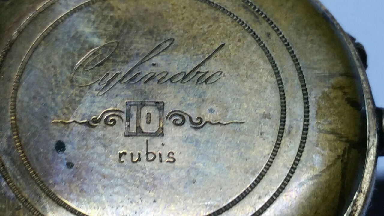

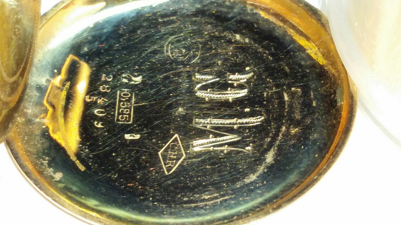

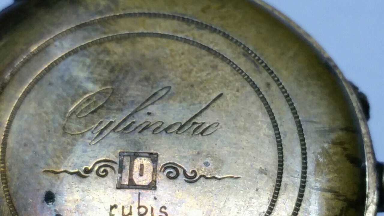

Доброго времени суток всем. Помогите пожалуйста опознать данные часики. Коллега попросила. Говорит ее дед подарил бабушке, еще когда только встретились. Ей они дороги,как память.
Хотела узнать: какого они года выпуска(примерно)?
И можно ли их восстановить? (они не ходят)(есть ли на них запчасти?) ( и как дорого это будет)
Я "совсем любитель" поэтому не взялся даже пробовать.
Заранее, всем откликнувшимся, спасибо)!

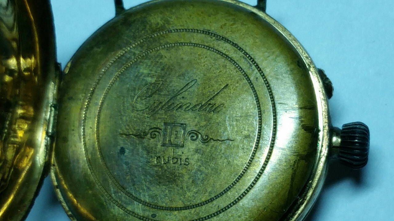

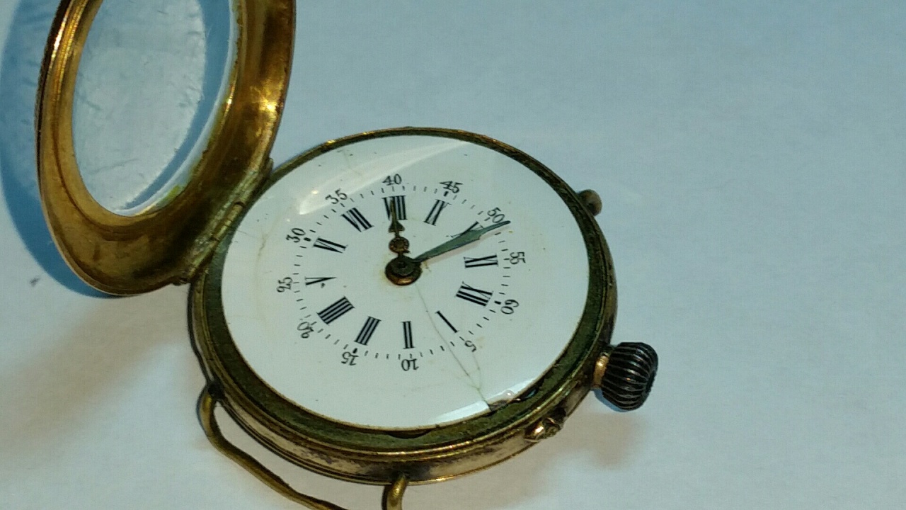

Эти часы переделка из дешевого дамского корсетника,спуск цилиндровый,корпус золотой,
пыльник метал.Пусть оставит как есть на память,ремонтировать нет смысла так как стоимость ремонта
может сильно вас удивить.

Точный год назвать сложно, выпускались продолжительное время с конца 19 века до первой четверти 20. Первоначально были вполне себе нормальными часами для своего времени, не копеечные, поскольку золотые. Во времена перехода промышленности на выпуск массово карманных часов, данные часики так же переделали у ювелира для ношения на руке. На сегодняшний день, ремонт не актуален в том случае, если есть желание продать(спросом не пользуются и цена составит цену лома драгметалла в изделии), если битый баланс( ремонт цилиндра проблематичным считают, ни кто не берётся чинить). Ежели мех не ходит по причине высохшего масла и грязи, то достаточно разборки и мойки. Может точного хода и не даст, но ходить будут и конечно при продаже на стоимость не повлияет, это только в случае оставить как память о предках.

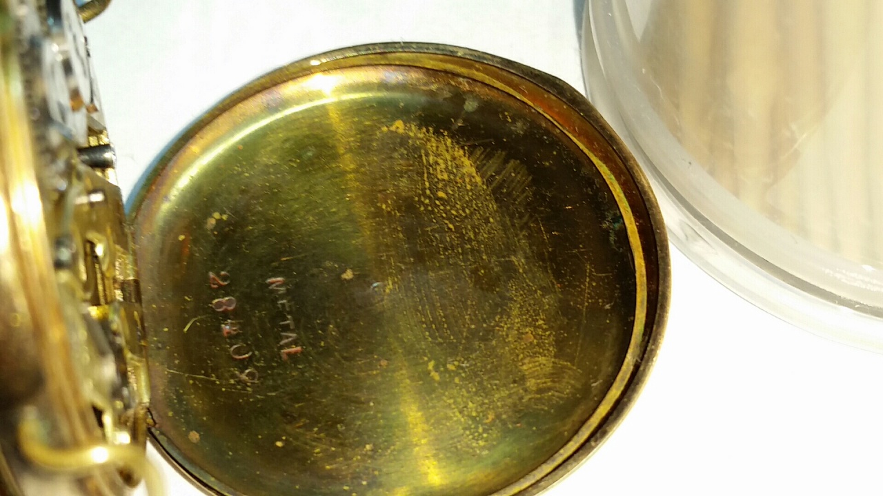

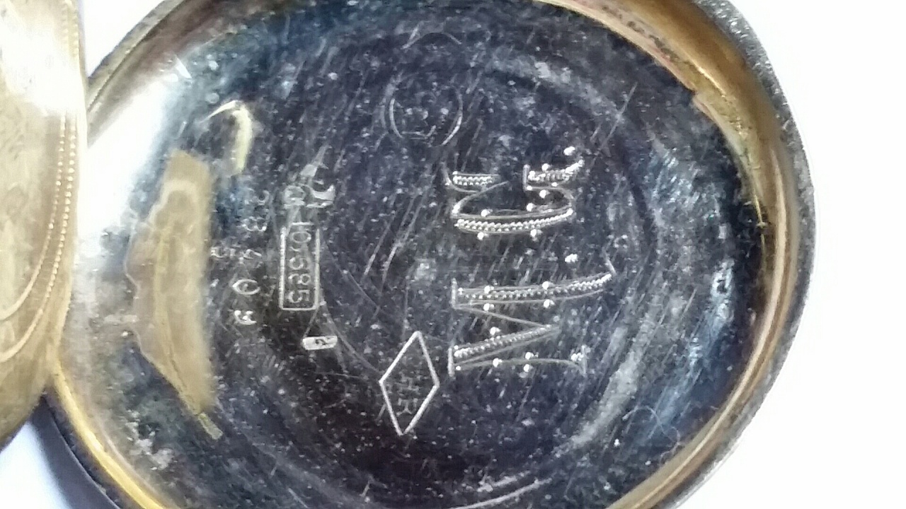

отечественными товарами тогда были только мёд,лес,лён,лапти,пенька и т.д.)) часы швейцарские, продавались в германии судя по клейму..
