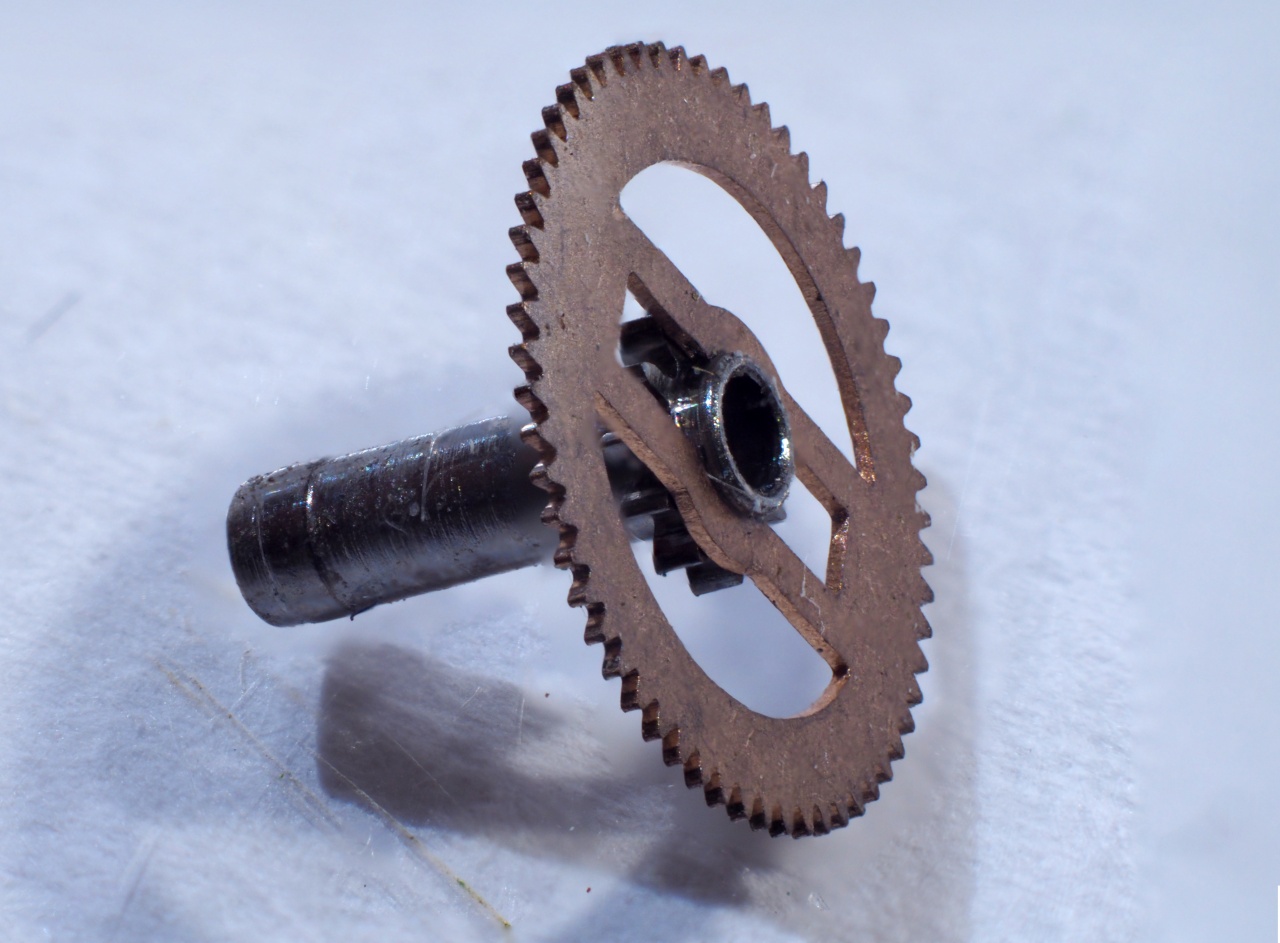

Если я правильно понял Вас и ребят, то колесо выглядит вот так. Т.к. у меня была подобная проблемка, и было заменено именно такое колесо.
Название: 003-Шестерня мин час.jpg
ID:	2139060   Нажмите на изображение для увеличения
Название: 003-Шестерня мин час-1.jpg
