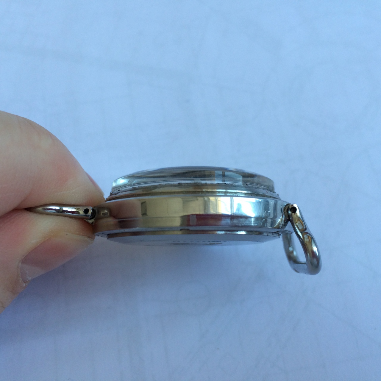

Следующая фишка часов - заявленные 30 атмосфер. Я не присутствовал при испытании этих часов, но 30 атмосфер мне кажутся возможными (стекло - плексиглас - толще, чем на обычной амфибии) и вот почему - даже обычная амфибия реально выдерживает 50 атмосфер (видео пользователя Ian Malone, сайт youtube.com, видео использовано в рамках Fair Use для образовательных целей).
А разрушается только при 80+ атмосфер (видео пользователя Ian Malone, сайт youtube.com, видео использовано в рамках Fair Use для образовательных целей).

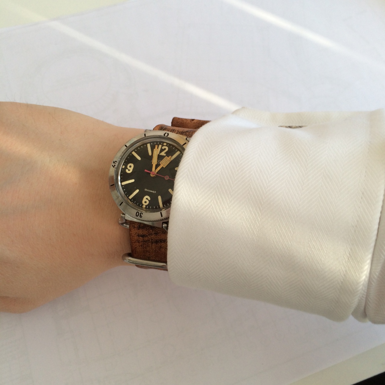

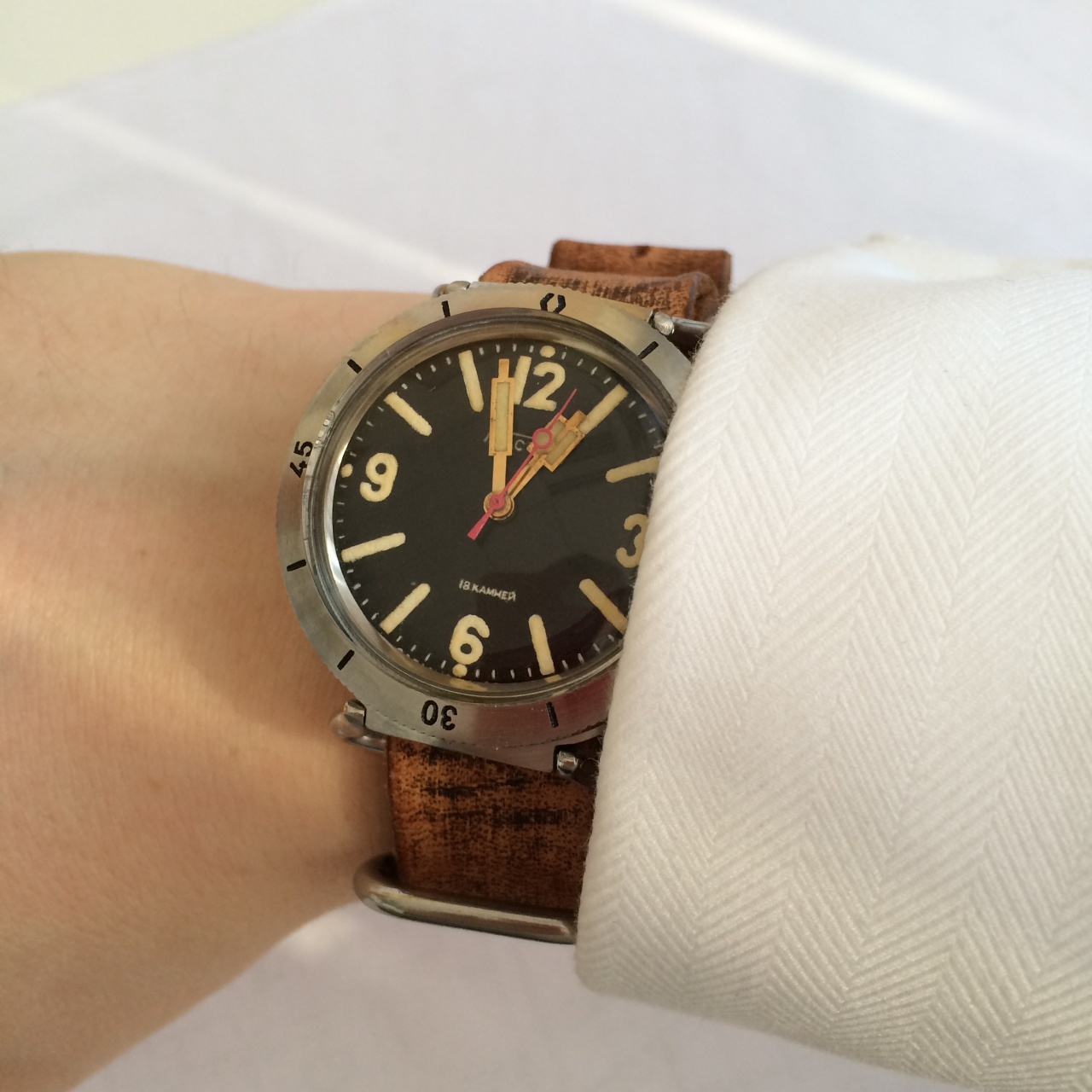

Итак, фото на руке.

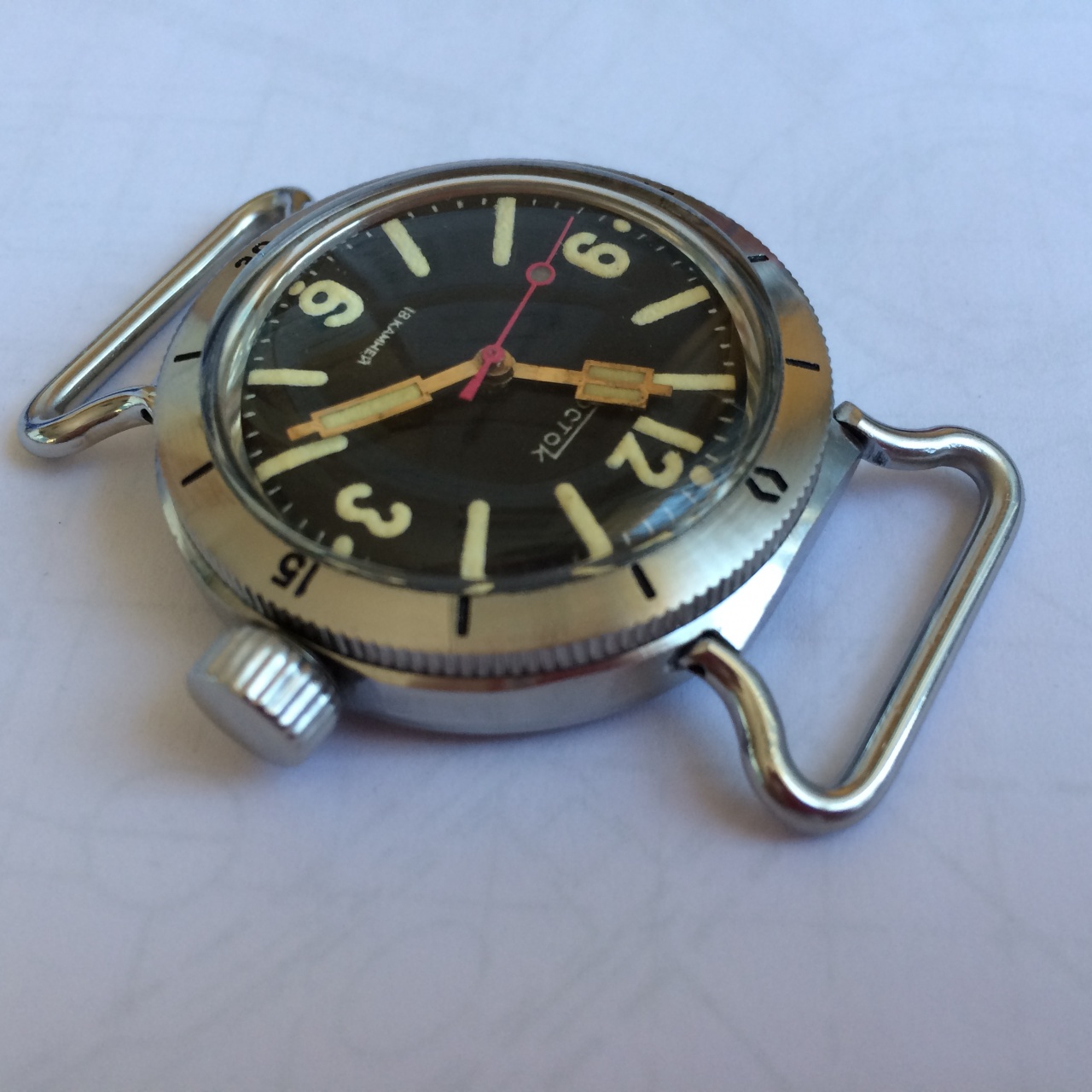

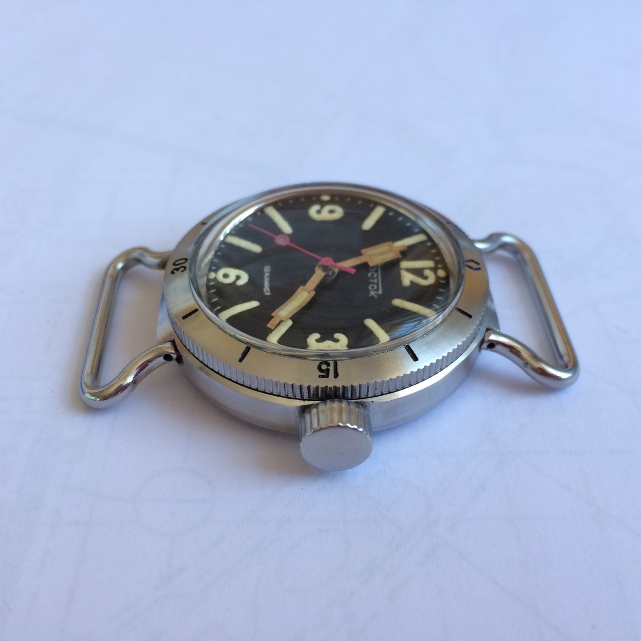

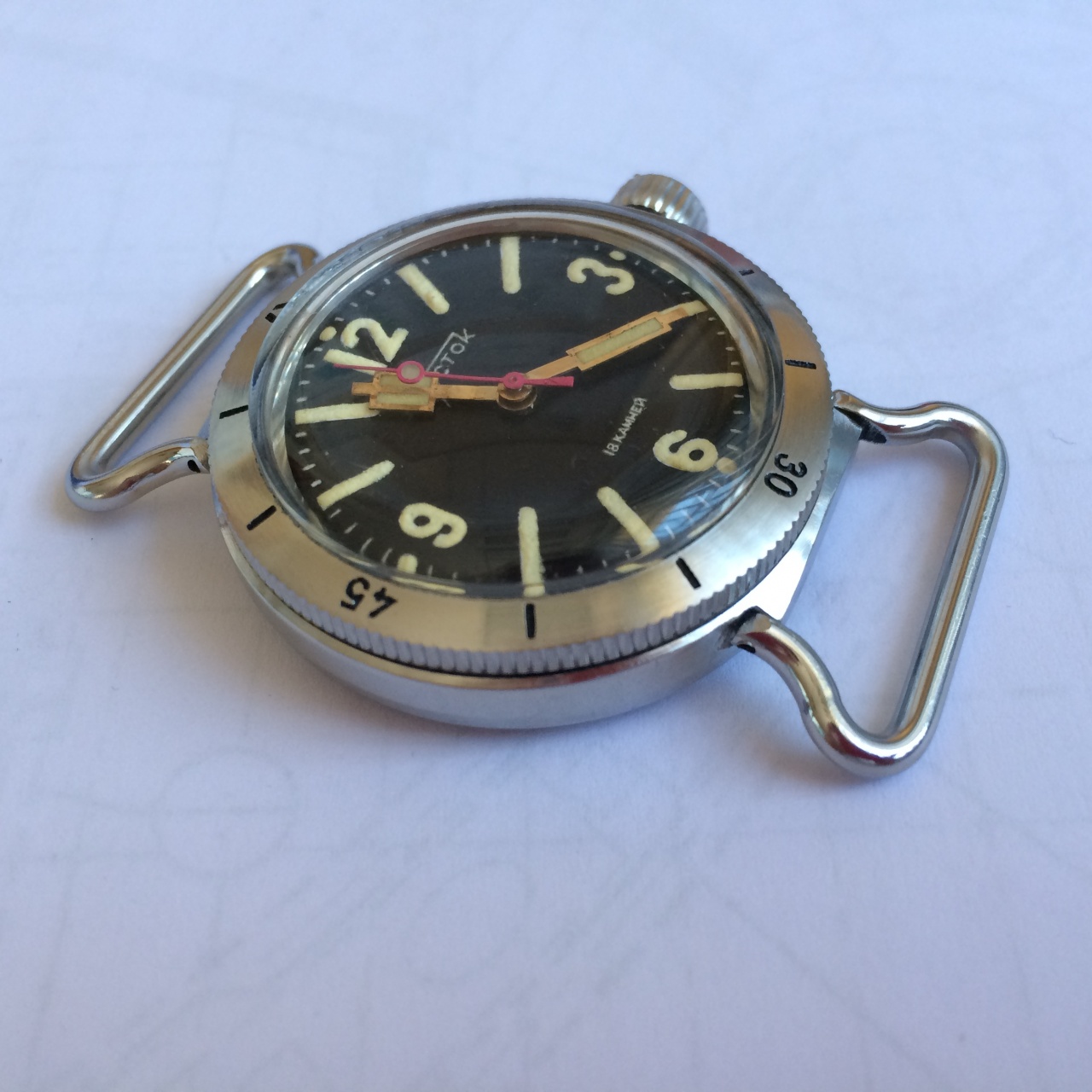

Фото с разных ракурсов. Мне нравится, что люминофор подобран с винтажным цветом. Стрелки - золочёные. Что могу сказать, единственный дефект, который сверху бросается в глаза - при выставлении меток на 12, 3 и 9 часов, метка на 6 часов (30 минут) - смещена. Заводная головка - стандартной, стоковой амфибии, со стальным колпачком.

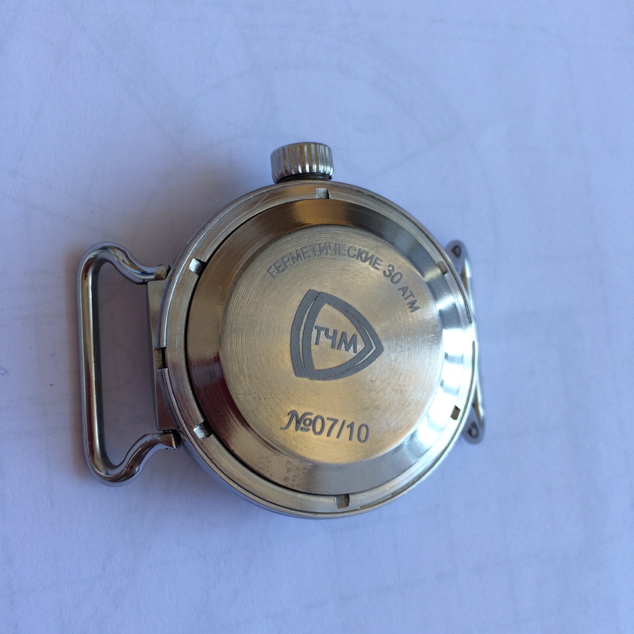

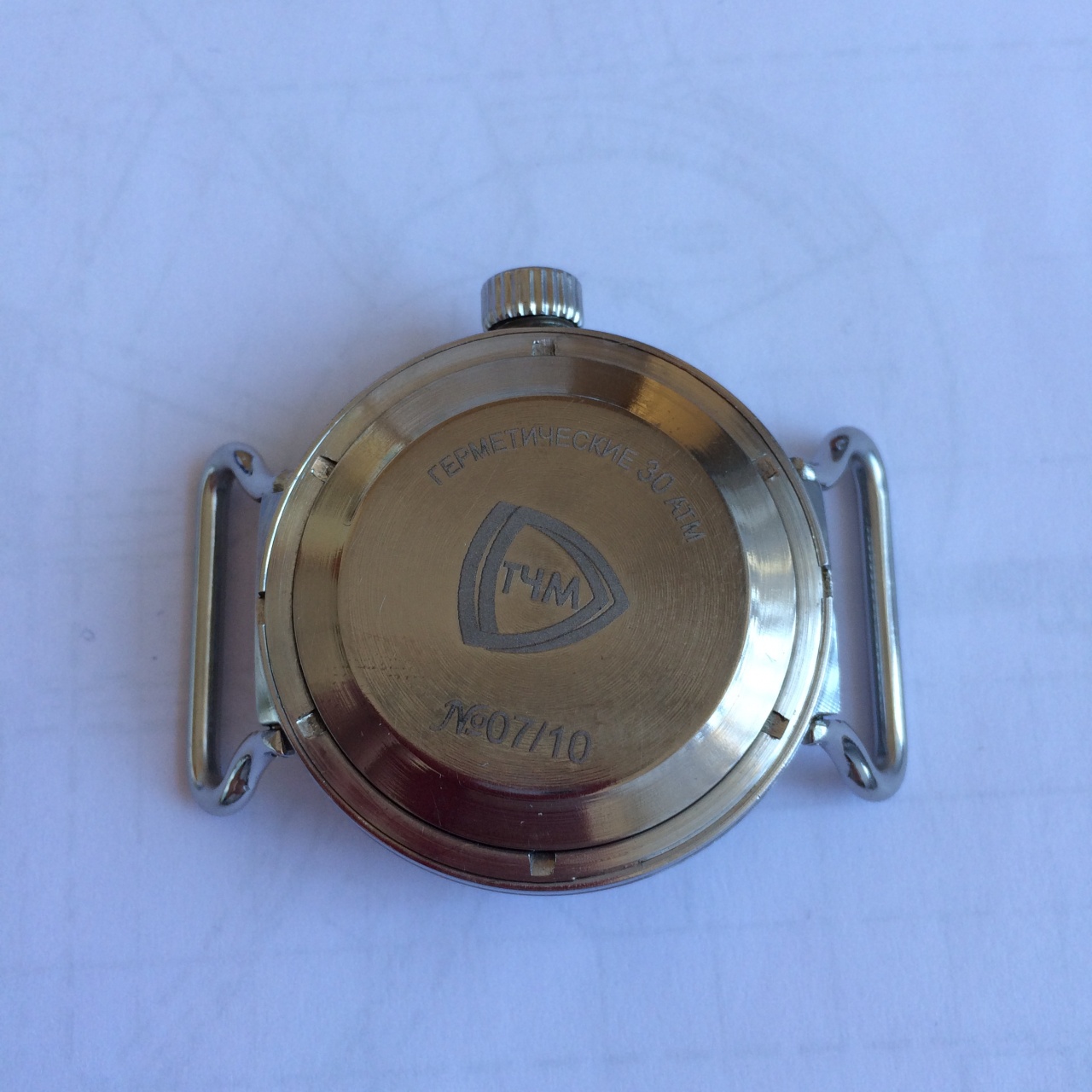

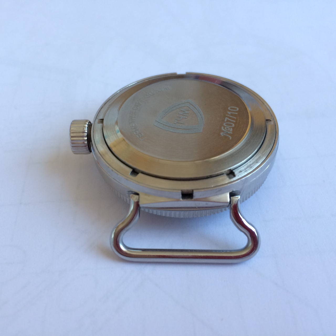

Задняя крышка несёт фирменное название мастера, номер в лимитке.

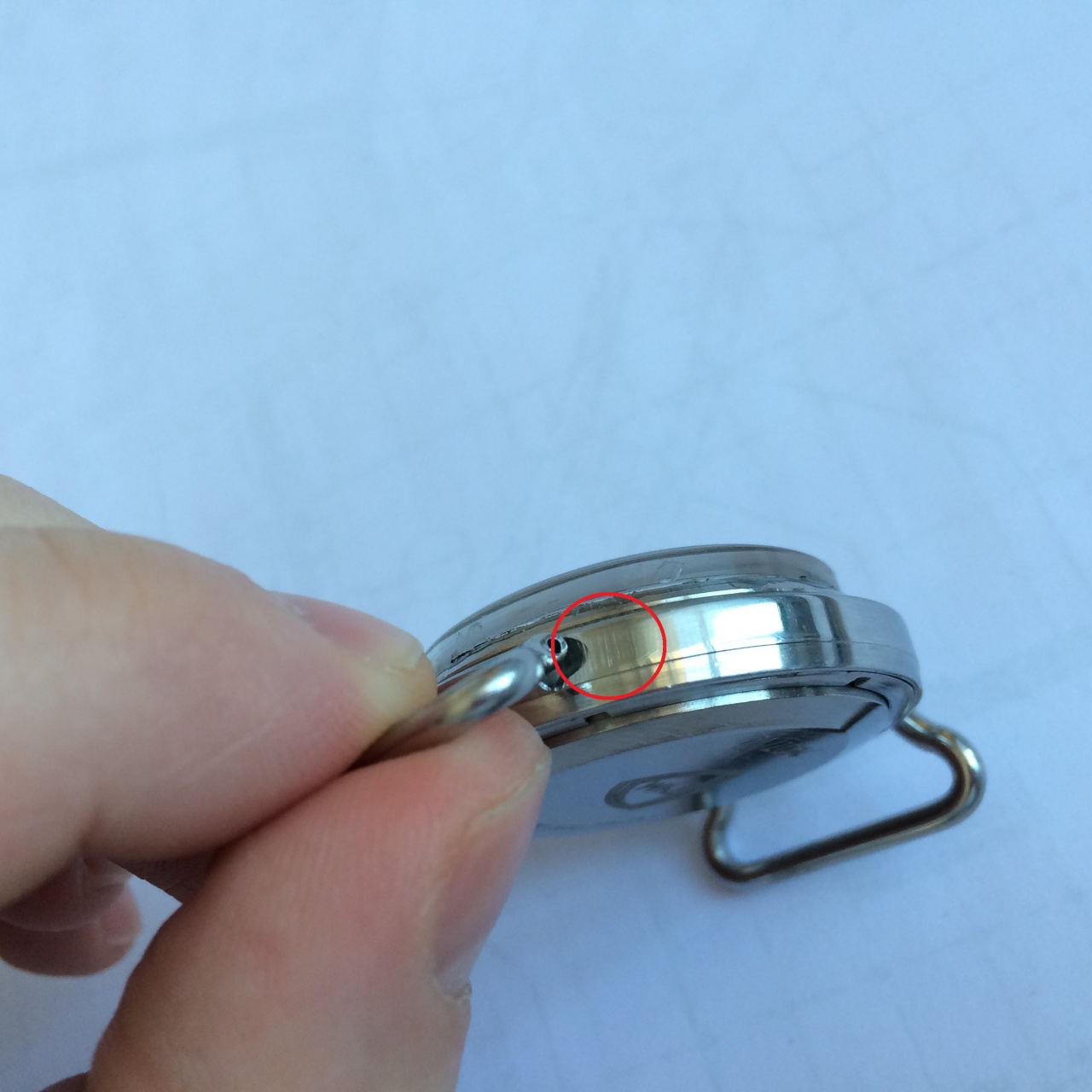

Видно, что место фиксации язычка чуть смещено. Условный дефект, реально не влияющий на вид и эксплуатацию (так как противоположная выемка смещена симметрично в другую сторону).

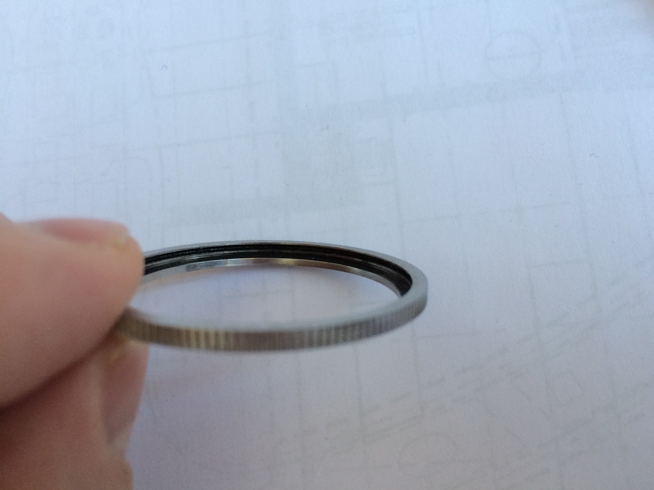

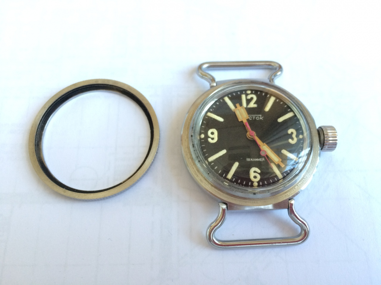

Теперь о безеле: он стальной, без трещётки. Интересное решение - в обычной амфибии элементом фиксации служит изогнутая проволочка, входящая в паз и фиксирующая безель, а также выполняющая функции подпружинивания и обеспечивающая тугое прокручивание безеля. Тут идея та же самая, но вместо пружинки - резиновое колечко. Безель сидит плотно, не сваливается, и прокручивается с трудом - если прижать к корпусу чуть сильнее, то и вообще стопорится. Спорное решение, но возможное. Тум можно порассуждать, что это дань историческим решениям, но я бы предпочёл однонаправленный
Стекло (плекс) толстое, небольшая купольность.
Из найденный дефектов обработки - не до конца заполированные следы выточки (полосы):
И наоборот - слегка переполированный/сточенный кусочек боковины:

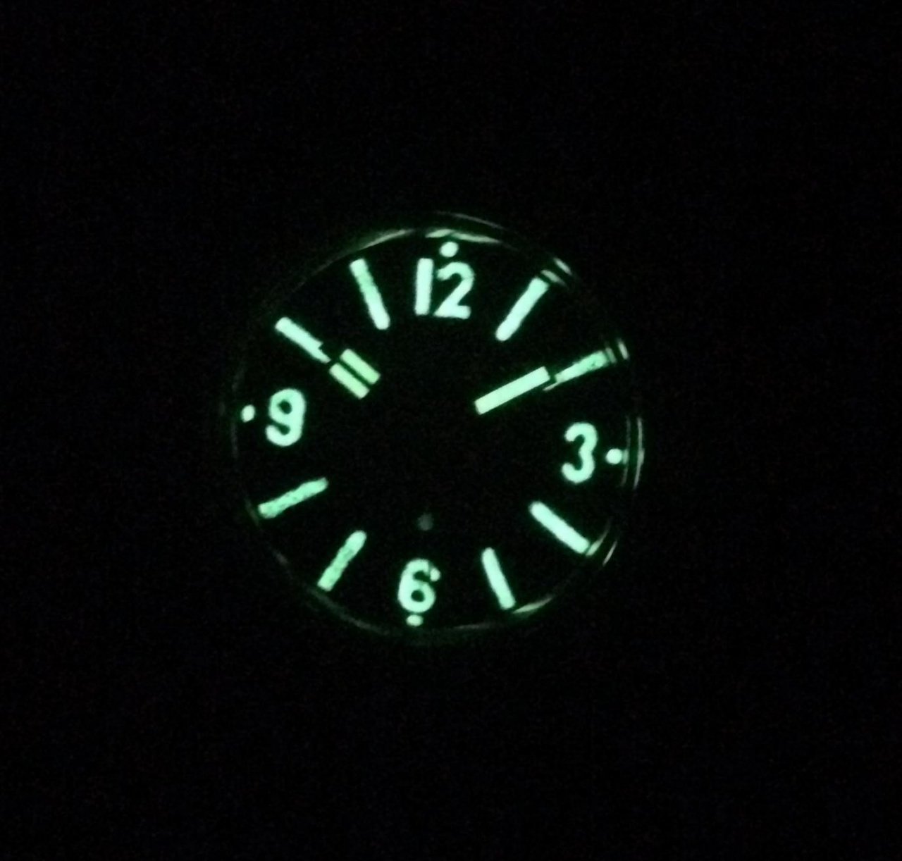

Люминофор - отличный. Светит до утра (заметно, достаточно читаемо) и очень ярок после засвета - как видно, это фото на iPhone, т.е. выдержка минимальна, и нет шлейфа от секундной стрелки (т.е. выдержка минимальна) - а яркость весьма и весьма.
