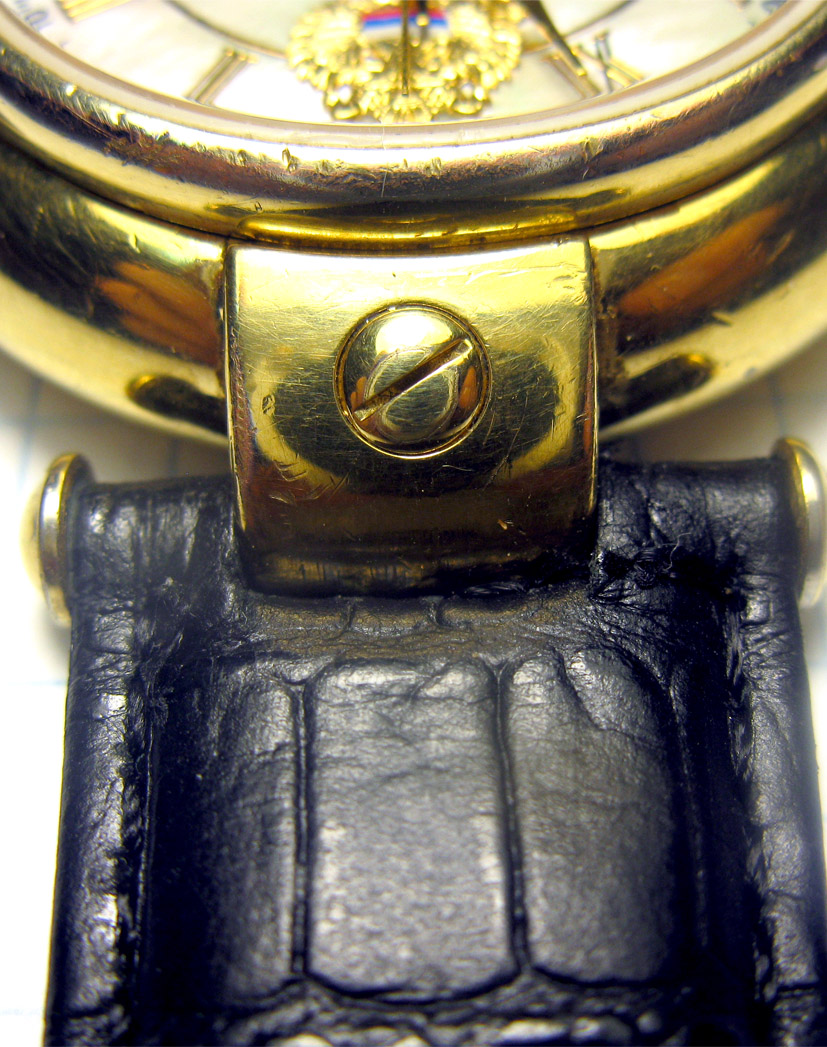

иногда делаю надрезы продольные, затем аккуратно верхний слой кожи с удаляемого сегмента подгибаю и подклеиваю
тоже всегда так делаю
аккуратно сделать сквозной вырез можно только на ультра-слим ремешках без набивки, там где есть набивка, нужно оставлять верхний слой для подгиба
ну и аккуратное прижигание торцов нагретой пластинкой помогает

Приложу фото выреза с подгибкой, получается намного лучше и аккуратней. И подгибка как бы пружинит и скрывает лишние зазоры.
PS подрезаю керамическим ножом, он реально острый. Ничего острее я в жизни не видел. Даже спорил с сапожником, у кого нож острее. Я выиграл
