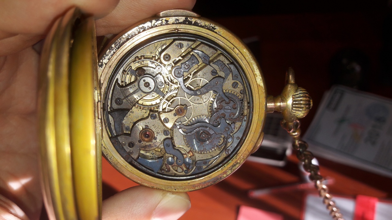

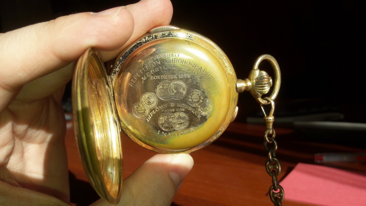

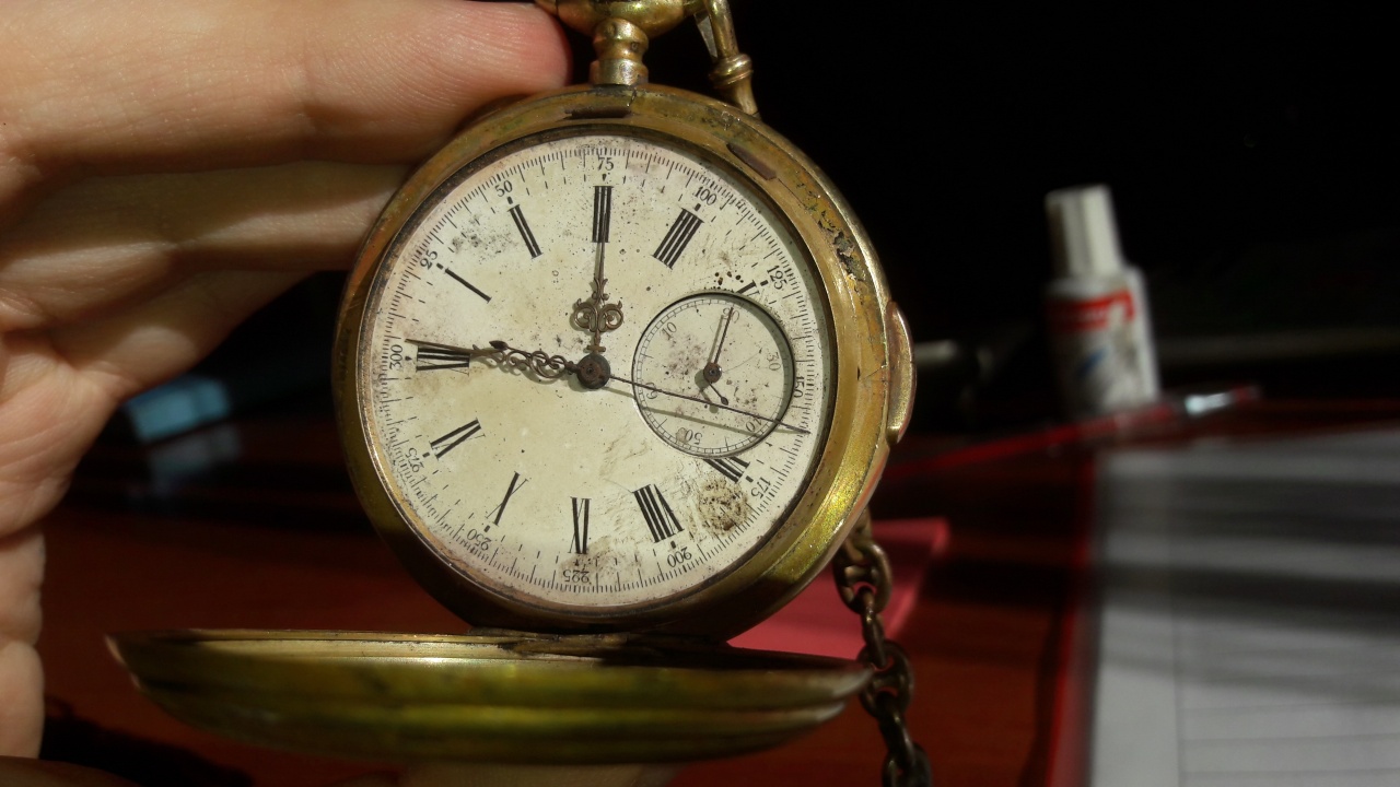

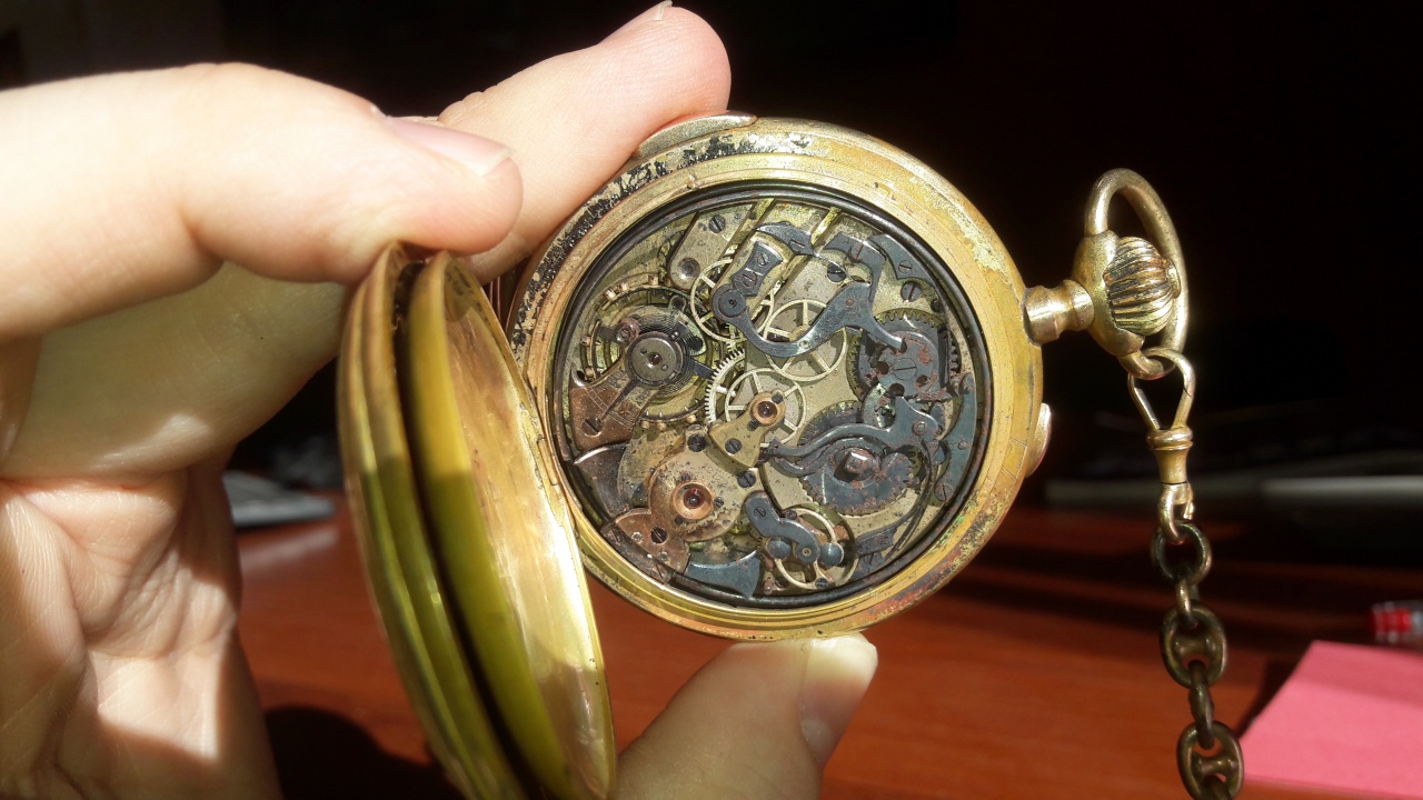

Добрый день. Достались от прабабушки такие часы. Не на ходу. Расскажите, пожалуйста, что за часы такие? Возможный период изготовления, что они умели - когда ходили? Позолоченные? Chronographe - это что значит? Репетир - это когда четверти часа отбивают? Сколько они стоят в нынешнем состоянии и сколько они могут стоить после реставрации? Это вообще сколько может стоить (реставрация)? Или овчинка выделки не стоит? По серийному номеру реально ли что-то про них узнать? Если можно, то подскажите.
Заранее извиняюсь за дурацкие вопросы, так как не соображаю в этом ничего.
Спасибо!

я уже все написал в первой теме ,зачем плодите...часы эти не позолоченные,а золотые....цепь целиком покажите,классная....а часы ВАши к сожалению ,мало кому нужны ,и цена им лом +немного...про реставрацию тоже написал раньше..

Описание?????Часы золотые(56) с минутным хронографом(секундомером,иногда называют докторским),и скорее всего ,четвертным репетиром,калибр,скорее всего, ЛЯ_ФАР,(да, не важно,в случае этих часов)номер не скажу,не очень дорогой механизм......убитые ,кондиции хода ,боя ,целостность баланса,осей, цапф, неясны....прикольная цепь...ВСЕ!!!Реставрировать если не семейная реликвия,а на продажу нецелесообразно.....ОЧЕНЬ ДОРОГО,ранее писал от 30 тыр,но думаю ,что не влезете...если продавать то ОДНОЗНАЧНО раздельно,цепь,и часы.....и на пыльнике пробу посмотрите ,может быть не золотым...

Хорошие часы будут.
Искать нормального часовщика и оживлять срочно..

В Петрозаводске он вряд ли кого найдет, да еще быстро. А отдать в ремонт в Москву, скажем, или в другой город, без порток останется. Положить в банку и залить керосином до лучших времен.

Я бы так ,и сделал ,для раскрутки пилорамы.....а отмокли бы ,посмотрел ,что та дальше....не ну баланс ,с вилкой снял бы конечно...

Если бы все было так просто,в жизни все по другому,и Вы это не хуже меня знаете,да,и чтобы сделать из них хорошие часы надо приложить очень много усилий...

А что балансу с вилкой от керосина сделается? Щеллак им вроде не растворяется, элипс не отвалится, камни с вилки тоже, а стали-латуни сплошная радость...

Разве керосин не растворяет шелак?
