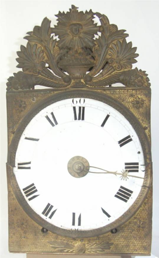

Доброго времени суток уважаемые форумчане!
Может быть кто-то подскажет по часам этого типа. В частности - для чего установлен повтор отбитых часов? И ещё, подскажите чем приводится в движение механизм будильника. На всех фото которые мне попадались колесо привода будильника пустое, что его вращает цепь или тоже верёвка? По моим данным часы такого типа делались во Франции во времена Наполеона, у моего товарища есть такие-же но с анкерным колесом, а не с "коронным" спуском. Он утверждает что анкерные колёса на этих часах стали устанавливать примерно после 1835 г. До этих времён применялся "коронный" спуск. Это действительно так?
С уважением. С.Д.

Сергей, добрый день!
Определение "ходики" не совсем подходит, даже несколько обидно для них. Этот один из старейших типов французских часов, называемых Morbier/Comtoise/Morez (так по-разному их называют в разных районах Европы). Они производились в период примерно с 1700 года до начала Первой Мировой.
Типы корпусов, циферблатов и механизмов менялись со временем, но чаще всего встречаются версии, которые могли быть подвешены на стену (на полку) или установлены в напольный корпус (фото 1 и 2). Ошибочно полагать, к примеру, что использовались только два типа спуска - корончатое колесо и анкер, на самом деле применялись почти все возможные типы спуска, известные в то время. И нельзя точно сказать, что, к примеру, корончатое колесо использовалось только до 1830 года. Известно лишь, что анкерный спуск стал широко применяться примерно с 1810-х годов, но при этом многие производители все продолжали выпускать механизмы с корончатыми спусками в течении многих лет. К тому же в некоторых случаях часы могли подвергнуться ремонту и механизм спуска мог быть заменен на более "современный".
Есть несколько способов более точно датировать время производства таких часов. Один из них - расположение и форма подвеса маятника (детали, которая практически не подвергалась переделке). Опять же, на более старых экземплярах барабаны выполнены из дерева и оборнуты снаружи латунью, а на более они точеные из цельной латуни. На совсем старых часах заводные отверстия находились ниже циферблата, а не в нем.
Гораздо проще можно датировать такие часы также по внешнему декоративному оформлению. К примеру, примерно до 1800 элементы железного корпуса часов (то, чем закрывается механизм) были литыми, а позже штампованными. То же самое касается и "оклада" циферблата (фото 3 и 4). Даже мотив рисунка "оклада" может быть ключем к датировке. К примеру, петух на литых "окладах" соответсвует правлению Луи XIV и XV, а по приходу к власти Наполеона его заменил парящий орел. Поздние штампованные "оклады" были более разнообразными в плане сюжетов. Обычно на них изображались разные счастливые картины из быта крестьян: свадьбы, праздники, танцы, охота, любовные сцены. Но и тут есть нюансы, позволяющие датировать часы: например, с 1905 по 1850 годы передняя декоративная панель была составной, состоящей из верхней и нижней частей, и не выходила за рамки механизме снизу, только сверху, в 1850 стали делать целиковые панели, а с 1860-х панели стали выступать за пределы механизма не только сверху, но и снизу и по бокам, рисунок стал более богатым, иногда с инкрустацией полудрагоценными камнями. Также с 1850-х появились маятники, линзы которых были выполнены в том же ключе, что и "оклады" циферблатов, из давленной латуни.
Я приложил файлик в формате pdf на английском, составленный американским коллекционером Кеном МакВильямсоном, содержащий таблицу, позволяющую по наличию и видутой или иной детали более точно датировать часы.
Судя по всему, ваши часы относятся где-то к второй половине 19 века.

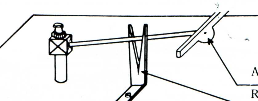

Повтор боя сделан намеренно, по моде того времени, наверное, по аналогии с многими башенными часами.
Механизм будильника, конечно же, требует приводящего его в движение троса с грузиками. Смотрим фотки:
фото 5) блочек привода будильника с перекинутой через него веревкой после срабатывания его механизма приводит в движение мачту молотка с помощью корончатой мередачи.
фото 6) грузик привода будильника весит около 500гр, с другого конца весит противовес пренебрежительно малого веса (просто чтобы нить не играла)
фото 7) мачта молотка, выходящая на верхнюю часть часов с прикрепленным к ней молоточком (колокол снят).
