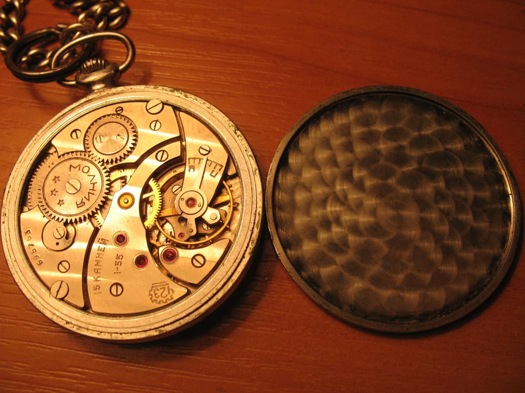

вот это какой калибр? станут на него стрелки от 3602?
п.с. секундная стрелка на 6.

Прекрасный калибр сталинской закалки из последних. ЧК-6 назывался (хотя, это было общее название карманных моторов, встречается и на более крупном ЗиМе). Большие камни, декорироваые мосты и платина. Красота... Потом мотор упростят-устрашнят и назовут 3602. Ставьте в часы стрелки. Подойдут от любых современных Молний.

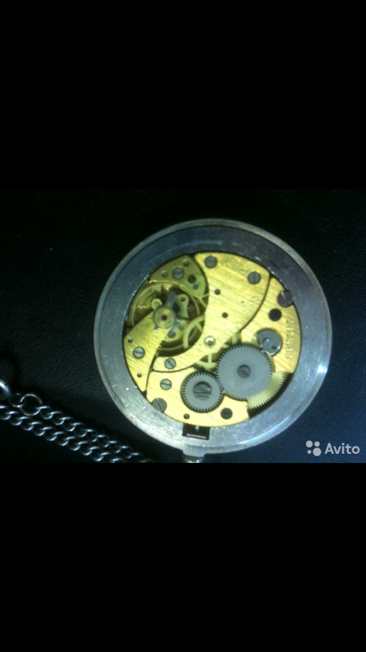

Всем привет!)
Прокомментируйте пожалуйста механизм.Модификация?Номер калибра и тп?Примерный год выпуска?Центральный мост на 3х винтах, но на колесе втулка!...Часы современные, 2005 гв...

3602 калибр 2000-ных годов, без каких-либо модификаций, наоборот, с упрощениями (15 камней вместо 17-18)
