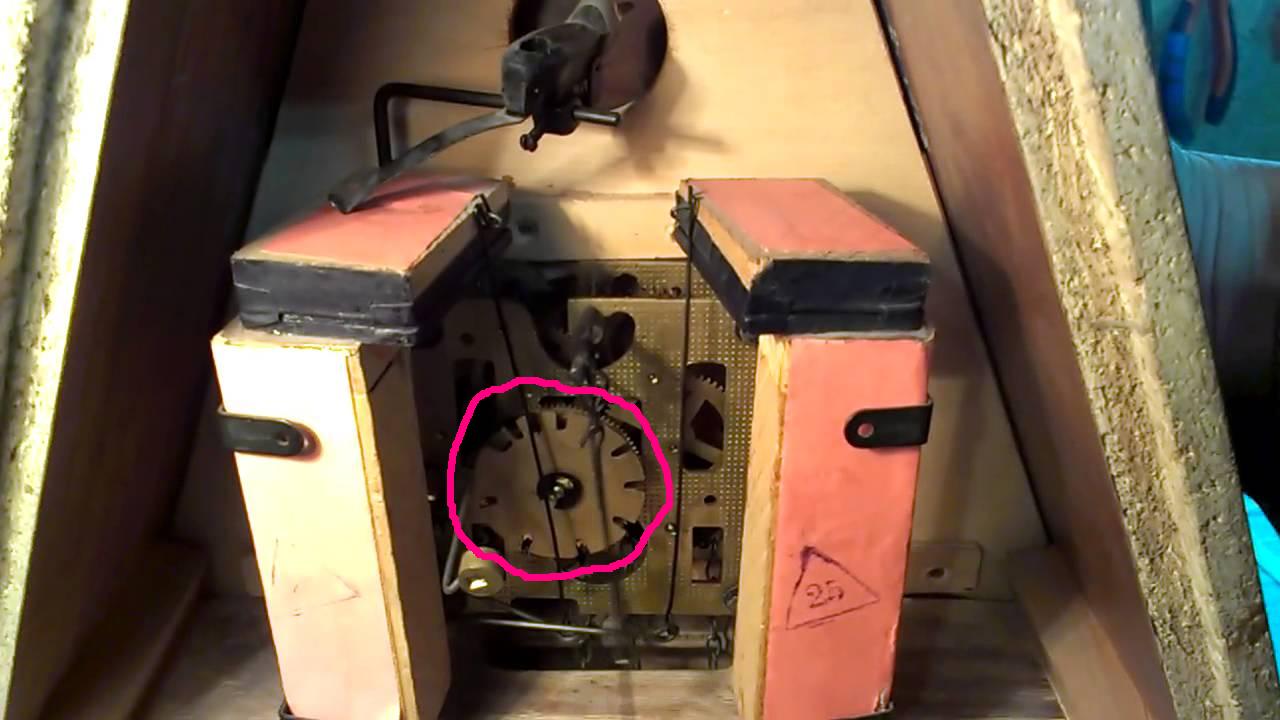

Нашёл в сарае такие часы, открыл увидел МЕХА...
Принёс домой отмыл , разобрал...
Механизм хода часов практически отсутствует. Но привод кукушки комплектный и рабочий, и состояние корпуса отличное.
ЗАГОРЕЛСЯ возродить "антиквариат"... Меха!!! первый раз увидел))) Это Вам не китай-электроника с пластмассовым динамиком.

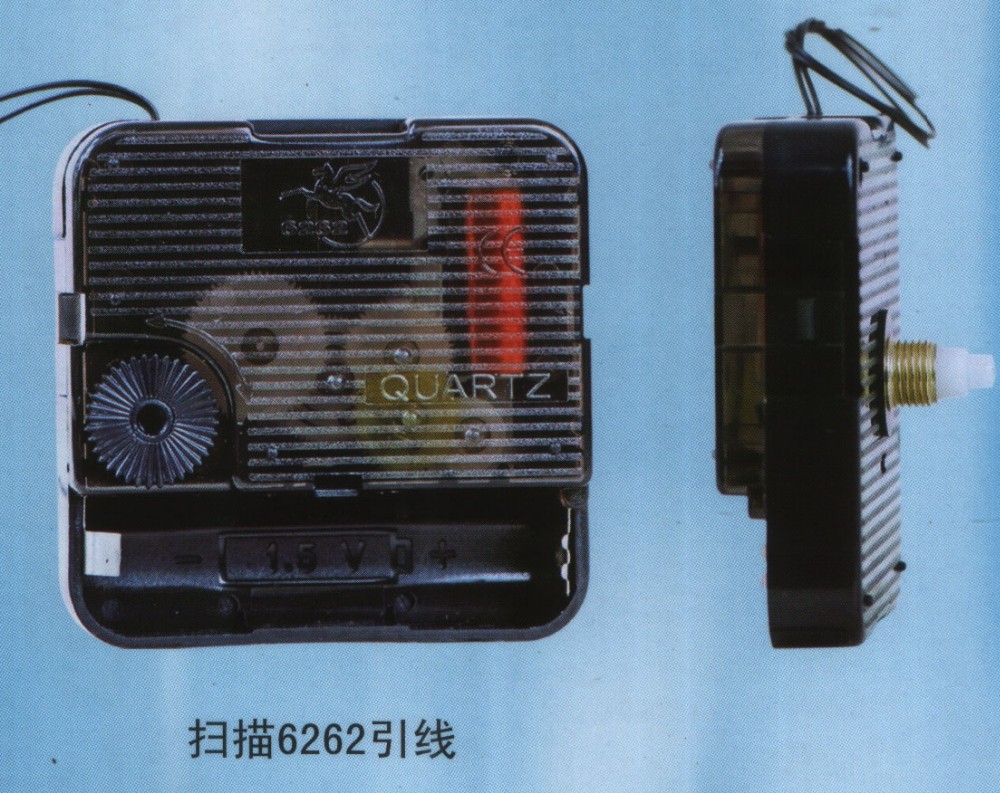

Пойдём простым путём, берём часовой механизм с ТРИГГЕРОМ от известного китайского производителя + механизм маятника оттуда же, типа такого:
Смысл оставлять механизм привода кукушки уместен? вращать его двигателем?
Не используя гири...
Напрашивается другое исполнение, в виде редукторного двигателя напрямую к мехам.
Главное непонятным остается КАК связать китайский часовой механизм с двигателем "мехов", чтобы это работало 1час-1ку-ку, 2час-2ку-ку, 3час 3ку-ку...
Если датчик положения вала (двигателя "мехов") мы легко отследим герконом,(каждый час 1 ку-ку мне понятно) непонятно мне как каждый час прибавлять по одному обороту (т.е. +1 ку-ку) 12 сброс и желательно малчёк до 6, короче надо заменить чем-то электронным этот диск:

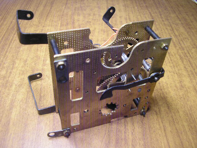

Это фото из интернета, чтоб показать деталь.
Вот мои...

То , что вы затеяли даже бывалому часовщику непросто воплотить... Смысл вашей идеи непонятен ! Проще отремонтировать кукушку !

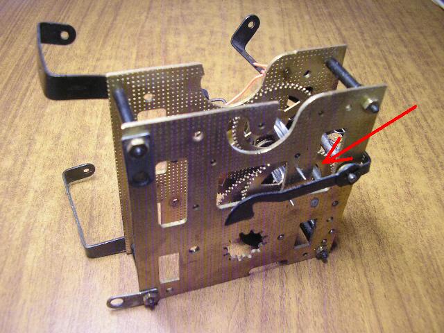

------- ДОБАВЛЕНО ЧЕРЕЗ 22 МИН --------
В ходе полевых испытаний отмечено, что шестерня обозначенная стрелкой имеет полный оборот за 1 цикл бой + ку-ку, сверлим дырку ставим оптический датчик с паломаного принтера и имеем = бой + ку-ку + открывание дверки + кивание кукушки АВТОМАТОМ. крутим всё это редукторным двигателем
Остается открытым вопрос: нарастания количества циклов на каждай час + ночью молчёк...
Китайский сигнал триггера каждый час имеем...
