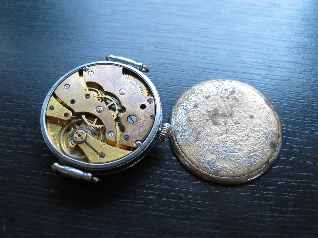

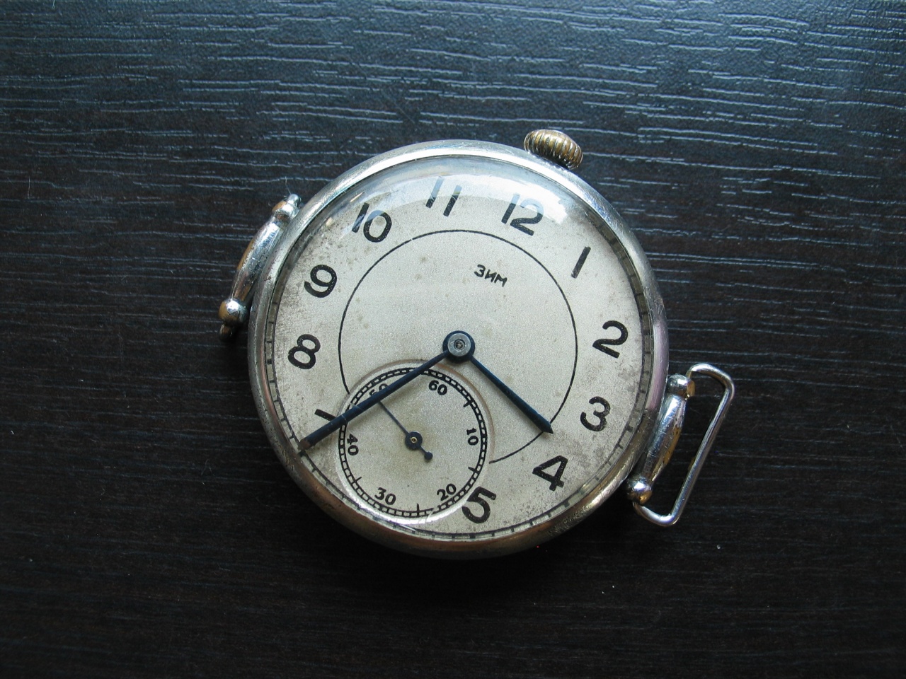

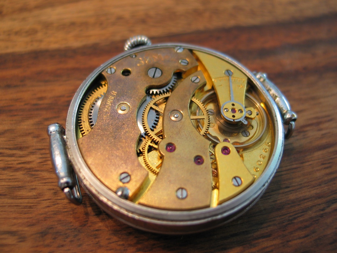

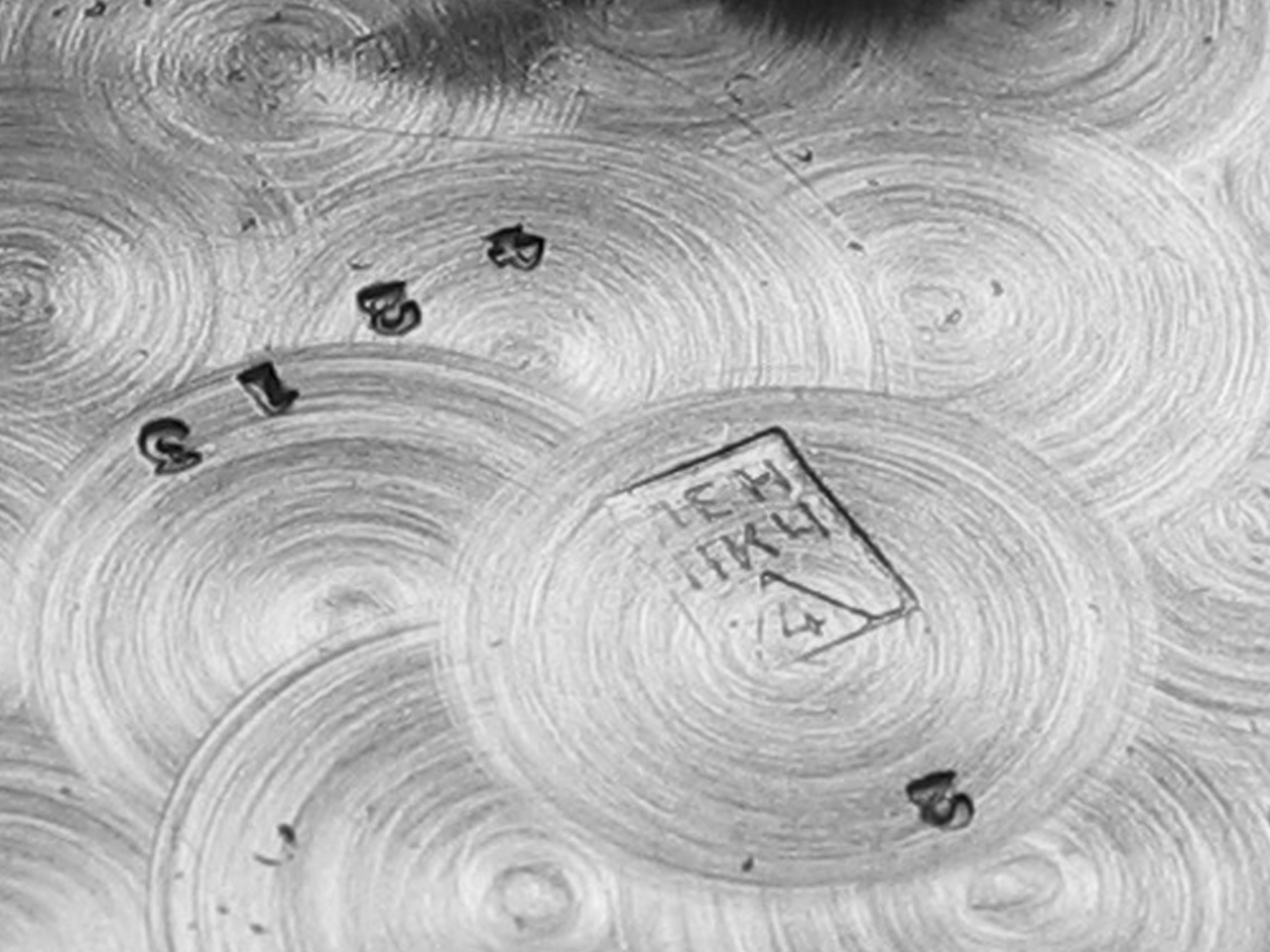

Привет форумчане!
Вопрос к знатокам.
Появились в коллекции наручные часы ЗИМ. На механизме серийный номер, лого ЗИМ, 15 камней, года нет. Отделка механизма на высоте. Позолота и качество указывают на ранний переод производства. так-же отсутствует маркировка ЧК-6, что указывает на то, что часы не были карманными изначально. (ИМХО). Циферблат металический. на задней крышке выбиты буквы ЛЕН ПКЧ и 4 в треугольнике. (см. фото)
под циферблатом на платине большая буква Г и номер 65. 1965-м годом они датированы быть не могут. Есть карманный ЗИМ 1947-ого года с более худшей отделкой механизма и не золоченым механизмом с клеймом ЧК-6.
В связи возникли такие вопросы:
1. Kакого года механизм?
2. Котлета или оригинал?
3. что означает ЛЕН ПКЧ 4?
Ответившим на вопросы- огромное спасибо с помощью кнопки.
Заранее благодарен.

Циферблат на часах "ЗИМ" всегда был металлическим. А по всем признакам механизм - довоенный. Загляните в эту тему. Когда - то пытались выяснить определенные закономерности http://forum.watch.ru/showthread.php?t=15172
Если честно, то нет ни одной информации, подтверждающей, что т.н. "кировские" часы 1 и 2 часовых заводов с заводной головкой на 12 часах выпускались в заводских условиях. Поэтому, давайте договоримся, это не "котлета", а "кооперативная" сборка, но не переделка. На довоенных корпусах карманных часов "ЗИМ" "кооперативных" клейм никогда не видел.

Тёзка меня смущает разный цвет мостов, 6-ти значный номер (для кооператива слишком большой) и баланс, как то не видно винтов ???

все мосты золоченые, просто за некоторые много хватались и они окислились. окись снять я не смог.
баланс нормальный такой баланс, с винтами. он крутится и винтов не видно (даю подсказку- часы на ходу:-))
такой 6-и значный номер и золоченый механизм я увидел так-же и в параллельной ветке про ЗИМ и у Дмитрия в коллекции. Возможно, что только корпус кооперативный / артельный?
