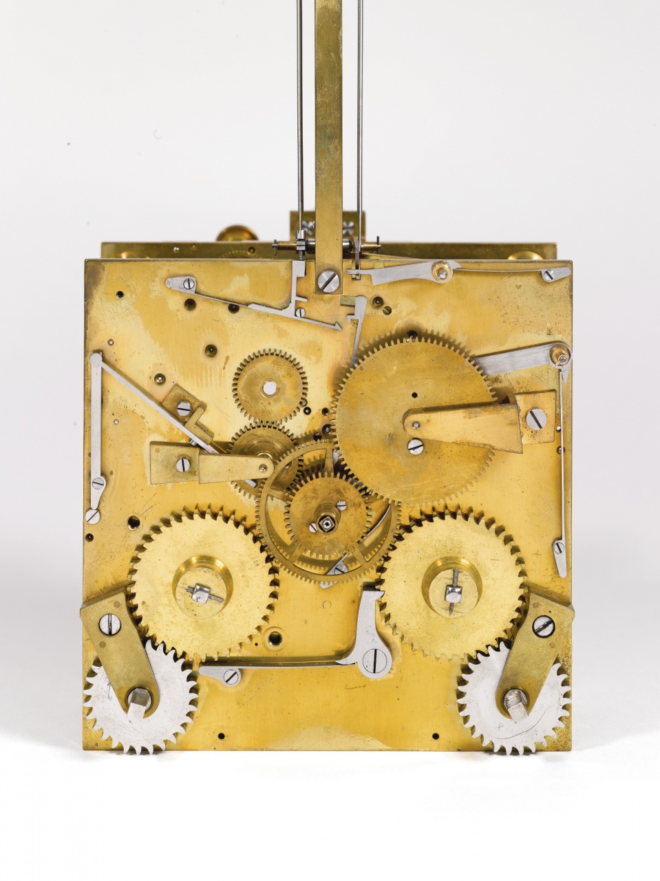

Устройство таких часов можно подробнее рассмотреть на примере вот этого экземпляра, принадлежащего некогда Фердинанду-Филиппу, герцогу Орлеанскому (Ferdinand-Philippe, Duc d’Orléans 1810-1842).
Регулятор носит порядковый номер 128, а карманные часы с репетиром и указателем запаса хода - 5009, комплект был выполнен в 1835 году в мастерской сыновей Бреге. В сохранившихся бумагах мастерской сказано, что бланк (заготовку механизма) сделал мастер Winnerl; финиш и механизм ремонтуара и репетира - Charles Couëte, спуск выполнил D. Lebrun. Проданы часы 16 июля 1836 года за 10000 франков.
Часы были найдены в частной коллекции во Франции и возвращены к жизни стараниями доктора Джорджа Дэниэлся (Dr. George Daniels 1925-2011) и Сета Атвуда (Seth G. Atwood 1917- 2010) - владельца "Музея Времени" (Time Museum) в Рокфорде, шт. Иллинойз, США. Вся механика, отвечающая за подзавод в карманных часах была утеряна, по всей видимости, потому, что предыдущий часовой мастер не смог разобраться в ее работе и не придумал ничего лучшего, как просто удалить мешающие детали. Путем долгих исследований и работы механизм был восстановлен. После кончины владельца и закрытия "Музея Времени" часы попали в Сотбис. На сайте аукционного дома пока еще хранится исчерпывающее описание истории этих часов, их владельцев и тп, очень рекомендую всем, кто интересуется историей Бреге.
