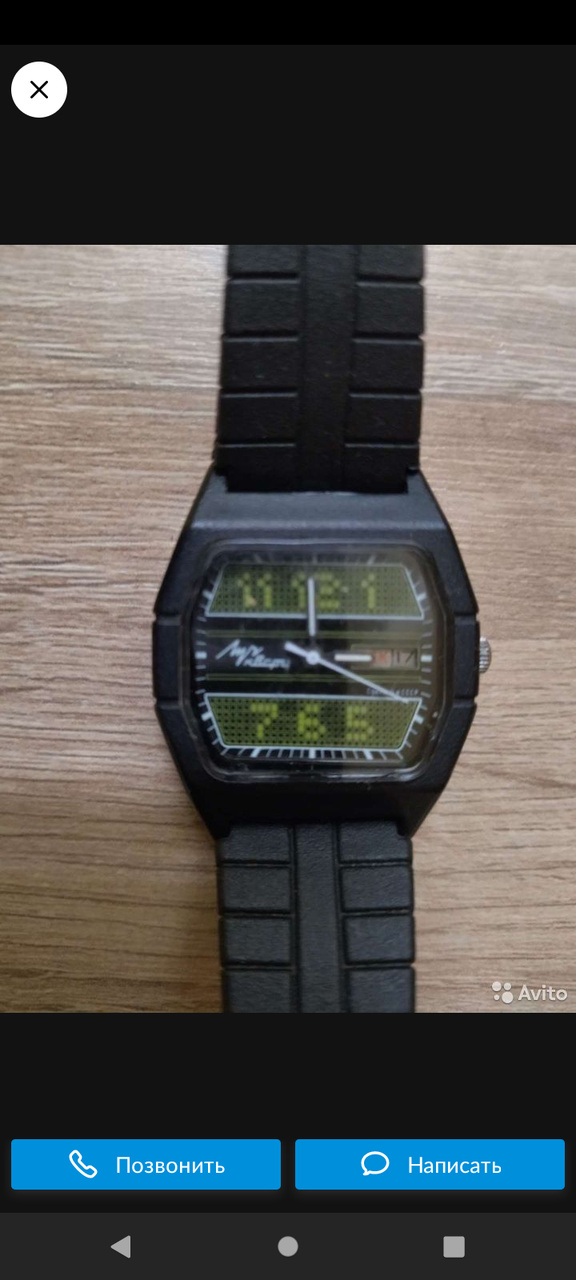

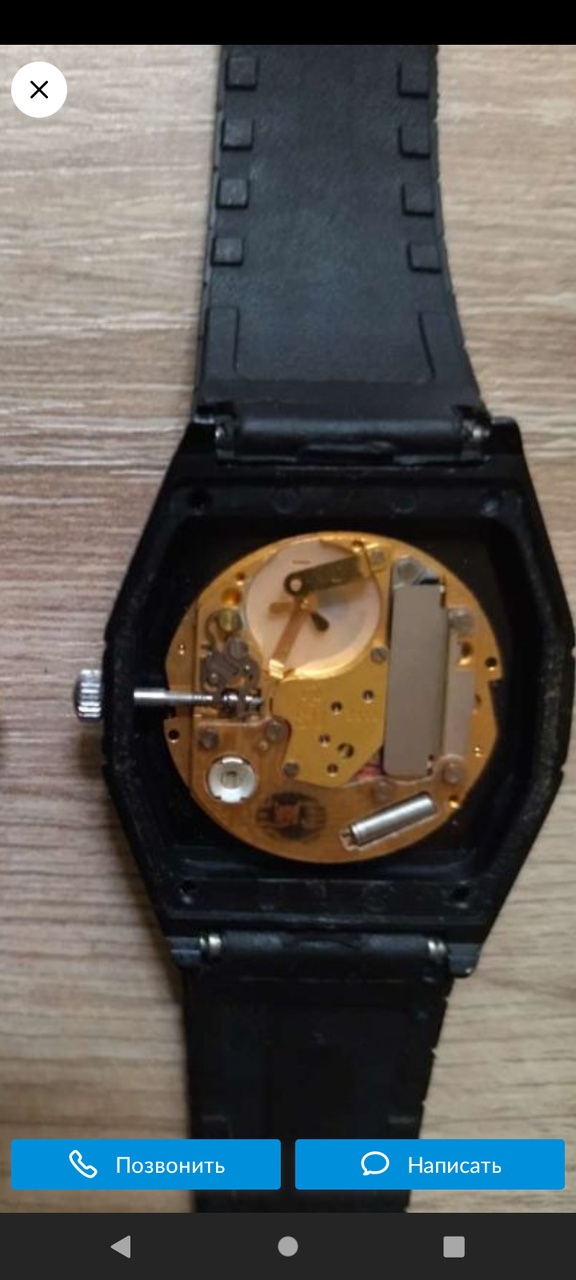

Всем добрый день!
Приобрел недавно под восстановление Луч Кварц. Механизм 2356 с двойным календарем, клеймо SU на механизме. Часы стоят. На днях буду отдавать в ремонт. Вопрос вот в чем: если механизм восстановить не удастся, в качестве донора нужно искать именно мех с двойным кадендарем? Или можно брать любой 2356 а календарь переставить со старого? Есть ли у этих механизмов отличия в креплении циферблатов или оно всегда одинаково?
Заранее благодарю за помощь.

Наверняка, часы нужно просто обслужить и доноры не понадобятся,т.к.
видно, что ваш экз. или не юзанный или почти не бывший в эксплуатации.
Если будет нужен донор, то наиболее вероятно,что любой мех. 23 калибра подойдёт,т.к., вряд ли , проблема в календарях.

HanSolo64 на советских кварцевых часах калибра 2356 чаще всего выходит из строя катушка или микросхема (т.е. плата). Механика в этих часах редко бывает виновата. Так что если и понадобится донор, то с него нужны будут либо катушка, либо плата. А на этом калибре делали кроме Луча ещё Славы, Ракеты и Чайки. Катушки и платы на всех идентичны и взаимозаменяемы. Я так понял, что батарейку вы ставить уже пробовали. Необходимо было внимательно посмотреть, а не дёргается ли на месте секундная стрелка? Может дёргаться едва заметно. Если да, то катуха живая, а плата выдаёт импульс только одной полярности. Но, если секундная не дёргается, нужно выяснить жива катушка или нет. Для это снимаем плату, она крепиться на четырёх винтах, и тестером, ооочень осторожно и аккуратно прозваниваем катушку. Дело в том, что контактные площадки, на которые приходят выводы с катушки, очень маленькие, и одно неверное движение и вы можете оборвать вывод от катушки. Если катушка жива, тестер покажет какое то сопротивление, тогда плату менять, а если катушка в обрыве, то нужно будет менять катушку.

Assiris Батарейку ставил, смотрел под лупой механизм не пытается шевелиться. Катушку сам прозванивать не полезу конечно. Мастера нашел который возьмется. Поищу донора заранее наверное. Спасибо за развернутый ответ!)
