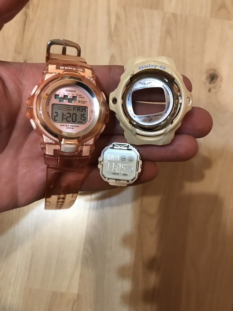

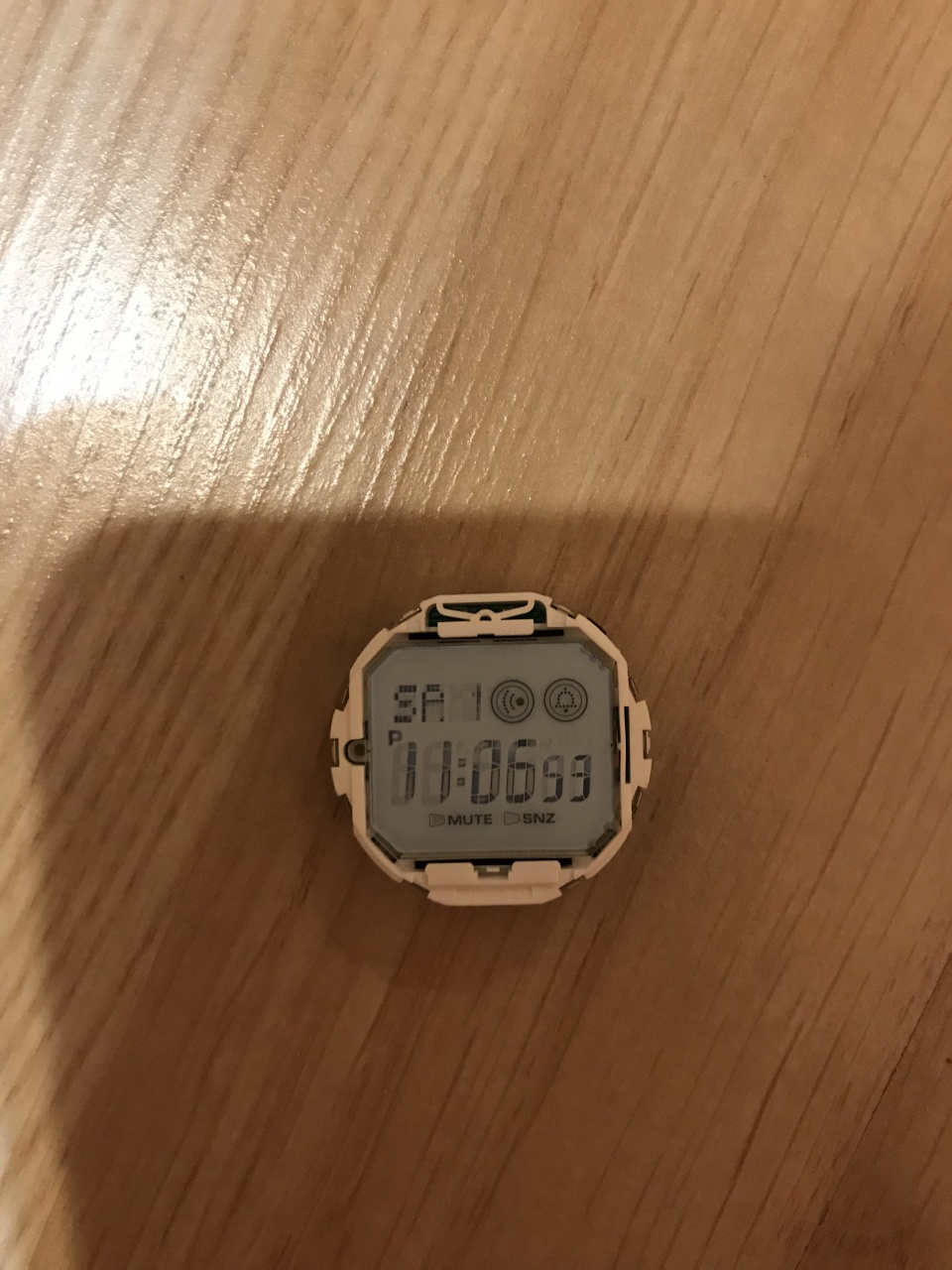

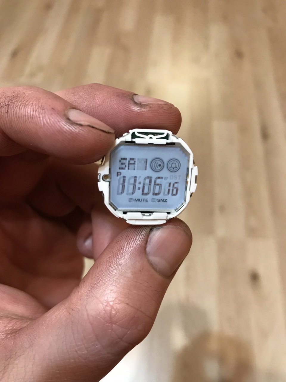

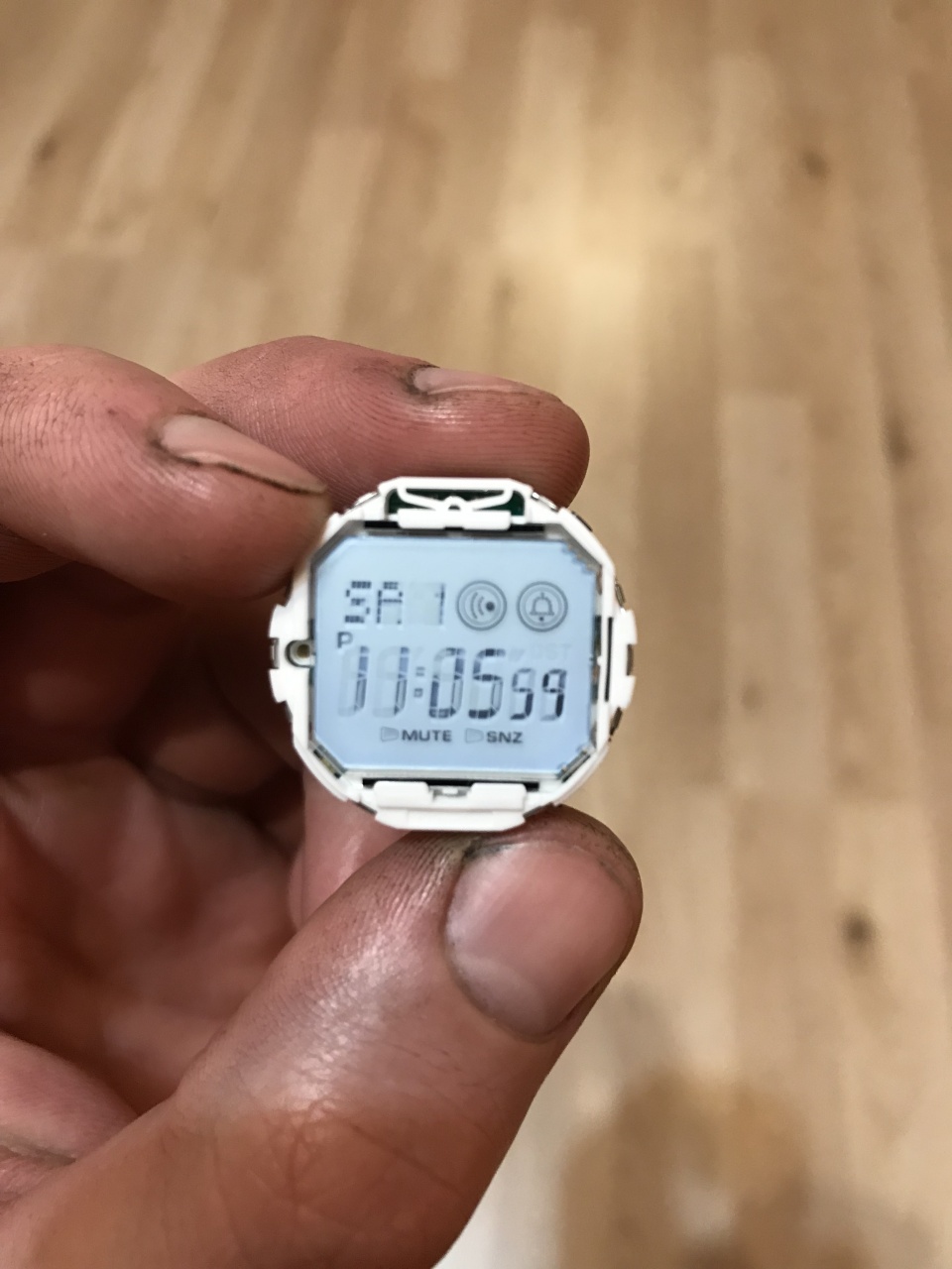

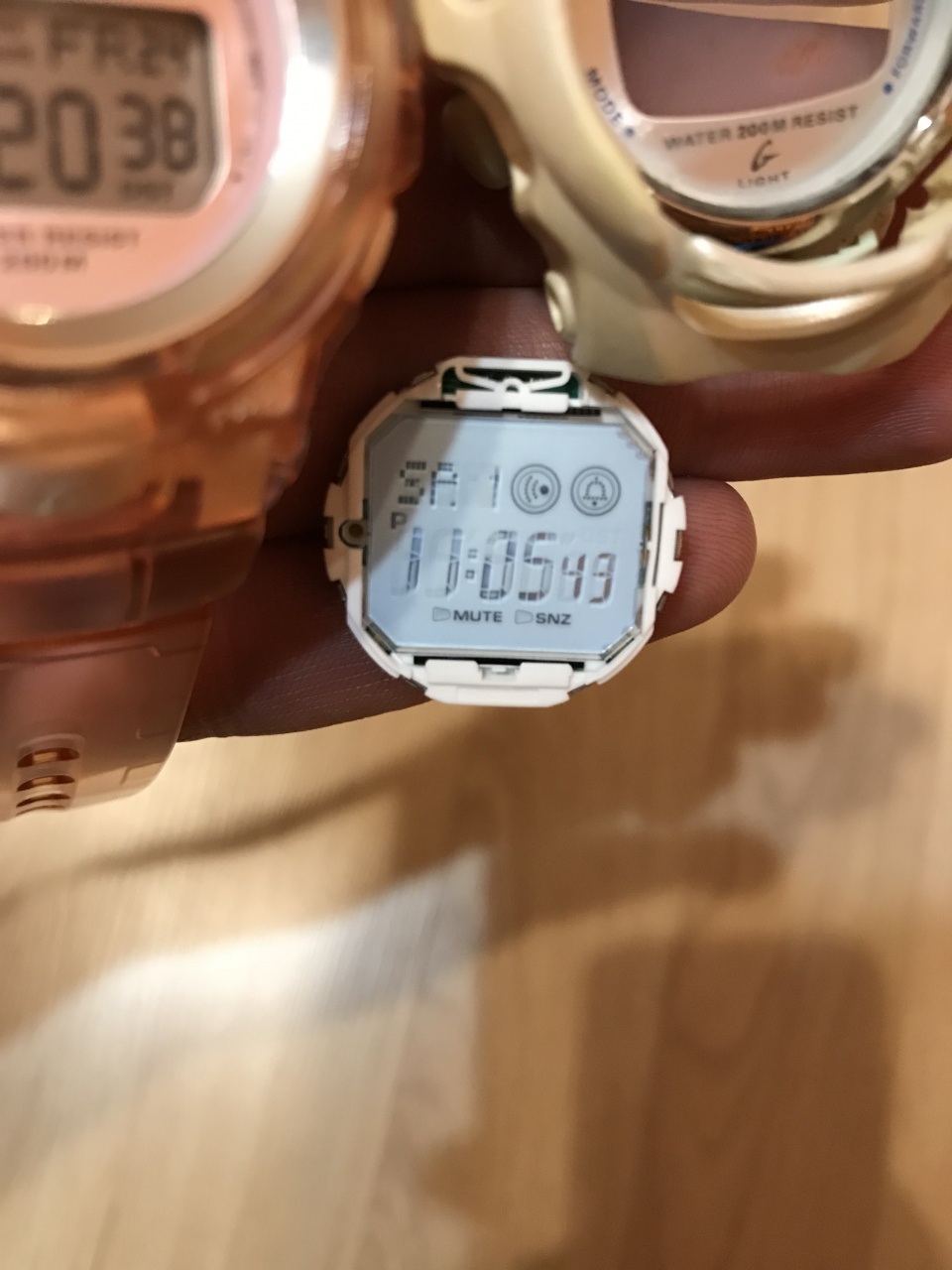

Здравствуйте, недавно на барахолке купил двое Casio Baby-G, в плачевном состоянии, одни уже почистил, помыл, вроде нормально, а у вторых какая-то чепуха с дисплеем, сегменты отображаются частично и не четко. Если кто-то подскажет причину, и что можно придумать буду благодарен .
Заранее прошу прощение если не в той теме написал, и за грязные руки на фото (целый день в мазуте колупался)

так ведь самое первое, всегда, чистить контакты, у ЖК они через резиночку, может просто расхлябались, а может окислились

Еще проверите -так посильней зажмите жк- индикатор и если он полностью заработает значит был слабый контакт. ( помню на часах -игре электроника даже подкладывал тонкую пластину между корпусом для лучшего контакта).
По поводу токопроводящих резинок поддерживаю предыдущего товарища.

Спасибо за советы, все перепробовал, не помогло

Видимо утопленки были. Муар на стекле как то намекает. Когда вскрывали, какое было состояние резинки и есть ли следы коррозии в районе батарейки?

И не поможет. Дисплею кирдык-прожжен + выгорела пол.пленка. менять дисплей-дороже станет.
Внутри были абсолютно чистые, еще с родной батарейкой.
Сообщение от Notgreedy Посмотреть сообщение
Наверное так и есть, нашел специалиста, он тоже самое сказал
