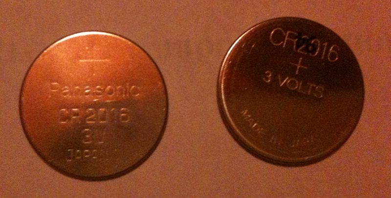

Мне надо заменить батарейку в g-shock dw-9300, когда я их разобрал там была наклейка с такой информацией:
Warning. Use proper secondary battery, never use lithium battery, there may be caused of trouble and injury.
Так вот отсюда следует что Литиевые батареи нельзя использовать, а в магазинах одни литевые, про другие там вообще не слышали. Так можно вставить такую батарю или надо искать? Хоть где их можно найти
У кого есть опыт замены или знаете, подскажите.
Часы с солнечной батареей, думаю поэтому нельзя?

А что написано на оригинальной батарейке?

На оригинальной написано
Panasonic
CR2016
3V
Japan 1
Фотку прилагаю) Слева оригинал, справа та, что купил литиевая, GP

А кто панасониковскую батарею туда засунул? С завода такая явно не должна стоять, должен быть аккумулятор.

не знаю. а какой еще аккумулятор должен быть, а главное что туда сейчас засунуть)

Та что стояла и та что купил одинаковые. Ставь и не парься

Должен быть ML2020, это аккумулятор

Если засунешь батарейку, то ниче скорее всего не сломается (все что могло уже сломалось изза панасоника (теоретически могла накрыться схема зарядки аккума). Но подзарядки от солнца не будет

Ну не знаю что там должно было быть, но если уже часы нормально работали на CR-е то могут и дальше на нем работать

ВОт инструкция на русском от часов, там про это все написано:
http://www.timeworld.ru/images/casio/modules/1584.pdf
