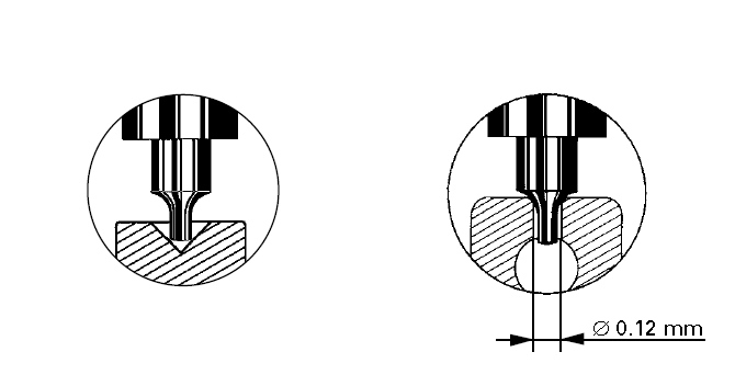

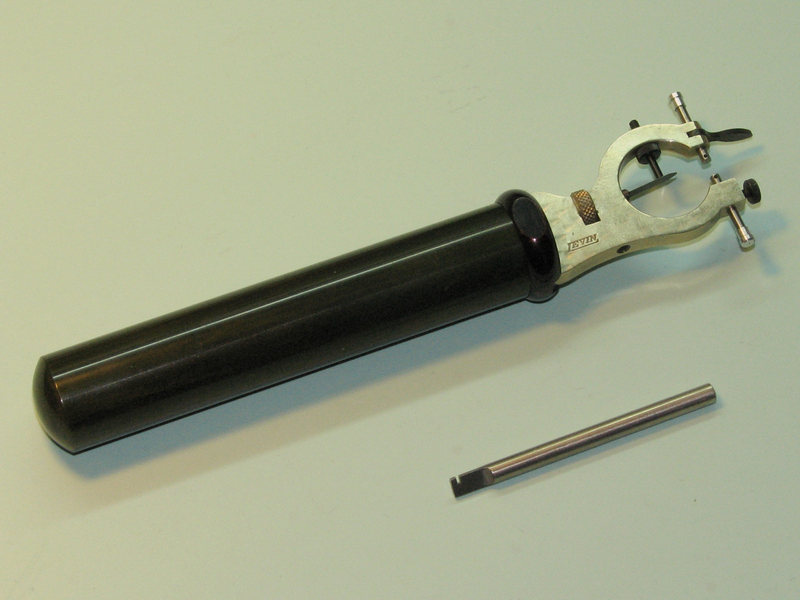

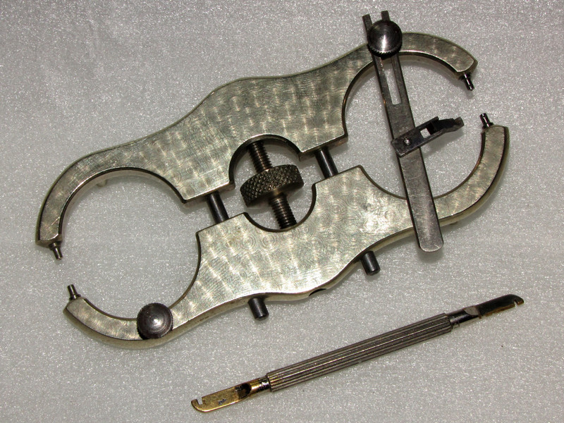

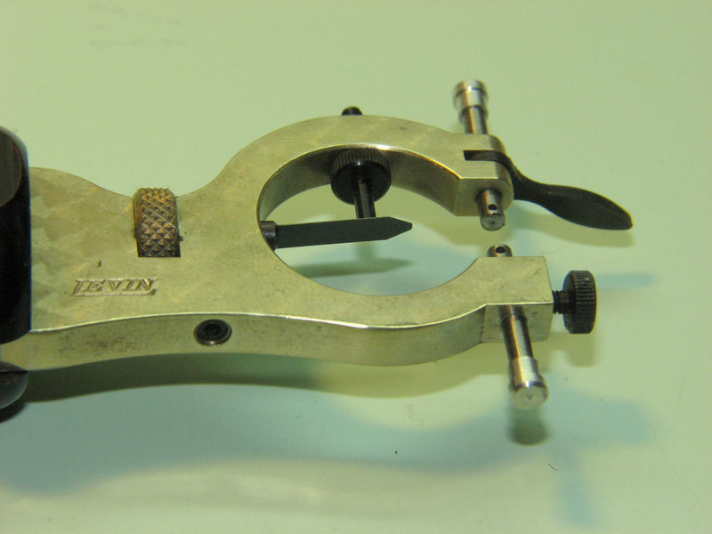

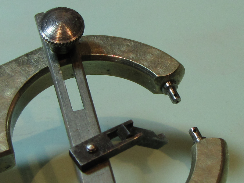

Выправлять колеса в одну плоскость есть одно из нормальных работ каждого часовщика. Для этого используется специальный инструмент именем "лауфциркуль", их существует несколько типов в нескольких размерах. У каждого наконечники могут быть обычные или безопасные, как показано на рисунке ниже.
Целью является достижение практически нулевого биения в плоскости, проверяется наблюдением пока биение станет невидимым с лупой, при увеличению от десять до двадцати крат. Очень важно достичь немного опыта прежде начать править колеса наручных часов.
