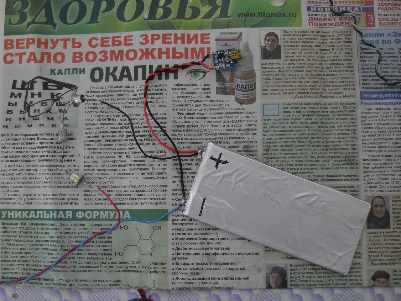

Питание делаю для часов . Батарейки покупать " жаба душит ". Собрал акумы от сотовых телефонов , разобрал от ноутбука .У ноутбука 7.4 вольта , одна "банка" 3.7 вольта .Подсоеденил акум к контроллеру для зарядки и к часам . Контроллер заряжает через зарядку до 4.2 вольта , немного перебор , возможно ограничу резистором , пока так пусть работает . Полет нормальный

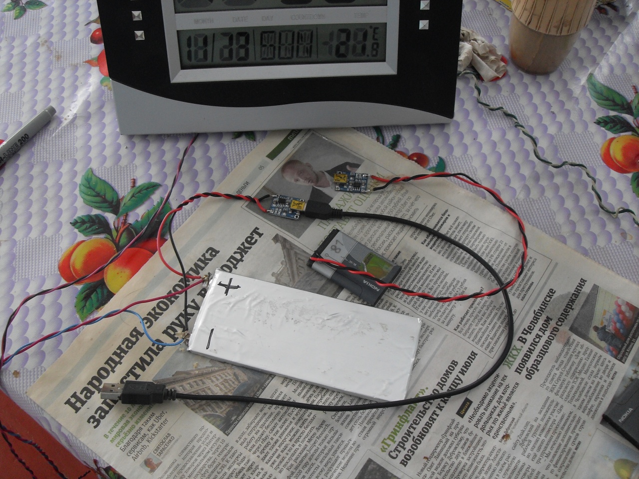

Сегодня припаял резистор , что бы уменьшить напряжение до 3 вольт . Во время звучания музыки огромная просадка , отказался .Припоял 3 диода последовательно . Т.к . на каждом диоде падение около 0.5 вольта , то получается норма . У меня получилось 3.2 вольта , музыка звучит . Пока все работает . Если уменьшить до 1.5 вольта , как во многих настенных часах , то можно припаять 5 диодов примерно

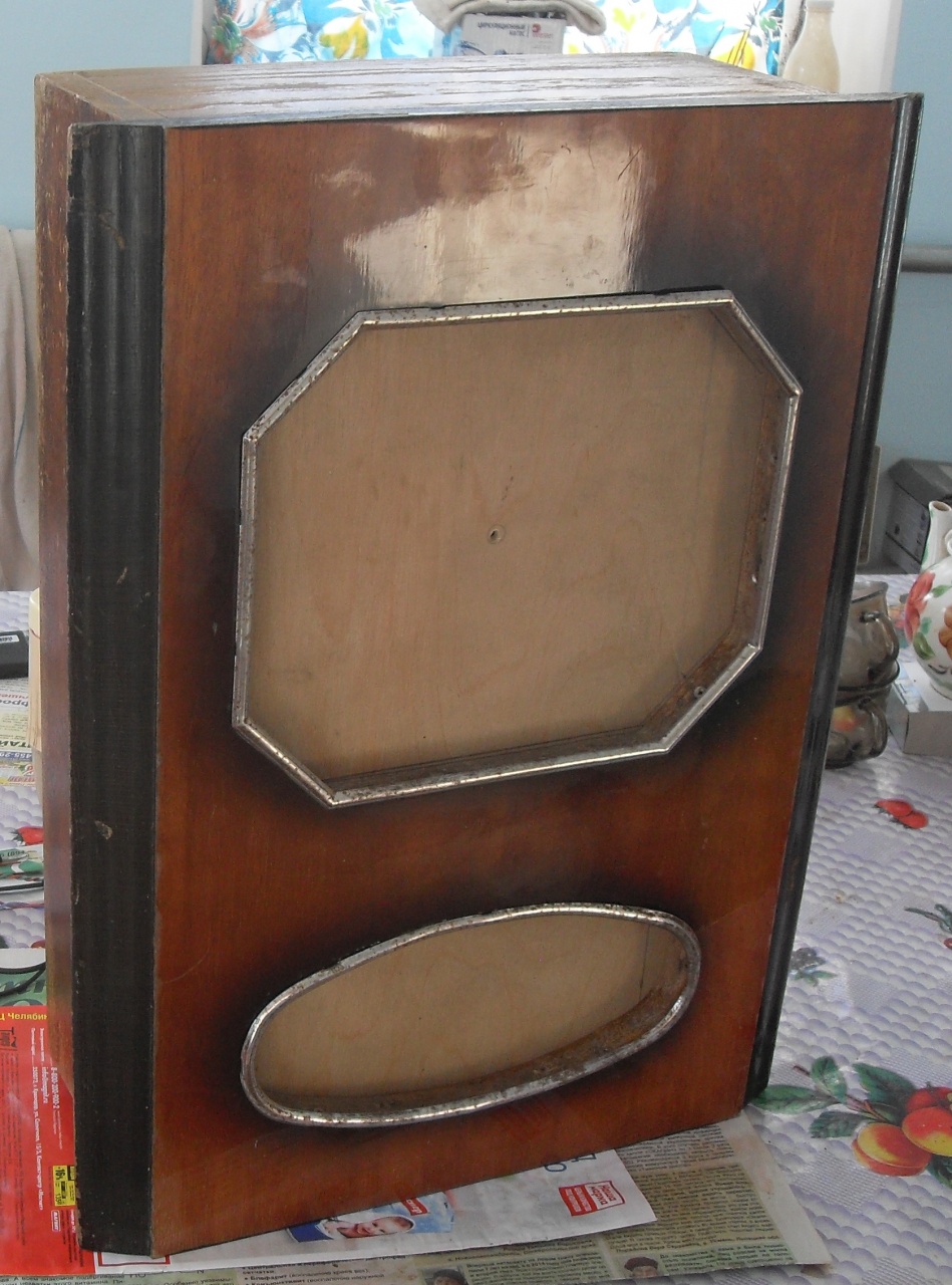

Нашел корпус от янтаря , который не жалко испортить .Как сделать циферблат ? или родной от янтаря поставить , не знаю

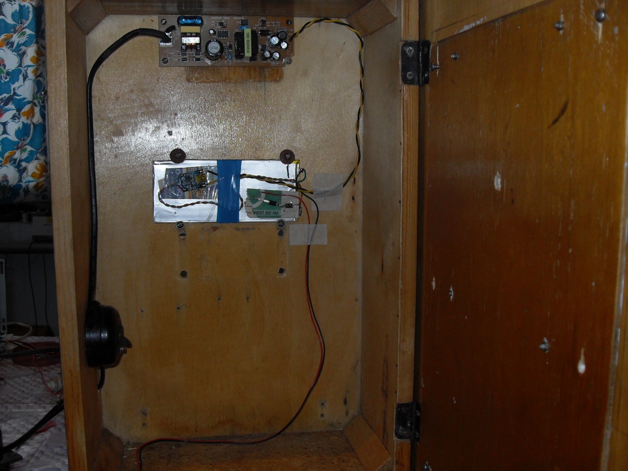

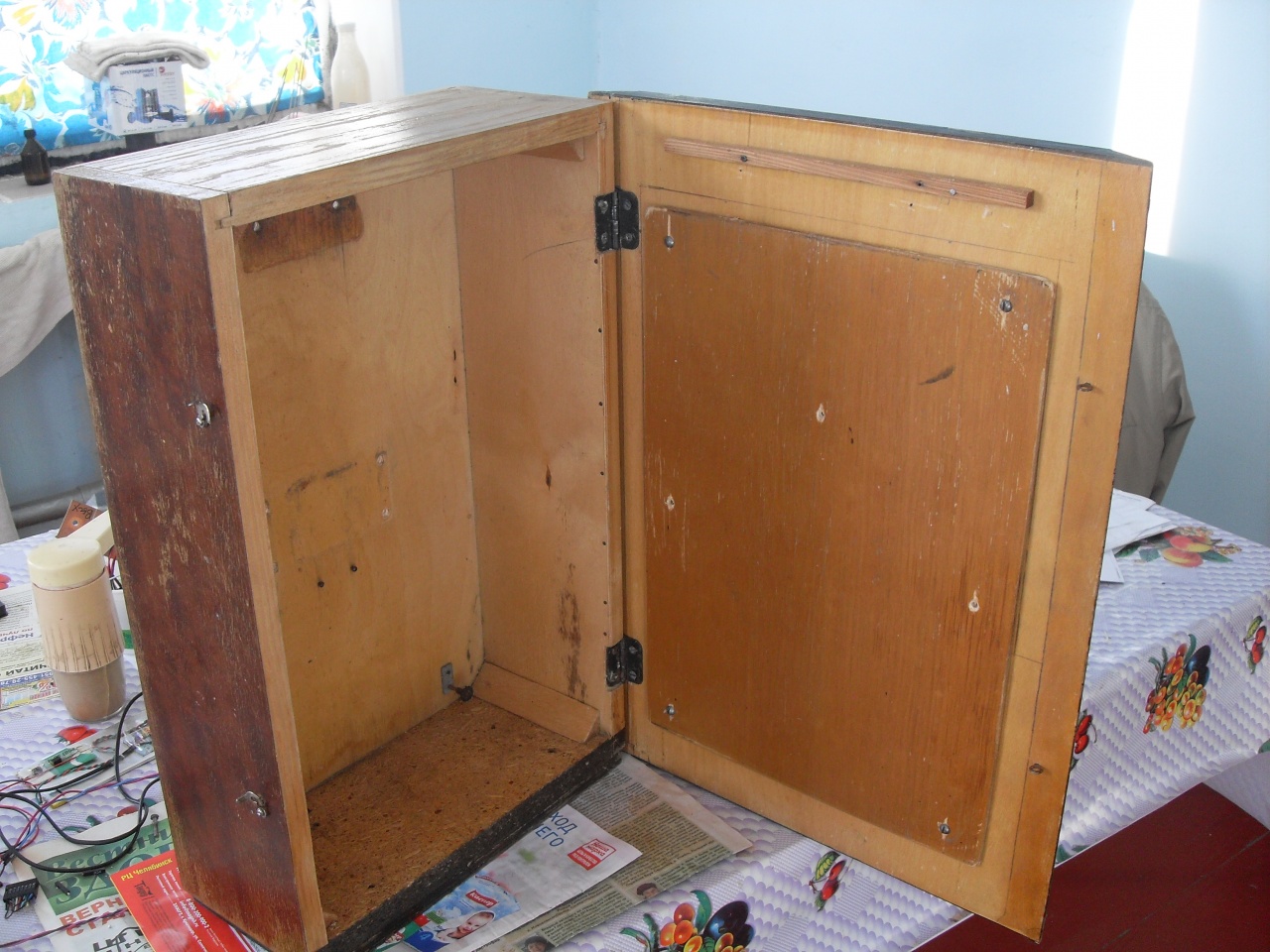

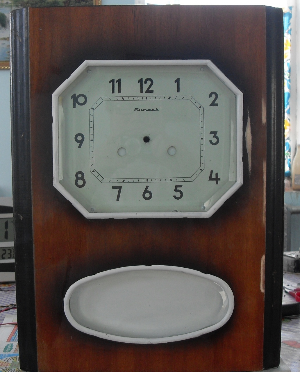

Корпус готов ! установил вовнутрь выключатель , блок питания от плеера на 5 и 12 вольт , акумулятор с контроллером . Циферблат родной , страшный ободок покрасил в белый цвет , хотел позолотить поталью , нету золота .
