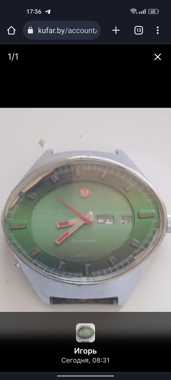

Нашел на аукционе часы с кривыми метками. Кто разбирал их? Скажите, это лечится? Метки находятся на кольце, которое крепится/клеится к корпусу или метки ложатся прямо на корпус, то бишь имеем на руках производственный брак?

Это лечится, кольцо ставится отдельно от циферблата. Хотя непонятно, как его свернули, учитывая его форму, совпадающую с корпусом. А вот облезшая краска на кольце, это кирдык. Не лечится и будет только прогрессировать.

Очень похоже на скукоженный пластик от воздействия температуры,может солнце или чего похуже.

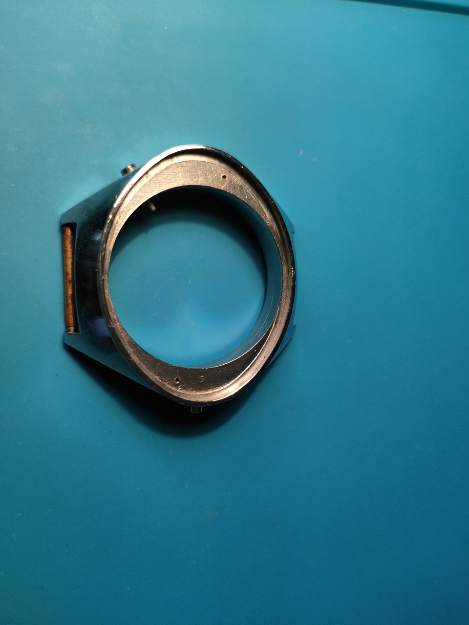

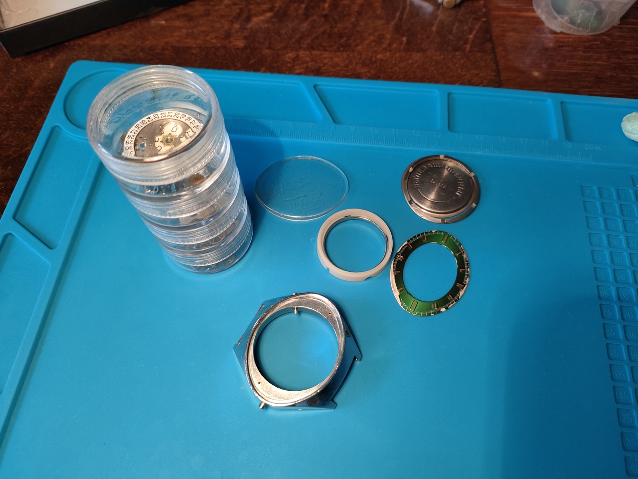

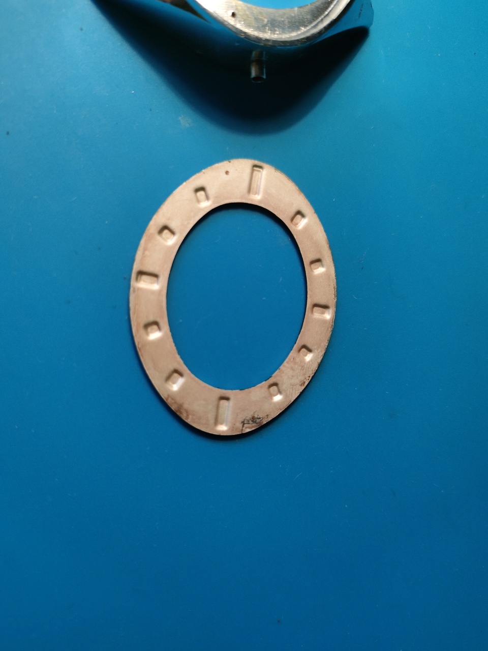

Осмелился я купить данный экземпляр и теперь могу ответить на свой же вопрос. Внешнее кольцо циферблата является отдельным элементом и центруется на корпусе с помощью ножек, как обычный циферблат, и прижимается стеклом. У меня просто были опасения, что метки наносятся прямо на корпус, как это сделано в востоках командирских(80-е годы, МО СССР). В данном экземпляре ножки были обломаны, поэтому метки стояли криво. Впрочем, экземпляр хорош за свою мизерную стоимость. Пойдет под восстановление. Состояние корпуса почти идеальное. Хромирование нигде не повреждено. Найти донор с хорошим циферблатом, как мне кажется, не составит такой большой проблемы, как найти корпус в таком состоянии. Механизм был без ротора апз, обломан рычаг быстрого переключения даты, но мех тоже уже припасен). Спасибо всем, кто участвовал в этой теме. Всем точного хода!
