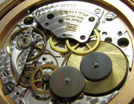

прошу помощи в поиске или покупке колеса на ZENITH.
куплю или обменяю.
предлогайте, договоримся

Я тоже их куплю десяток

А засверлить цапфу не желаете? Ситуация штатная, позволяет...

Да я их так и ремонтирую. Просто проблема постоянная. Проще купить, чем каждый раз цапфу делать.

заводской код (по схеме) и точное название кто-нибудь знает?

Добрый день Александр,
Заводской код: Zenith 680 1482
Название: Automatic Ratchet Wheel Driving Wheel

решили проблему?
если нет, то возможно здесь такое колесо имеется
http://www.cousinsuk.com/catalog/4/234/547.aspx
Zenith 660 1482 Automatic Ratchet Wheel Driving Wheel £19.90
PS с Zenith"ами не знаком, не уверен насчет калибра, совместим ли 660 с 682?
проблему не решил,калибры взаимозаменяются (отличия тока в GMT).
заказал на julesborel это колесо - оно там осталось тока одно.
параллельно закажу его в www.cousinsuk.com - посмотрим что быстрее прийдет.
в /www.cousinsuk.com дешевле оно..~10%.
не имею опыта заказа /www.cousinsuk.com - там есть какие-нибудь нюансы и трудности ?
