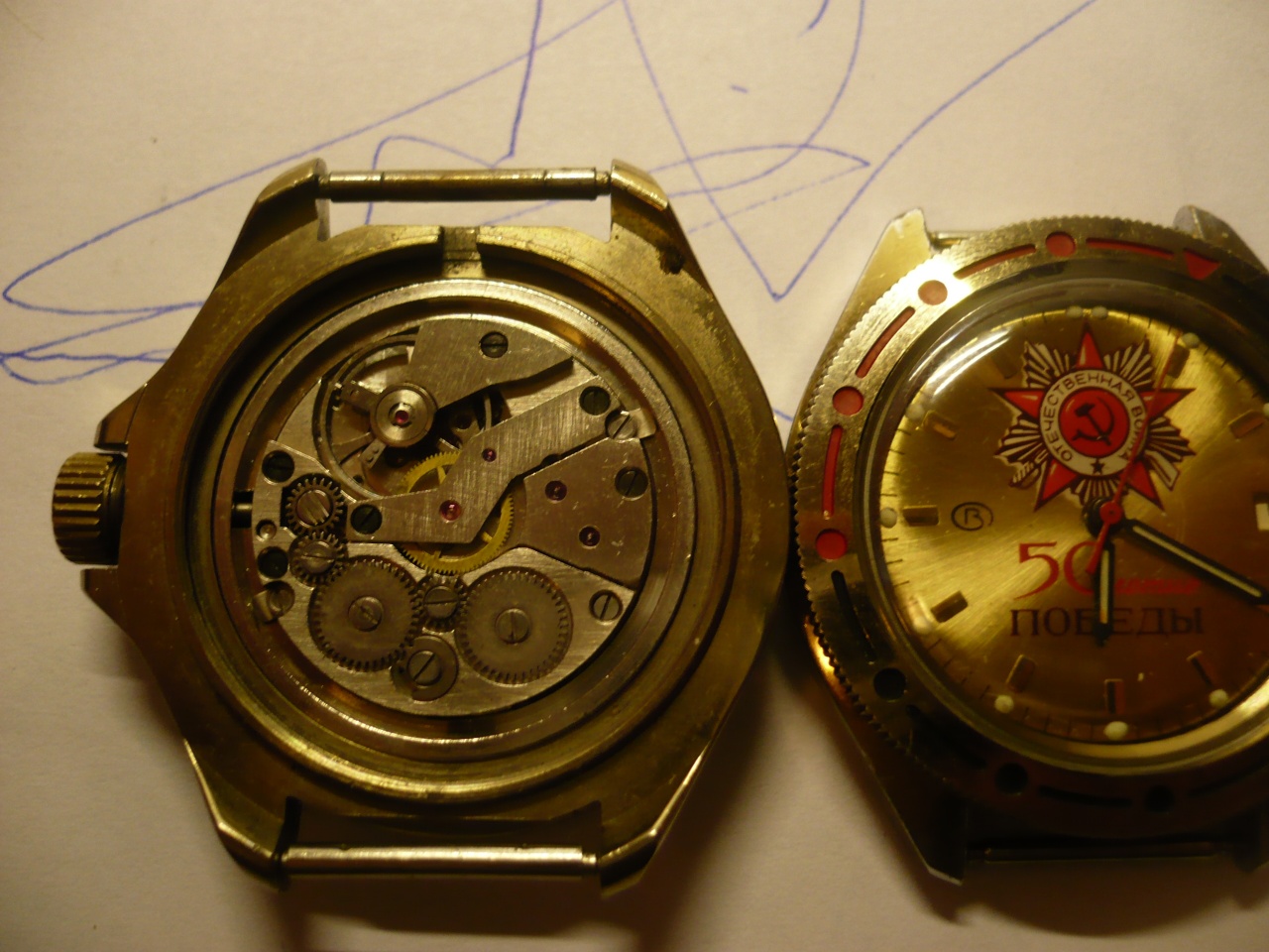

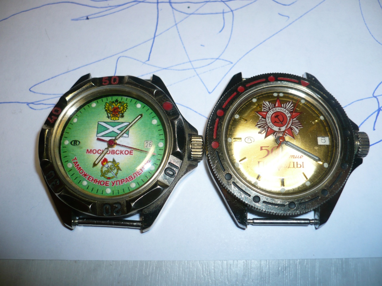

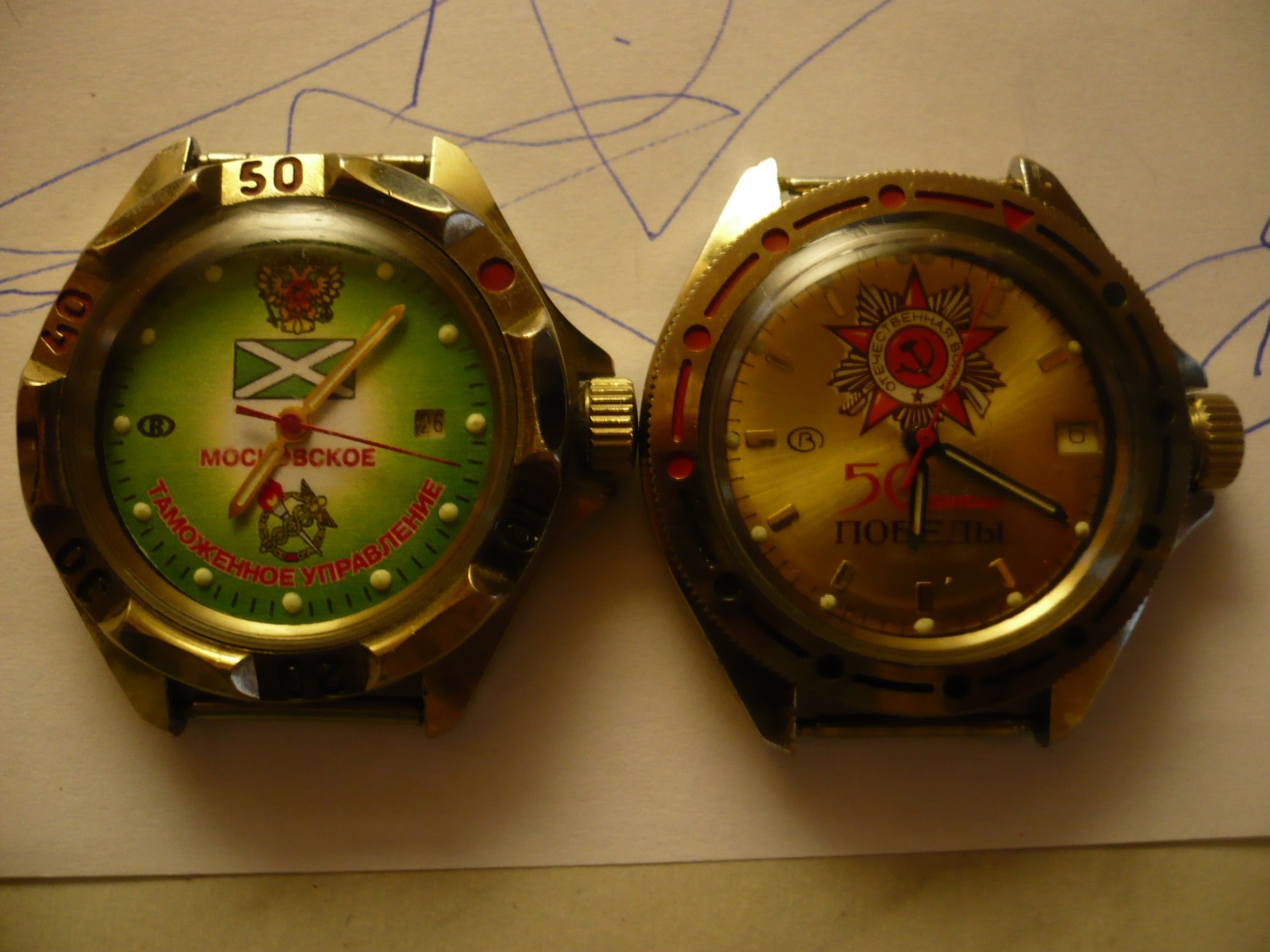

Да, виноват, вот фото.
Слева - корпус Командирский, мех - Слава
Справа - "чистые" Командирские
Приобрел, так как часы с таможенной символикой встречаются совсем не часто.
Сначала сомнения посетили, когда понял, что апертура даты слишком близко к трибам стоит. Решил вскрыть, тем более, что они не очень то и ходят. А внутри маркировок не густо, но какие-то знакомые черты видны. Вот по фотам механизмов и сделал вывод, что это Слава 2428. Дальше пока не разбирал, нет пока времени. Но вал не составной.
А еще есть у меня часы с корпусом Командирских, а внутри Полет оказался, правда там изначально видно, что заводной вал из частей спаян и обломился по месту пайки.

в тех что справа какой механизм?

Сообщение от wwsch Посмотреть сообщение
К Славам походит вал от Востока 24 калибра с минимальной доработкой. Достаточно фиксатор вала сточить надфилем на 1 десятку.

Сообщение от Vilos Посмотреть сообщение
Вот! Как же хорошо, когда есть у кого спросить.
Благодарю тебя, добрый человек, за интересную информацию. Сравнить то их я и не догадался. :-)
