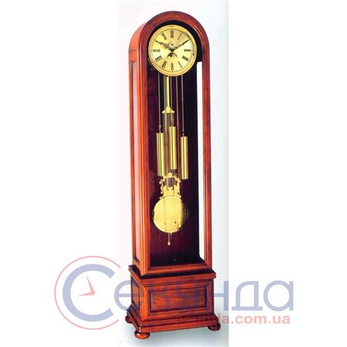

Доброго времени суток.Помогите с инструкцией к напольным часам Power MG 2380 MA(родной нет).Как отключить в этих часах бой?В районе "5" часов есть рычаг,спинным мозгом чувствую,что его надо либо прокрутить,либо нажать,но что конкретно не знаю,там вроде ещё мелодии переключаются.Часы не мои,а ехать к "счастливому их обладателю" чтобы разобраться на месте очень далеко.Заранее спасибо.

Посмотрите вот здесь.
https://mosclock.ru/clock/instruktsi...olnykh-chasov/
Возможно что-то почерпнёте.

По словам нашего опытного продавца Андрея, с правой стороны за циферблатом в районе "3-4" часов есть рычаг передвигая который вверх, или низ, вы можете полностью включить или отключить, как бой, так и мелодию.
Рычаг под циферблатом - подъем, или его опусканиее отвечают за включение, или выключение "ночного режима" (часы не играют, и не бьют с 22 до 7).
Кстати, механизм у них, от известнейшего немецкого часового бренда интерьерных часов HERMLE.
https://french.alibaba.com/product-d...607579687.html
P.S. В случае еще каких либо неясностей с данной моделью часов, можете обращаться по телефону: (056) 744-21-65 (м-н "Секунда").

В продолжение данной темы, спешу представить широкой часовой общественности абсолютно свежую инструкцию к часам POWER MG2380M.
Надеюсь, что украиноязычность инструкции, не станет серьезным препятствием для действительных ценителей интерьерных часов.
