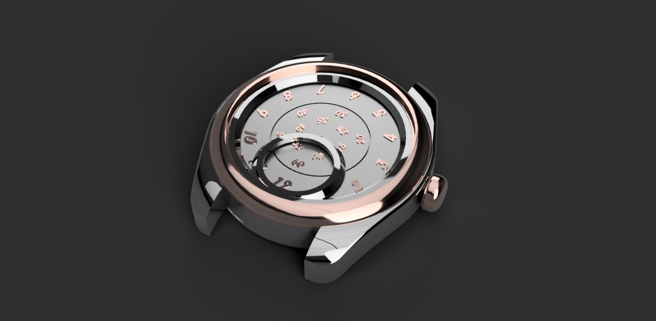

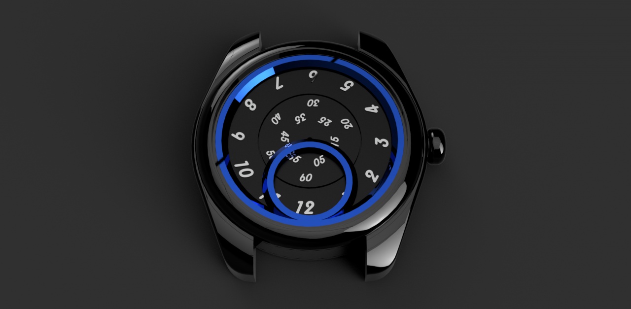

Новый дизайн
Что думаете о новом дизайне?

Сообщение от rashid06 Посмотреть сообщение
Стало лучше.
Что ещё можно сделать, кмк:
1. Убрать курсив из шрифта, а сам шрифт сделать более элегантным, не жирным - примерно как здесь: https://cdn2.jomashop.com/media/cata...041759ww00.jpg
2. Центральный диск сделать чёрным, соседний на тон светлее, и крайний ещё на тон светлее - так появится глубина и интерес в цифере. Но светлее немного, на нюансах.
3. Кружок определения времени сместить вверх на 12 часов - это логичнее.
4. Остальное поле помимо окна определения времени закрыть дымчатым стеклом как здесь: https://www.ablogtowatch.com/wp-cont...ire-fume-1.jpg
Но - предыдущие два пункта имеют смысл если будет прыгающий час.
Если не будет прыгающего часа, то допустим, если времени полпервого в вашем варианте цифры 12 и 1 будут скрыты под рамкой кружка?
С этой рамкой прыгающий час просто необходим.
Если же его не будет, но логичнее вообще убрать этот кружок, а просто нанести тонкую белую (желтую) линию на стекло от 12ти часов до центра. Может так оно и чище будет.
5. Нанести минутную разметку на диск с минутами
6. Объёмные цифры здесь нафиг не нужны, только напечатанные.
7. Ну и над корпусом и зг ещё работать и работать (изучать Лорана Ферье).
