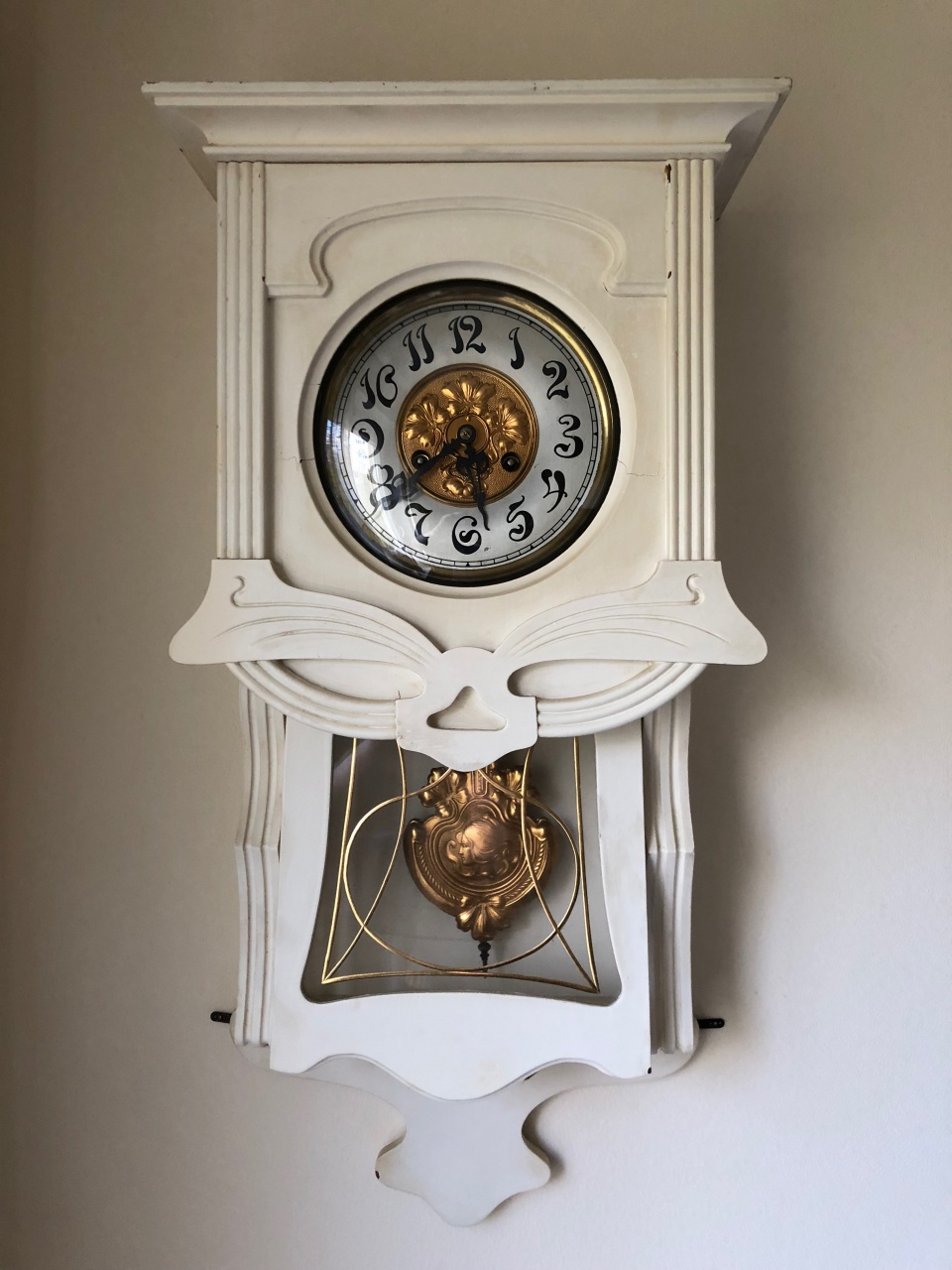

Добрый день. Помогите уточнить год выпуска механизма. Если я правильно понимаю, то это январь 1911 года?

Почему Вы решили , что часы изготовлены в январе 1911 года?

Если увеличить фото меха, то в левом верхнем углу просматриваются 111. Это единственная зацепка для меня.

Я бы датировал периодом 1890 - 1900 г.г.

111 я видел, но это количество колебаний маятника в минуту. До первой мировой войны Юнганс устанавливал дату таким образом - А11 , что значит первая половина 1911 года(В11- вторая половина) . А вот в дальнейшем: 1 22 действительно январь 1922. Возьму на себя смелость предположить , что часы были изготовлены в период с 1915 по 1920 ( если нет больше никаких меток, печатей на задней стороне корпуса).
В этот период использовалось немного другое клеймо.

К сожалению никаких меток больше нет. Обычно с датированием Junghans у меня проблем не было, а тут механизм завел меня в тупик (((. Ну и клеймо указывает на более поздние годы.

В каталоге Юнганса за 1908 год появляются модели с подобними циферблатами мод.170.,171, 172 в более ранних каталогах подобных моделей нет. Так что и Вы и я не сильно ошибаемся.

Спасибо. В каталоге 11 года у некоторых моделей схожие маятники. Но конкретно моих часов нет. Хотелось бы их разыскать, что бы понять какая должна быть корона. Хотелось бы ее сделать, как на оригинале.

Ярко выраженный стиль арт-нуво. Был популярен с 1885 года и примерно до первой мировой, после уже арт-деко.
Механизм имеет проволочные рычаги боя, конфигурация отверстий в платине говорят о производстве до 1910 года.
Предположу, что часы произведены примерно в 1900-1910 годах
