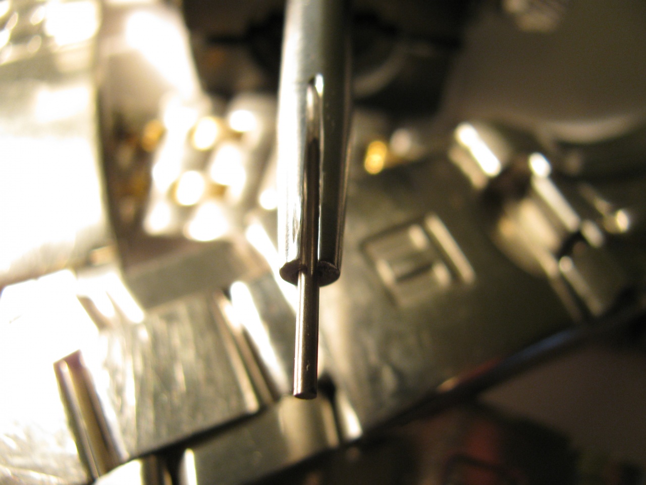

Предлагаю в этой теме выкладывать инструмент и приспособления для ремонта браслетов. Как удачные заводские, так и собственные разработки.
Я начинаю
Потансы для работы с браслетами, преимущественно трех типов, производства Horotec и Bergeon.
Я сделал себе нечто похожее, но (как мне кажется) более простое и удачное:
Преимущественно все детали взяты от сломанной швейной машинки, только дюралевая подставка из другого (те три отверстия, там уже были)
Чтоб пуансон не падал и удерживался в потансе, вставил пружину (стрелка указывает на ту часть, что держит пуансон).
Пуансоны у меня были лишние, не ходового размера на 4.3 мм, вставил в них хвостовики от сверл, разной длины и диаметра.
Ссылки на фото:

Андрей, спасибо большое, очень полезная находка, потрясающий фотообзор

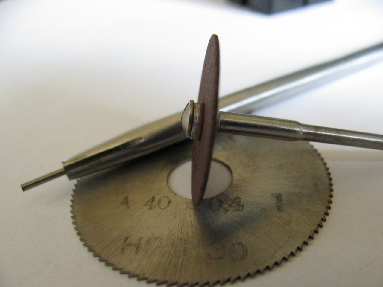

Как-бы мы не старались, но выбиватели в "модернизированных" отечественных пуансонах иногда ломаются, чтобы замена обломка не доставляла хлопот, делаю в пуансоне односторонний продольный паз ( обязательно меньше диаметра отверстия). Замена обломка 5 секунд!

Чем делаете паз?
Я не вбиваю туго концевики сверел, только чтоб удерживались. Если обламывается, повозится конечно приходится, но вытащить обломок можно.

Лет 10 назад, когда "закончились" все ненужные и нужные пуансоны, нашел простой выход. Фреза, но у кого нет оборудования- проблематично, а вот бытовой гравер и стамотологический держатель дисков ( с виду нежный, но сделан качественно). Отрезные диски на выбор ( инструменты или медтехника). Если паз нужен тоньше, диск можно "заправить", если для каких-то целей, толще, поставить несколько дисков, но обязательно, тоже "заправить".
Особенно для новичков: если рука не набита, потренирутесь на ненужных предметах и очень важно, защита лица, т.к. обороты не слабые, а круги хрупкие!

Добавлю фото:
Пуансон легко достает до любого отверстия в держателе браслетов (их всего 9 отверстий)
И держатель может поворачиваться на 360 градусов.
